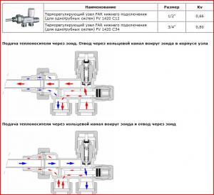

Цитата(DinaZavr @ 10.9.2009, 18:05) [snapback]433319[/snapback]
Прилагаю обещанную статью Системы отопления с одноместным присоединением радиаторов. Опубликована в журнале Водоснабжение и санитарная техника №10 за 1986 год
Западные фирмы (несколько) имеют для этой цели изделия типа
Есть разные конструкции. Здесь уже "нахальнее, чем по условия гравитации " производится "впрыск" в глубь прибора
Стоп, а как это вообще можно назвать? Пульверизатор?
Эта фитюлька и именно так разрезаная, в железе была на кафедре ОВ в МИСИ с 1982 года точно, для демонстрации наличия за бугром желания подводить трубы красиво к приборам.
А вот на картинке ,где она уже в прибор вкручена, ошибка еще с тех самых времен. Посмотрите на сам прибор- это радиатор? Это у него пробки сверху и снизу, а куда вкрутили девайс?Очепятка с историей уже- она давно перекочевывала из книги в книгу с таким ляпсусом. biggrin.gif И стыдливые пипочки с левого бока появились позже весьма.
Однако,это не присоединение прибора одной трубой по сути.Просто с одной стороны.
Да. Уже мало внешне похоже на ту трубу с верхним и встречным нижним потоками. Даже и "добавками", изложенными в статье журнала "Водоснабжение". Но "идейно" одно и тоже, уже "усовершенствованное". Тот чертёжик был от "Comap". Это Far. Подобные гарнитуры подключения есть у Herz, Овентроп, для однотрубных систем.
Bypass-Combi Погруж.вентиль "Рапира" с фиксир.настройкой

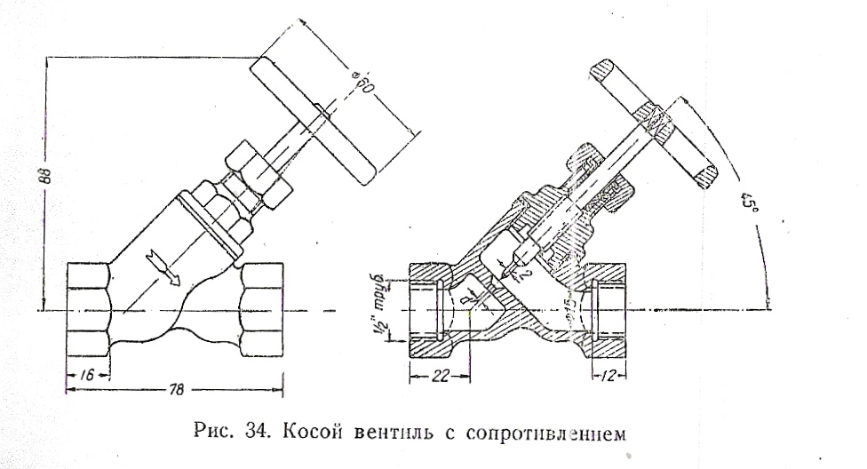

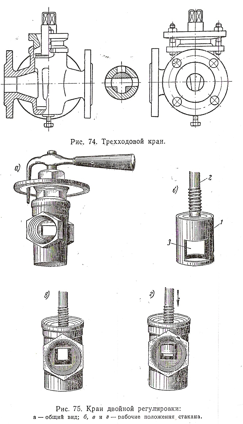

Ну, а у меня наше, родное "изобретение" 50х годов.Смысл его заключается в следующем. Установка шайб у нагревательных приборов значительно уменьшает разрегулировку системы,но создает при малых диаметрах отверстия 2мм и более опасность засорения и заростания.Чтобы прочистка отверстия была осуществлена на ходу, без спуска воды из системы, разработана конструкция крана допускающая прочистку отверстия, а так же для регулировки потока или полной остановки его. Предполагается, что при калибровке отверстия в кране, на нем будет набиваться номер, показывающий число секций в радиаторе, к которому он должен быть приставлен.Прочистка крана осуществляется путем вращения маховика. Вот такая хрень.

"что при калибровке отверстия в кране, на нем будет набиваться номер, показывающий число секций в радиаторе"
значит планировалось только для подключения радиаторов параллельно в группе (стояке или по ветке или по системе в целом и соответственно надо бы "калиброваться"), что бы выполнять уравнивание контуров - создать равные "гидравлические" условия для ОП.
Для "пуска и наладки" удобно было бы иметь "коллекцию сменных калибровочных вставок" в седло.
Наверное, даже не было "опытного образца"?
ПС. "грязь" могла копиться под "седлом - калибровочным отверстием" и сложно было бы от неё эпизодически избавляться.

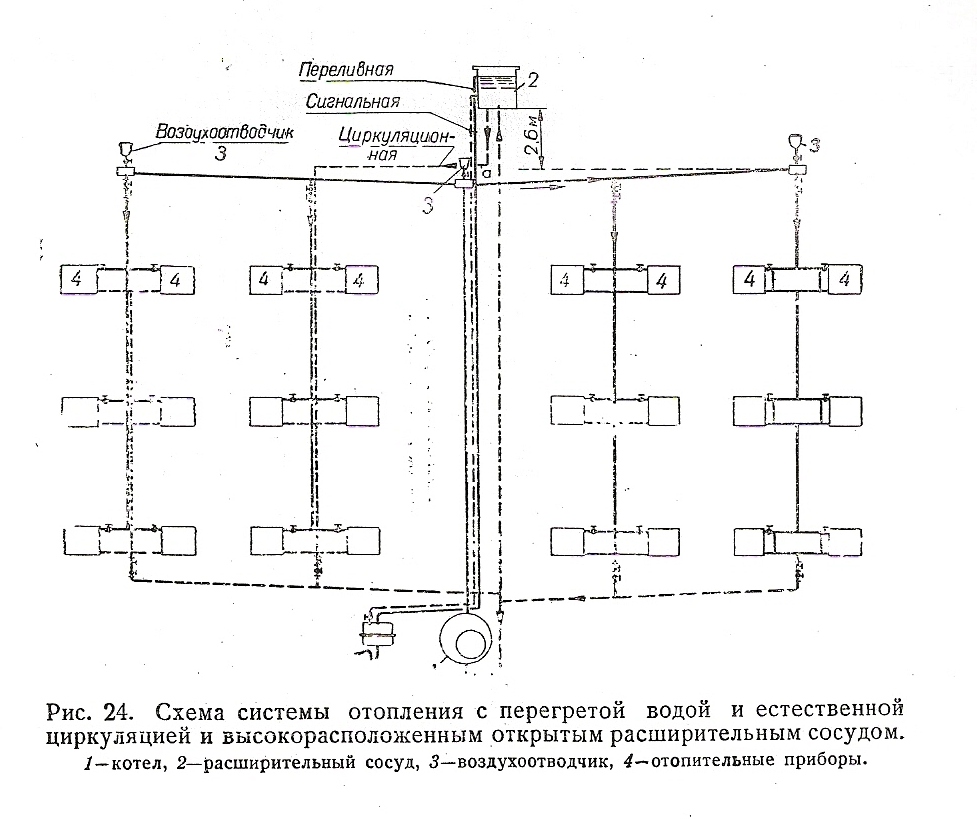

Отыскал одну их первых водяных систем отопления Боннемана, готовлю к показу.А пока я весь в 30х годах прошлого века,заканчиваю работать с этим временем.
Показываю широко распространенную систему начала теплофикации в стране.Вариант подключения к т\сети без элеватора. Обратите внимание на высоту установки расширителя.
Система 1930года.

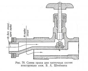

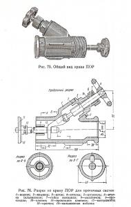

Некоторые технические детали 30х годов. Изоляция первой т\сети осуществлялясь пробковой крошкой. Убедились что дорого. Затем торфяные и пенобетонные сегменты. В 1934году первая бесканальная, литой пенобетон и засыпка торфяной крошкой.
ОСТ 90036-39 "Расчет систем водяного и парового отопления" нормы проектирования. Величина невязки колец 25%. Первый СНИП в 1954году. Конкурс на лучший радиатор 1935году и до сих пор.В 1926году насчитывалось дипломированых инженеров по отоплению 150чел, техников 103чел, монтажников около 3000чел. Это на всю страну.
Теперь дальше, в 1930году освоен выпуск запорной и регулирующей арматуры, образцы которой представляю.

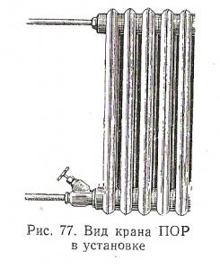

Конечно, это все история.Первоначально хотел написать с чего начиналось, и как здорово все стало.Теперь с грустью думаю о том, как мы отстали от всего мира.Заканчивать буду концом 60хгодов. История должна быть объективна, это факт.
Сейчас для меня сканируют около 40 фотографий, есть весьма любопытные, покажу.
А пока нашел хорошие фото. кранов ПОР.

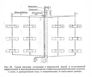

Поскольку проточная однотрубная система является ниболее гидравлически устойчивоой и легко отзывается на центральное регулирование, то стал вопрос, как обеспечить регулирование отдельных приборов не применяя замыкающие участки.Решением этой задачи было применение регулировочных кранов, которые бы осуществляли регулировку внутри прибора.Один такой кран я уже показал, это кран ПОР. Но таких вариантов было по меньшей мере 5. Демонстрирую еще один.Кроме того нашел еще один удивительный кран, о существовании которого даже не подозревал.Это четырехходовой кран на зам. участке и двухсторонней подводке.В какой то степени уникальная вещь.

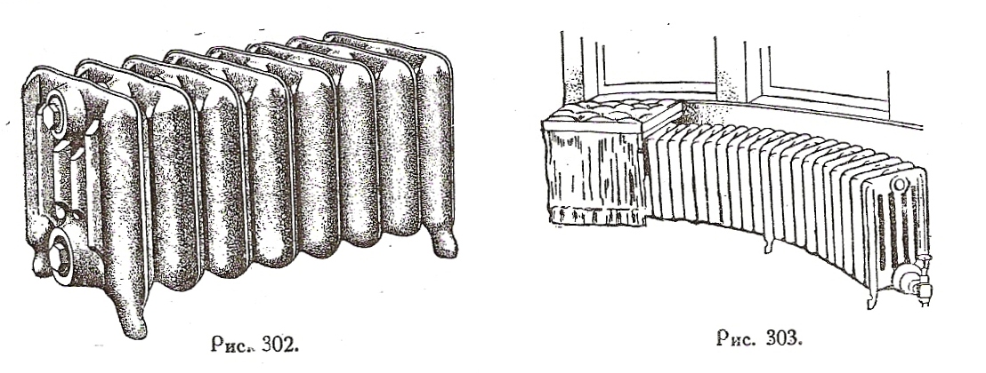

Братья отопленцы! Ктр-нибудь видел удивительные "кривые" радиаторы. Произвоства Германии 1930год.Предназначены для театров, зимних садов,фойе,разных кулуарах.Есть низкие 330мм и повыше 500мм. Носамое удивительное это способ соединения секций. Можно соеденить прямо, а можно по радиусу.Сказано ,что соединение производится кососрезанными нипельными головками.Но как это может быть.Ведь нипель радиаторный это тело вращения и только по прямой должен закручиваться.Видел я сверла, которые трехугольные дырки сверлили,да и автор утверждал , что может и квадратные сверлить.Но здесь то как может быть? Кроме того ,что Вы увидите, есть фото практически круглого радиатора, тоже секционный.

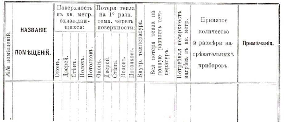

Уважаемые господа проектировщики! Сегодня хочу показать Вам таблицу расчета тепловых потерь, рекомендованную А.К.Павловским в 1904году. Обратите внимание на отсутствие дополнительных потерь, ориентации,ветра и т.д. Расчет по ним существовал, но в другой форме, в виде добавок на отопительные приборы.

Забыл формулу А.К.Павловского для расчета т\потерь привести. Попробую распечатать.
W= (F1 K1 +F2 K2 +F3 K3) (T - t) +F4K4 (T -t1) +F5K5(T -t2)
Надеюсь для специалистов расшифровка формулы не составит большого труда.

F4K4 (T -t1) +F5K5(T -t2) - пол и потолок, а остальные - наружные.
W в сумме по зданию - уже как нагрузка на отопление (мощность "Источника"), а остальные добавки компенсируются за счёт увеличение поверхности ОП.
То есть, экономия как "эксплуатационная" на топливе, и "удорожание разовых затрат" на ОП.
Примерно такой метод (с некой модификацией) расчета и сегодня сохранился - к W только надо бы добавить "потери тепла при транспортировке" от источника (котла) до ОП.

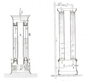

Браво Культ Ра! На 98% отвечено правильно. Тогда в порядке премии вопрос ?
Попробуйте ответить как работают эти отопительные приборы, на каком принципе?
Предупреждаю,будьте особенно внимательны изучая конструкцию прибора. Это довольно сложная вещь, несмотря на простоту чертежа, и теплоотдача от него несколько необычна.
Желаю удачи Вам и всем кто присоединится.Ответ будет только завтра часам к двум.

Настоящая "китайская грамота".
Второй ещё как-то "толковать" можно: ОП с "байпасом". На обратной трубе "хитрый регулятор в тройнике". Теплоноситель может быть и пар. Змеевик вокруг полой трубы обогревает воду внутри, а та, в свою, очередь через нагретый внешний корпус обогревает помещение. Если через полость внутренней трубы допустить проток воздуха за счет конвекции, будет дополнительный теплосъём.
Первый с каким-то мудреным "авто регулированием".

Уважаемый Куль Ра ! Вы на правильном пути это безусловно. Хотелось бы услышать так же мнение красивой женщины, умной отопленки. Специально для всех подсказка.
Обратите внимание на первом приборе на трубку d, которая входит в трубку c, а трубокd много там, а трубка d одна. Не бойтесь ошибиться, прибору то всего 115 лет.
