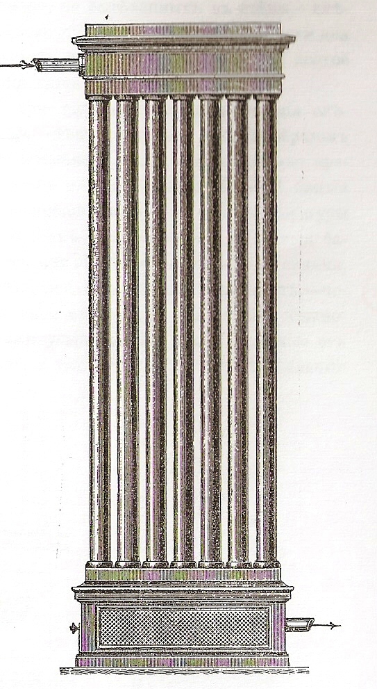

Владимир Борисович, не перестаёте удивлять. 115 лет и стиль колонн (?) в стиле барокко (?) не оставляют сомнений, что и в том другом случае греющий теплоноситель водяной пар, однако, в первом случае среды смешиваются и при достижении некоего уровня конденсат сливается, во втором случае стрелки движения теплоносителя предательски выдают пар как теплоноситель, который нагревает воду, а та нагревает саму колонну, но что там творится внутри полостей колонн, каков материал для изготовления такого рекуператора - нужна водка чтобы это понять. Ну и плюсом ко всему выходящие наружу трубки неясного наначения... Напоминают эти рисунки учебники физики старые... люблю физику...

По-моему, слева показана примитивная автоматика безопасности, заливающая топливо водой при превышении давления пара.

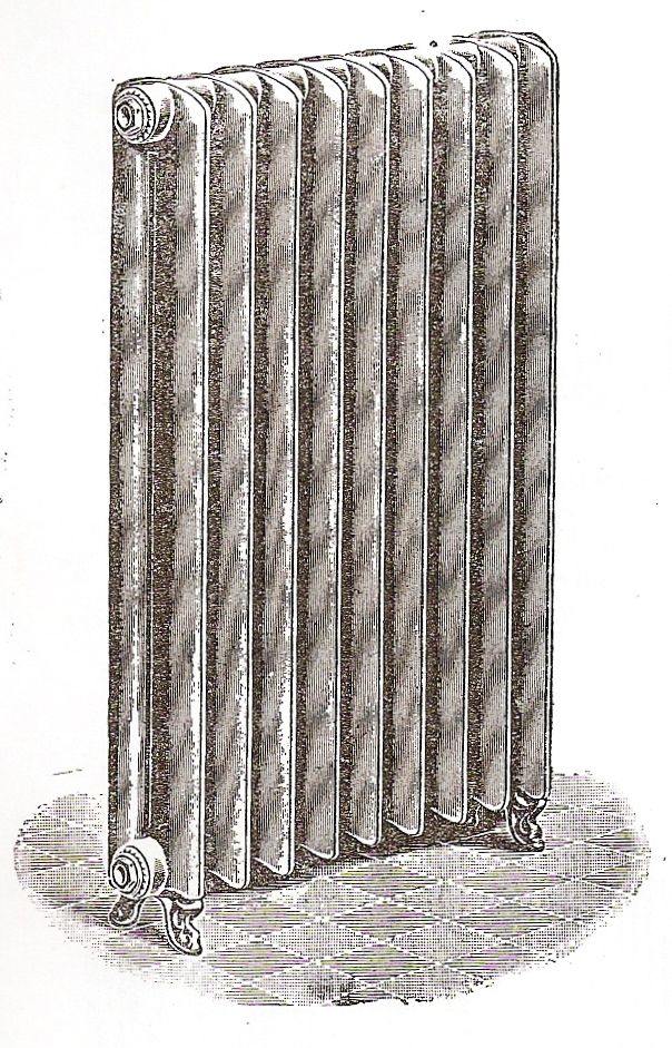

Предположу, что оба эти прибора работали без избыточного внутреннего давления.
Второй случай - это пример независимого присоединения, причем эта "независимость" реализована непосредственно в самом отопительном приборе.
А в первом - эжекторная откачка конденсата из прибора.

Нет, насчет эжекторной откачки я поторопился, пожалуй. Подумаю еще.
На левом приборе трубка k-f - похоже, гидрозатвор, очень малой высоты.
На уровне букв а-а распределительный коллектор, по нему пар расходится по кругу и по трубкам С поднимается вверх. При достижении уровня конденсата выше трубок конденсат переливается в распределительный коллектор и отводится по трубке k-f.
А вот устройство сверху - упорно наводит на мысль про эжектор. Струя пара, подаваемого на прибор, подсасывает часть пара из верхней полости прибора. Таким образом, обеспечивается принудительная циркуляция пара в приборе.
Остается понять, каким образом регулировалась подача пара так, чтобы не было проскоков.

Уважаемые друзья отопленцы ! Культ Ра совершенно правильно описал второй прибор и про регулятор подпора в тройнике. Конечно же теплоноситель пар в обоих приборах. Но оба прибора еще и конвективные,поскольку внутренний канал воздушный с нижним подсосом воздуха и выходом его через верх.Второй прибор сообщается с атмосферой и является безнапорным.
Что касается первого прибора, то это пароводяная печь Зульцера. В нижней части прибора устроен кольцевой канал a, от которого поднимается ряд трубок c откуда из инжекторного устройства по трубке d поступает пар во все трубки отдавая при этом свою теплоту.Образующийся при этом конденсат переливается через трубку c, которая ниже остальных и в которую входит трубка d. Конденсат удаляется через гидрозатвор k в трубку f.
Есть предохранительное устройство, оно здесь к сожалению плохо показано, но при переполнении прибора чере трубку е призойдет наполнение водой противовеса и он перекроет пар. Вот такие бывали приборы.

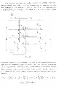

Отсканировал одну страничку из учебника А.К.Павлоского по гидравлическому расчету одного цикуляционного кольца.Не знаю как будет видно,насколько четко. Но любопытно все -таки как это делалось в 1904году.Попробуйте разобраться, я сам откровенно говоря заблудился.

Но, похоже, тогда "скоростной (или динамический)" напор выражали несколько по иному.
У нас "вэ квадрат гамма на два же", а они без "гамма". Или "гамма" принята 1. Но зато длину преобразовывали "в эквивалентную длину" возможно через "ро" (плотность). Местное сопротивление добавляется к "эквивалентной длине" и умножается на этот гибридный скоростной напор.
Первый контур из пяти отрезков и потому пять слагаемых. Каждое как полные потери по участку вроде Rl+Z, получается. Метод замены длины трубы местным сопротивление применяется и сегодня.
Остальное все также, как и сегодня. Шесть контуров и надо их сделать как забор из столбиков "равной высоты". Сегодня уже как-то не принято иметь разную подачу в группу при общей обратной.
В малых системах "невязку" можно сразу "изъять" термостатом, но в больших применяется "второй уровень" - стояки меж собой балансировочными.

Культ Ра ! Ей богу не разобрался, и только после Вашего разьяснения стало все на места. Там дальше по тексту еще 5 таких уравнений. И далее по тексту:.
Эти равенства дают вторую зависимость между величинами v и d. Рассматривая эти равенства, мы видим, что придавая скоростям разные значения, мы будем получать для одного и того же кольца трубопровода разные диаметры и следовтельно правильность циркуляции может быть достигнута в одном и том же кольце различными комбинации величины диаметров и скоростей; ввиду этого расчет труб по вышеуказанным уравнениям производится обыкновенно при помощи пробных подсчетов следующим образом: сначала определяют диаметры всех труб по уравн., задаваясь скоростью движения воды в трубах в пределах от 0,06метра до 0,1метра в секунду, причем нисшие пределы скорости принимаются для труб подвала и нижних этажей, а высшие для труб чердака и верхних этажей, а так же подьемной трубы.................(все, текст кончился)
Ну теперь почти все как сейчас. Мне слог нравится у Павловского, такой убедительный и точный. Вот такой учебник для судентов той поры почти 400страниц.Надо еще что -нибудь расчетное сосканировать пока доступ к этой книге есть.

Там излагается очень важная мысль - каждый прибор имеет собственное циркуляционное кольцо, в которое входят все участки трубопроводов от ввода. Сколько приборов - столько и колец. Столько и невязок. Изменение сопротивления одного прибора непременно сказывается на перераспределении потоков во всей системе - то есть и на другие приборы.
Вот этого современные "инженера" и не понимают. Думают, что приборы по отдельности регулируются.
А расчетные формулы обычные, непривычный вид связан с единицами измерения. Ну и тогда ещё, видимо, неизвестна была методика расчета потокораспределения и характеристик сопротивления.
