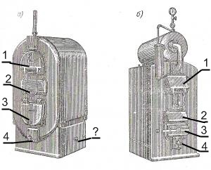

На фотографии Вы видите малометражные котлы "Стребеля" немецкие, выпуска приблизительно 1900года.Это были первые секционные котлы малой мощности, их еще называли "домовые".Работали на твердом топливе, один паровой,другой водяной соответственно.
Вопрос на форум имею,кто не желает,тот не отвечает.
На каждом из котлов имеется четыре дверки, попробуйте объяснить их назначение.
Немецкие, видно, даже дужка для подымания дверки присутствует. Доводилось мне видеть немецкую паровую турбину года этак 30-35 прошлого века, это произведение искусства! Каждая улиточка отполирована, каждая ручечка на месте... Отвлёкся.
Начнём с котла а):
Снизу вверх
Первая дверца: зольная дверца, на хорошем топливе требуется прочищать менее раза в неделю.
Вторая дверца: для оперирования со шлаками, кои могут неслабо спекаться.
Третья дверца: Владимир Борисович, видел четыреста раз эту как правило заглушенную гайками дверцу, я не знаю сам и не видел человека который знает её назначение, прошу - объясните!
Четвёртая дверца: кидаем топливо лопатой типа "совковая", ежели топливо крупнее чем "орех" - вручную.
А в самом верху расположен заглушенный фланец для присоединения к системе...
Котёл б)
Поскольку котёл паровой, то сразу сильно пасую.
Снизу вверх:
Первая дверца: зольная, золу никто не отменял.
Вторая дврца: ИМХО своеобразный регулятор приточного воздуха.
Третья и четвёртая: видимо как-то их расположение обусловлено наличием колосников... но это тоже ИМХО, поскольку паровых котлов таких я не встречал. Тут Дина сильна, она, верю, влёт разъяснит.

Strebel вроде английская фирма....
если котлы жаротрубные, то верхняя дверца как раз должна эти трубы и дымовой канал закрывать

Моя версия:
Нижние "зольные дверки", как вы их назвали - это не дверки вовсе, это крышки нижних коллекторов. В старину коллектора делали квадратного сечения. Видите, из них вентили торчат - это на водогрейном котле - спускник, а на паровом как продувка, так и спускник тоже.
Дальше на водогрейном по порядку:
- для удаления золы и шлака (провала)
- та что на болтах - для удаления спекшегося шлака с колосников
- верхняя - через неё топливо забрасывается.
На паровом то же самое, лишь шлаковая дверца сделана открываемой, а не на болтах, потому что со шлаком на паровом котле операции чаще производятся.

При растопке печей эту дверцу лучше открывать, для усиления тяги. Возможно что и для котла принцип похожий. Ответ - для добавки воздуха в топку.
! Точно.

Честно не вижу. Кстати может мы про разные дверки говорим? Вот сбоку у котла а что это? Вадим Борисович - укажите дверки цифрами, чтоб не путались.
Я перечислил те, что на передней стенке расположены.
Про боковые еще не думал.
to Jota: у меня была мысль о "жаротрубности", но ВБ пишет "секционные", так что... пока такие вот мысли.

Не мучайтесь дурью - гугл рулит: http://buildb.ru/book_view.jsp?idn=026969&...amp;format=djvu
Щёкин Р.В. Справочник по санитарной технике в гражданском строительстве, стр 107
