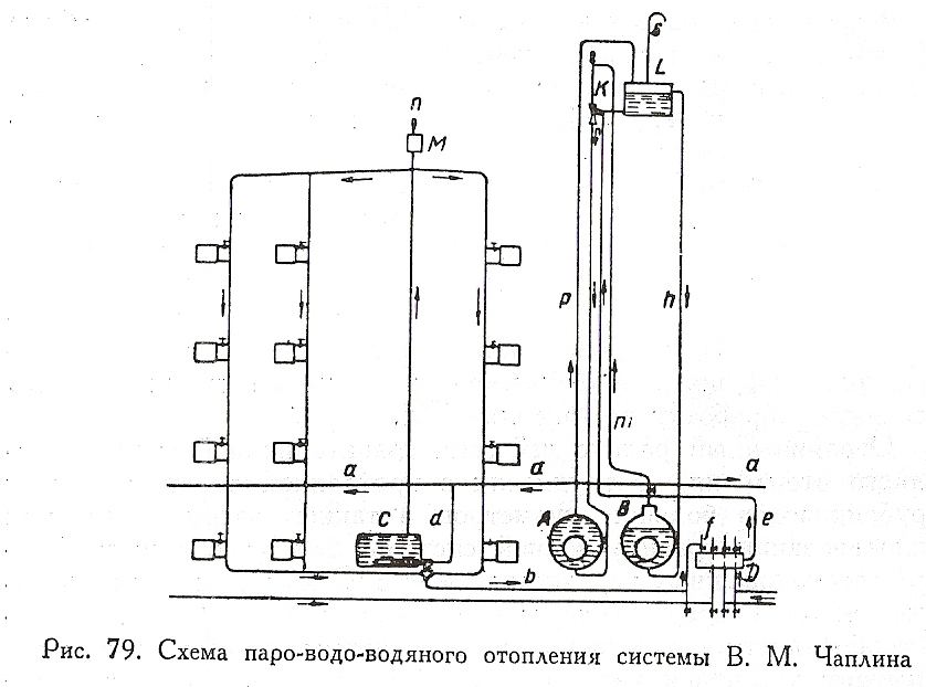

Профессор Чаплин В.М. разработал 1903году совершенно оригинальную систему паро-водо-водяного отопления получившую распространение в Москве.Надеюсь фамилия Чаплин известна читателям этой темы.Схема несколько сложна для восприятия.ВцилиндреС местной системы происходит смешание воды 2х различных температур:более гор. идет из котлаА по труьам а и ответвлениям д,вспрыскивается в нижнюю часть цилиндраС,частично подсасывает хол. воду из обр.трубопров. и повышает гидродинамическое давление в системе.Так же вода подсасывается пароструйным элеватором К и этим элеватором через котел А в магистральные трубопроводы.Не так подробно изложил,но думаю специалистам понятно.

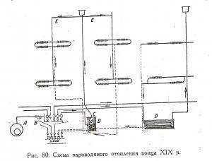

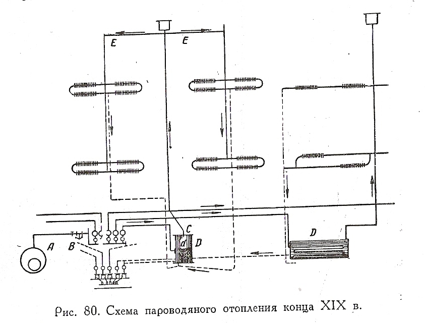

Паро-водяные системы отопления получили широкое распространение в 1900годы не только на фабриках и заводах где были паровые установки,но и в гражданском строительстве.С той поры и пошло название систем "паровые".Многие пожилые люди до сих пор говорят, что уних паровое отопление,хотя на самом деле оно водяное
В "паровых" системах пар часто служил для нагрева воды при помощи бойлеров рубашечного типа.Такая система была выполнена например в 1885году для отопления громадного корпуса рисовального училища Штиглица в Петербурге.

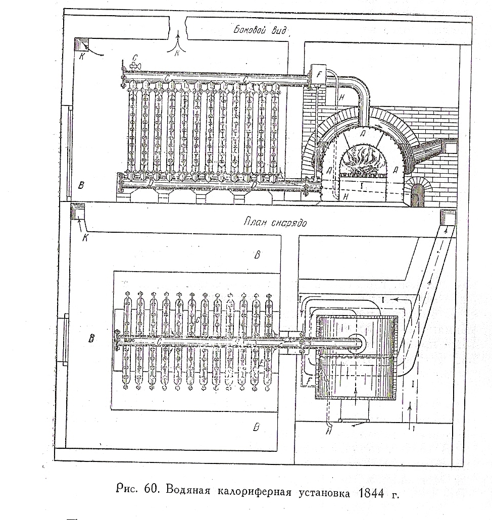

СПАСИБО! Уже перевел. Качество великолепное. Мой ответ.
1844г. Впервые в России применена вода для нагрева воздуха водо-воздушной системы для 2х больших зал обьемом 3000м3. Авторы полковник Фуллон и архитектор Щедрин назвали свой калорифер "снарядом для нагревания помещений посредством кипящей воды". Длина 6м,ширина 4м и высота 2,3м. Вес котла 780кг, вес калорифера около 5тонн.Впервые расширитель присединен не по правилам,а к обратке.По указанию строителей "клицевой сторне можно приделать градусник"Зимой 1844-1845года проверили эфект действия: при наружной темп -20гр. пр Р в помещении было +12гр по Рюмеру.

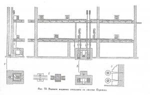

Уважаемая Дина! Спасибо Вам за поддержку и очень дельные советы.Как Вы понимаете книг я не писал-это первая.Обсудим на семейном совете и вперед.Очевидно месяца 2 уйдет на создание макета книги,тогда очевидно можно будет предметно разговаривать.

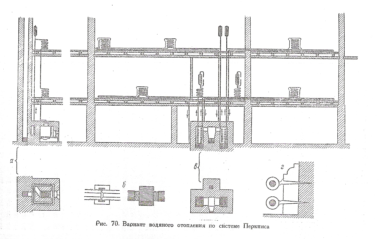

А пока мой подарок.Самая "страшная" система отопления в мире.Изобретатель Перкинс.Помните наверное трубку Перкинса под манометр.Запатентована в 1831году.Состояла из трубки в 1дюйм наружный 1\2дюйма внутрений,со всех сторон замкнутой и наполненой водой.Прибор не имел котла,а вместо него часть труб сворачивалась в бухту и складывалась в нагревательной печи.Такой же свернутой бухтой отапливалось каждое помещение.Циркулирующая вода нагревалась до температуры 260-300гр.Испытат.давление 150-200атм,рабочее от 45 до 70атм.Был вариант среднего давления 8 атм.Вот такая бомба.Но были самостоятельные циркул. кольца.Это видно на чертеже.

Помните наверное трубку Перкинса под манометр. Что под давлением стремится выправиться в струну? И труба в котле вдруг, сломается "клапан скороварки", распрямится? Потому и Самая "страшная" система?.
Ну где б такую информацию о "эволюции" привычных давно уж "стояков СО" узнал бы.

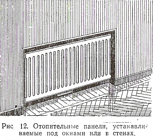

Яхимович, автор панельного,паробетонного и водобетонного отопления в 1911году заявил,что при данном типе отопления "нагревателями может быть все: полы,колонны,пилястры,балясины перил,вазы,статуи и пр".

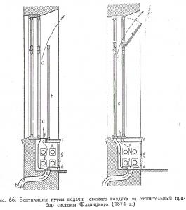

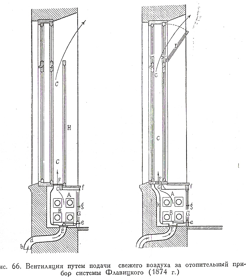

В разных вариантах встречаю децентрализованый приток воздуха непосредственно в отапливаемые помещения у наружной стены,за нагревательным прибором,особенно в старой литературе.Автором этого метода является инж. Флавицкий И. ,который впервые применил такую систему вентиляции в 1874году в нескольких жилых домах Петербурга,а так же в 1875году в Петербургской больнице для душевнобольных.В современном виде я нигде с ней не сталкивался.Почему?

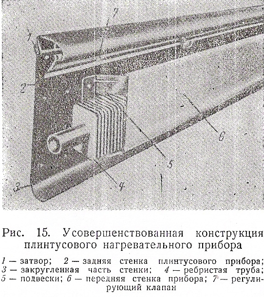

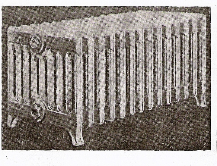

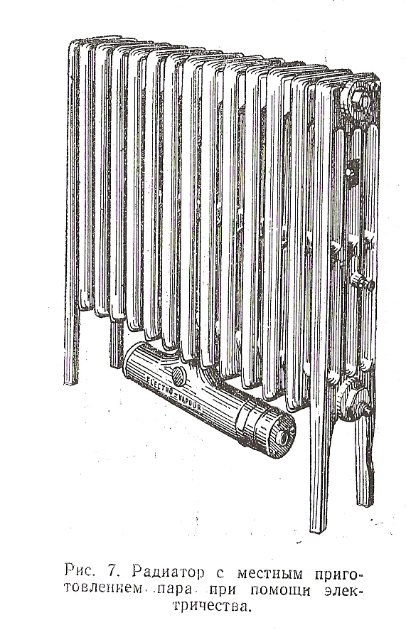

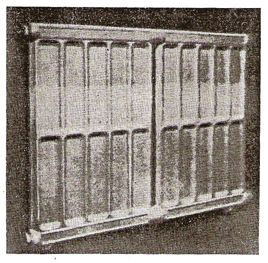

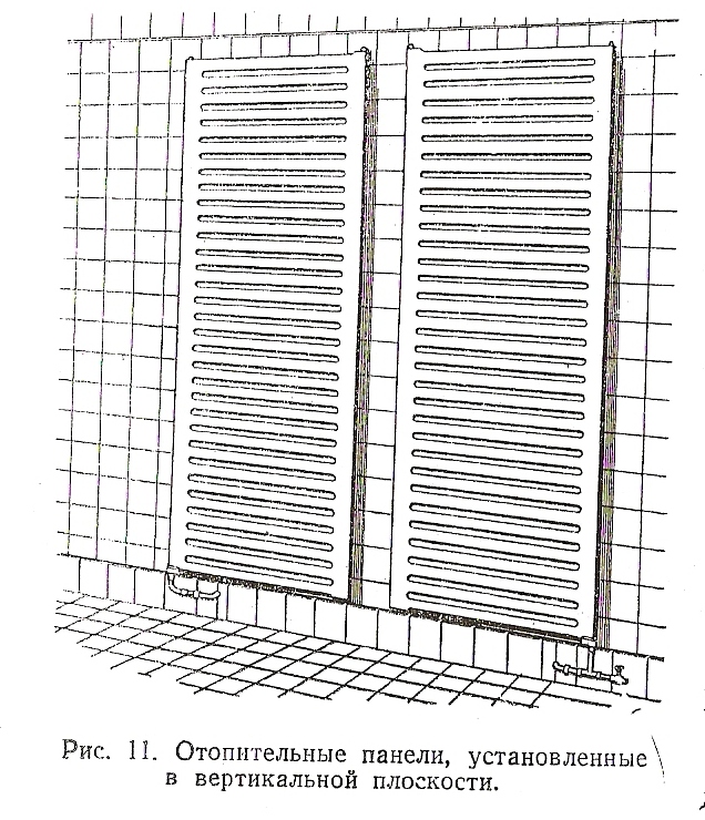

Отопительные приборы разных стран 50х годов пршлого века.По порядку США,Англия,Швеция.
Гость_Владимир Борисович_*
сообщение 20.8.2009, 18:29
Сообщение #55

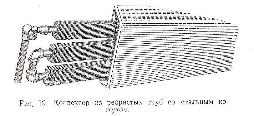

Продолжу тему отопительных приборов.На снимках отпительные прборы призводства США и Англии. В том числе и стеклянный прибор.Сообщу,что найдена схема системы отопления Зимнего Дворца.Первая огневоздушная,вторая водяное отопление.

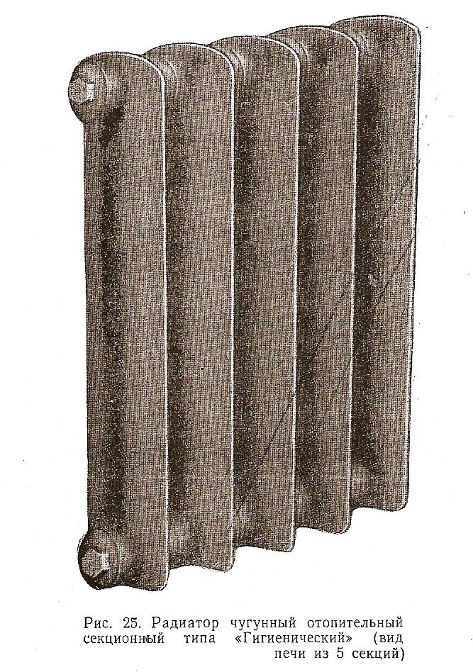

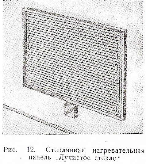

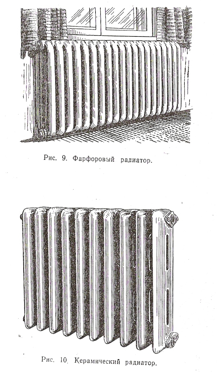

Продолжу тему отопителных приборов. Неметалические радиаторы США и Англия, отопительные панели США.Таких фото еще около 20.Дальше попрбую показать отопительные приборы России,старые модели 30х-50годов.
