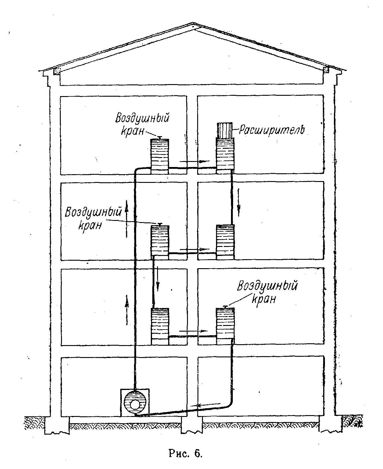

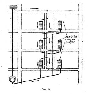

Продолжу тему "удивительных систем отопления". Раздобыл несколько старых схем, некоторые показались интересными.На рис.5 схема доктора Вольперта (Германия) 1860год.
На рис 6 однотрубная проточная тех же времен.
На рис. 14 Голандская система для зданий повышенной этажности 1927года. Схема давала решение по изоляции домовой системы от высоких давлений районных т\сетей. Кран 9 регулировочный. Особенностью этой системы является заглушение верхнего нипеля предпоследней по ходу воды секции радиатора. Шаровый кран отрегулирован на пропуск кол-ва воды который диктуется температурным режимом.Гашение давления перед прибором осуществляется краном 9.

Рисунок 6. Третий этаж. Куда стрелка указывает?

Есть там небольшая ошибочка на втором этаже, клянусь не я рисовал, а как поправить на компе не знаю.Полагал что специалисты поймут как правилно движется вода в этой системе.

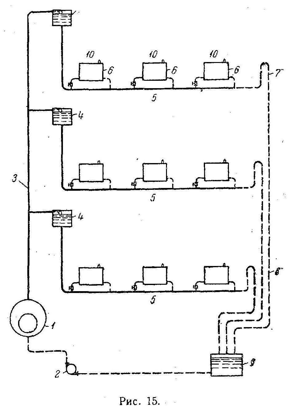

Рис. 15 Поэтажная схема инженера Шлезингерма со сниженым гидростатическим давлением с применением керамических радиаторов. Смонтирована в N ской части Московского военного округа в 1929году.В целях уменьшения давления разбита на три группы. Насосная, уравнительные бачки с шаровыми кранами.На каждом этаже собственная система.Трубная петля не дает системе опорожниться при остановке насоса.В качестве воздушников кнопочные воздушные клапаны.

А в чем жалость показать много? Это история. Не ноухау, не ком тайна. Использовать сейчас такие системы врят ли будут.
Стрелку повернуть не проблема. Достаточно купить / скачать книгу фотошоп для чайников, я могу ее повернуть, нужен лишь качественный исходник- качественно отсканеный

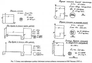

Немного вроде "странно" смотрятся уже приводимые схему. Сегодня про них можно сказать, что это "кустарщина" - так уж "незамысловато" они выглядят на "современном" фоне. Интересно в них "различать и узнавать" направление от "вчера к сегодня".
Из приложенного здесь файла "100_let_2_a" (По материалам книги А. И. Орлова) вырезал "Классификацию ..Чаплина".
Даже привычные слова, написанные несколько "иной грамматикой", по своему привлекательны.

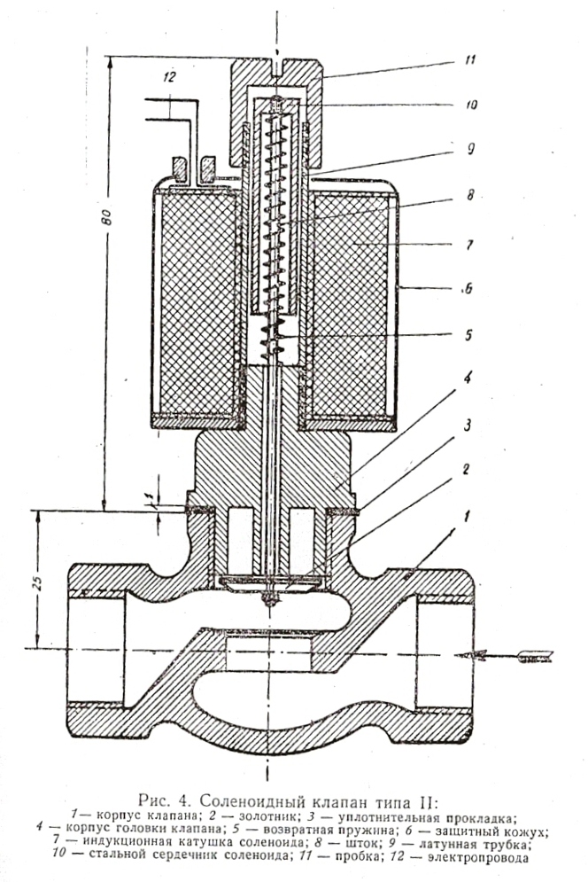

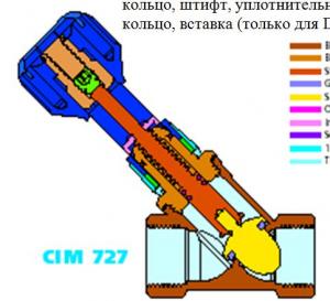

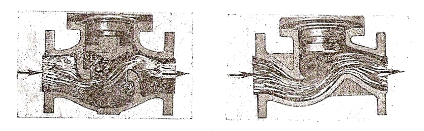

В мировом арматуростроении в 20е годы лучшим считался вентиль "Косва", который часто встречался в наших справочниках и рекомендовался к применению в системах отопления.
При изучении истории создания этого вентиля выяснилось, что этот вентиль был изобретен в Швеции в 1898году.В 1910году германская фирма Штединг и Майзель приступила к его изготовлению, еще более изменив угол наклона и тем самым улучшив плавность изгиба струи.
Поскольку в 20е годы в нашей стране не было ни одного предприятия по выпуску запорной арматуры было принято решение начать выпуск этого вентиля на заводе "Армтреста", так он появился в нашей стране и выпускался до 1958года.

Страшно извиняюсь, не ту картинку показал. Вот сейчас будет правильно.

А это, получается, идея "Косва" уже в современном исполнении? Очень слабая "деформация потока и плавное регулирование"

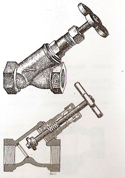

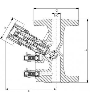

В своё время, обслуживая ДВСы (дизели), на которых установлен вот таковой вот кран индикаторный как на картинке (он соединяет цилиндр с атмосферой, работая с переменным давлением и высокой температурой газов ДВС и при этом не закисает и не "течет"), я недоумевал почему такой же НЕ ставят на СО. Оказывается ставили, видать потом экономить стали.

Раз уж вспомнили вентиль "Косва", надо колоться и про задвижку "Лудло". Что за прохиндей её придумал?

Цитата(Vano @ 30.9.2009, 14:28) [snapback]440234[/snapback]
я недоумевал почему такой же ставят на СО. Оказывается ставили, видать потом экономить стали.
Почему такой же? Они ж только внешне похожи. Дирочка в вашем то вон кака маленькая.., а у мэтра вон здоровущая видна.

НЕ пропустил, дырочки это к Бернули, тут принцип и уплотнение важны.

Как же забудешь! Поляков (преподаватель "слесарного дела" в техникуме) заставлял толочь стекло, просеивать через несколько слоёв марли. Потом смешивать с отработанным машинным маслом и шлифовать (часами) оба диска от борозд - делать "притирку". Иначе "незачёт". И электроды заставлял из проволоки самим делать - "обмазку" по его рецепту. И зачет по "сварке" сдавать собственными электродами.
ИСТОРИЯ ОТЕЧЕСТВЕННОГО АРМАТУРОСТРОЕНИЯ
В 1862 году в Германии был выдан патент на клиновую задвижку. В 1886 году Джозеф Хопкинсон предложил параллельную задвижку, в которой уплотнение осуществлялось давлением среды на диск, техническое решение, которое используется и сегодня
Вот ещё один "косой красовец". фланцевый

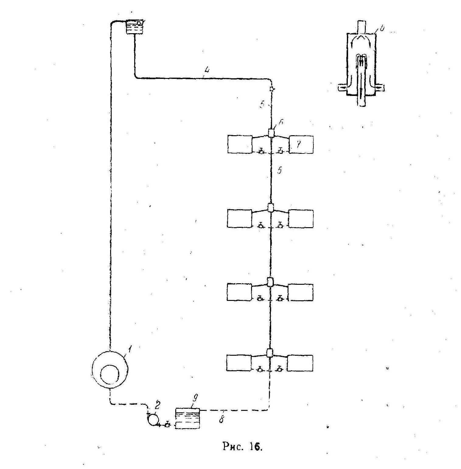

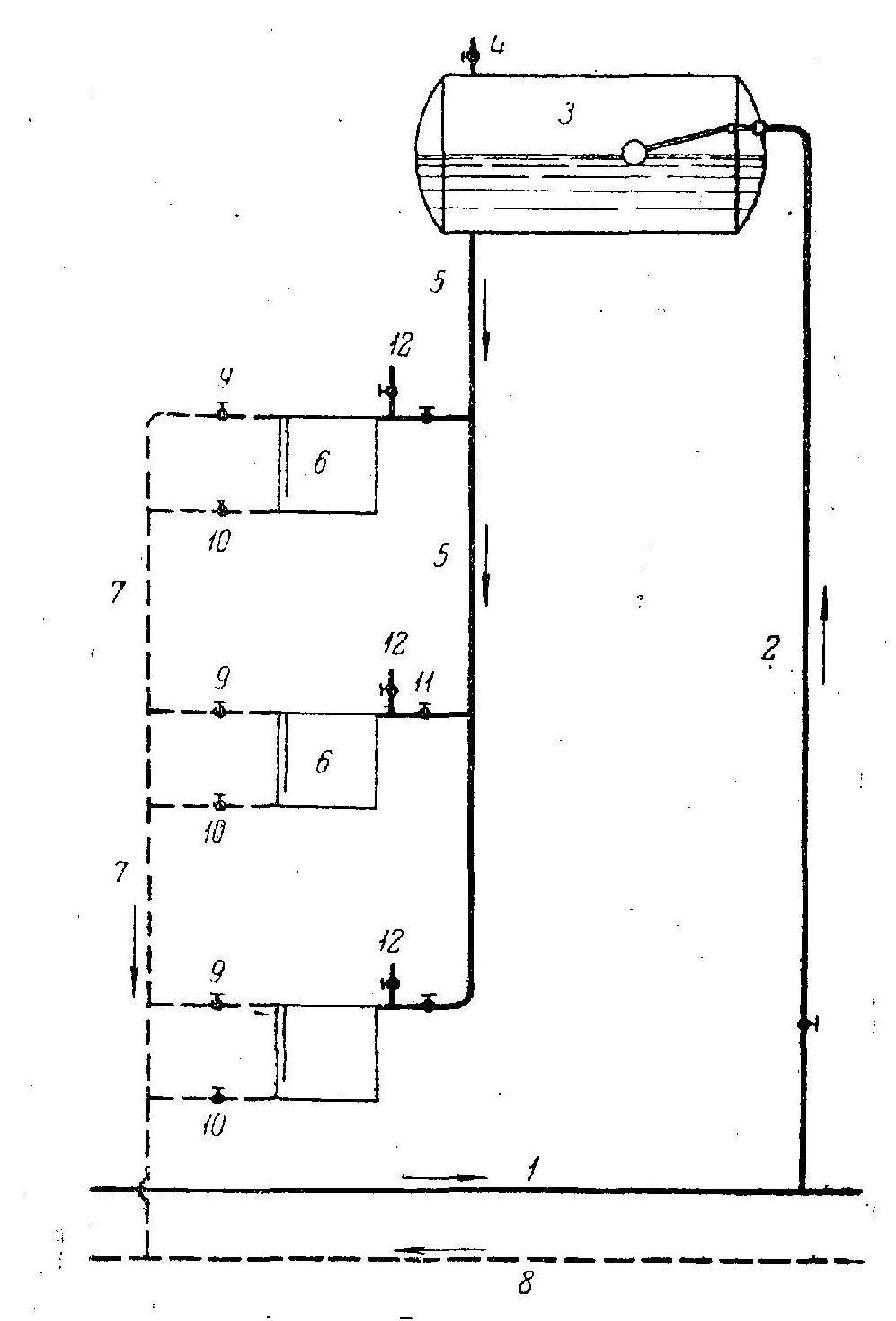

Так вот о системе.Уважаемый Культ Ра, я попрошу Вас прокоментировать работу этого "удивительного " крана. Поскольку схема есть,а ответов нет. Под буквой г конечно,похоже там целая связь имеется. Автор между прочим А.И.Орлов. 1938год.

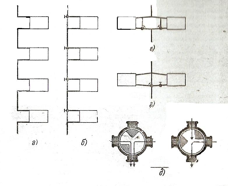

Была у меня книга Орлова, издания то ли конца 50-х то ли 60-х годов - порылся на полках, не попалась что-то. Может дети "затаскали", когда учились.
Опять подшучиваете.
На этой схеме вроде показана идея (в вариантах), как из проточной ( "а" с последовательным подключением ОП) не регулируемой по теплосъёму системы с помощью 4-х ходового крана сделать "количественную" регулировку.
б) - одностороннее подключение ОП с осевым (можно и со смещённым).
в) - двухстороннее со смещённым ЗУ.
При увеличении "масштаба" на "в" даже показано положение, как отключить совсем левый прибор (смещённый ЗУ) - 100% через байпас. По нынешним меркам, этот кран давал возможность регулировать "альфа затекания" от нуля до 1.
При осевом ЗУ (рис "д") - слева показано положение, когда в каждый прибор "затекает" по 50% расхода стояка. Справа - когда левый прибор отключен совсем.

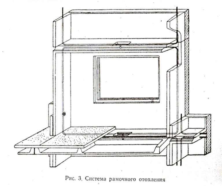

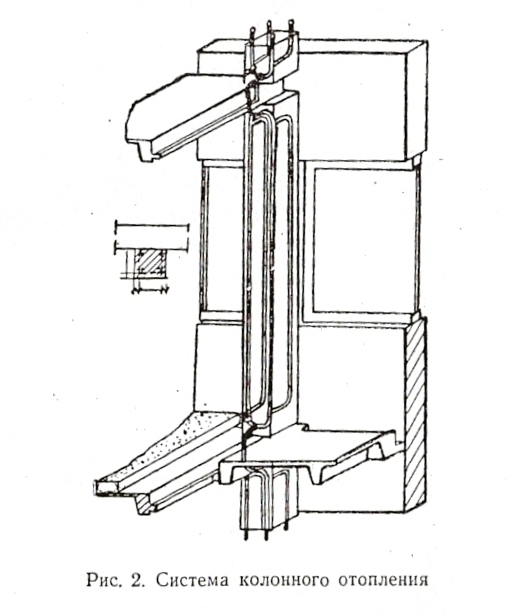

Профессор Одельский Э.Х. 1952год. "Проблемы отопления"
Автор системы Н.Н.Разумов. Система колонного отопления и система рамочного отопления.
Замоноличенные регистры выполняют роль отопительных приборов.
Колонны 300 на 300мм ,разность температур теплоносителя и помещения в 64,5гр.
Система рамочного отопления запроектирована для гор. Краматорска. Теплопроизводительность замоноличенного регистра с одиночной трубой по контуру обеспечивает при дельта t =60гр панель пролетом 6,0м для среднего этажа и при двух трубах для верхнего этажа.
Москва. НИИ экспериментального проектирования АС и А СССР.
Вот такое чудо, возможно для диссертации.

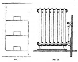

На рис. 17 Система отопления Симонова для керамических приборов. Циркулирующая вода передает свою теплоту не смешиваясь с водой находящейся в радиаторе. !933год.
На рис. 18 способ передачи тепла с понижением температуры поверхности прибора. Прибор заполненый водой нагрев которой осуществляется паром при помощи специальной паровой трубки.На рис. 18 показан нагревательный прибор "Dampfwasser" Германия, с местным нагревом воды. 1935год.

Что бывали керамические ОП, узнал только от Вас (и не подозревал даже). Получается, судя по обилию вариантов схемных решений, была "целая эпоха". Санфаянс - это привычно, канализационные трубы керамические в "юности" приходилось "прорабствовать".
"теплоту не смешиваясь с водой" - чудной какой-то он по "подключению". "Контур" циркуляции внизу прибора (и вверху есть, но "не задействован, что ли") ?
Можно, показано, было "одноместно" присоединить к носителю тепла или "разносторонне".
"с понижением температуры поверхности прибора" - уже совсем "количественное регулирование" вроде бы прикрытием крана с "метками настройки"
