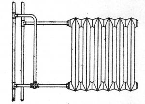

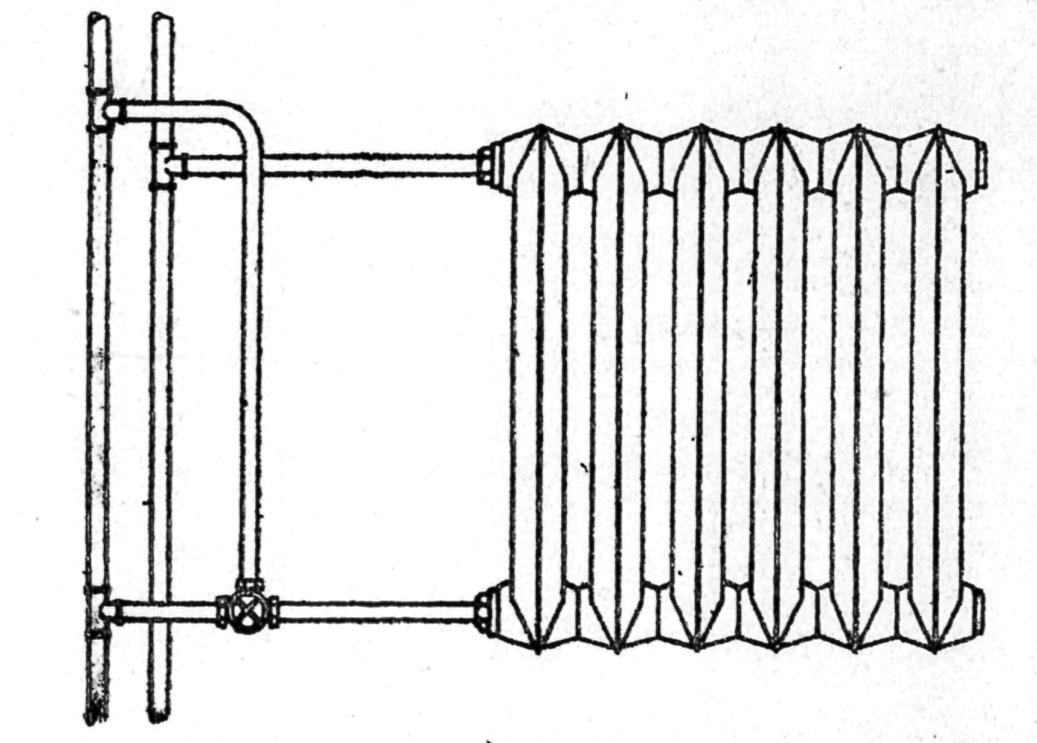

Уважаемые господа проектировщики! Попробуйте прокоментировать работу вертикальной системы отопления, однотрубной с таким странным подключением радиаторов. Я, откровенно говоря такого нигде не встечал, для чего эта городьба. В чем идея так сказать этого сооружения.?

Тот "перекрёстный приборный узел" скорее всего имеет цель сэкономить установочную поверхность нагрева. В целом по зданию она уже будет заметной. Но где же "кран Маевского"? Без него "хана".
Узел, получается, регулируемый количественно (менять возможно альфа затекания) с байпасом для последовательного соединения ОП с верхней разводкой, а ОП работает по схеме "снизу-вверх". В табличке видно, что в этом случае показатель степени 'n' всегда больше (здесь 0.3 - 0,33) и, значит, больше получится поправка Сасина Fig1.

Ещё "в целом по зданию" должна проклюнуться гравитационная составляющая, может быть и в этом есть резон?... (Это если розлив всё-таки вверху, и сам стояк наверх тоже имеет некоторую составляющую)

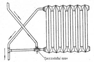

А этот прием тогда как понимать?

Банальным взглядом смысла в трехходовом нет.

Цитата(Владимир Борисович @ 2.10.2009, 19:19) [snapback]441366[/snapback]
имело бы смысл при движении теплоносителя снизу вверх.
Цитата(Владимир Борисович @ 3.10.2009, 9:45) [snapback]441442[/snapback]
напоминает петлю. чтобы вода из прибора не уходила.

Простой регулятор протока . Действует следущим образом : если выход из радиатора направить в нижнюю точку присоединения к обратной линии то получим максимальную скорость движения теплоносителя , а если в верхнюю то минимальную.
