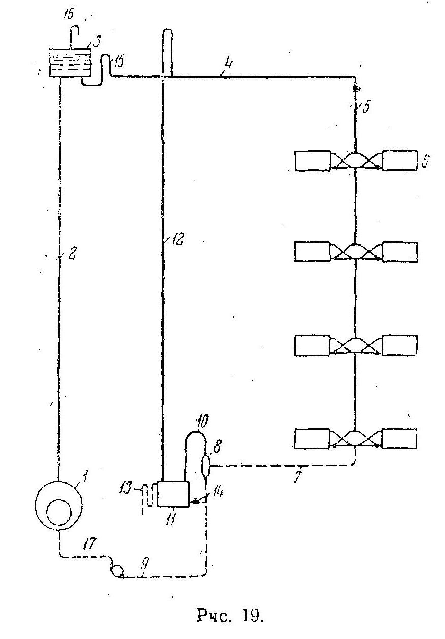

Похоже заработало. Я не автор этой системы, как Вы понимаете. Попробую описать ее"по автору", но только коротенько, а то она на два листа расписана. Все значительно прозаичней, чем Вы думаете.
Итак, в целях уменьшения емкости воздушного резервуара 11 и облегчения удаления воздуха из системы, особенно при ее наполнении водой,присоединение нагревательных приборов к питательным трубопроводам осуществляется таким образом,что при опрожнении системы будет сливаться в резервуар только вода,заполняющая разводящие трубы и стояки.Приборы при этом останутся заполненными водой.Исходя из соображений улучшения теплопередачи нагр. приборов присоединение их принято через нижнюю радиаторную футорку, с отводом воды через верх прибора.
Движение воды в безнапорной системе происходит за счет использования потенциальной энергии воды, сообщенной ей при подъеме насосом в высшую точку системы, проточно-расширительный сосуд.Скорость падения
(движения) воды находится в прямой зависимости от величины потенциальной энергии.
После удаления воды система частично заполняется воздухом из водовоздушного резервуара, а потому во избежание его утечки в атмосферу на участке трубопровода установлен гидрозатвор 15.Для избежания опорожнения расширителя при остановке насоса 9 установлен обр.клапан 17. Трубка 12 предназначена для присоединения резервуара 11и соединения его с атмосферой. 8, это расширитель для отбора воздуха из системы.
Что бы расширитель не опорожнялся при сливе системы установлен гидрозатвор 15.При новом пуске вода из резервуара 11, после опрожнения системы при открытой задвижке 14 перекачивается в нее насосом и воздух будет возвращен снова в резервуар 11. Вот примерно такая городьба.Сейчас передам еще одну схему обвязки, но попроще.

Ну ИНЖ, голова! Почти точно определил смысл этой системы. Воздух в этой системе, при опорожнении уходит в трубы системы, а при пуске возвращается в водовоздушный бак. Т.е в системе находится один и тот же воздух, подсоса нет. Тогда считалось, что такой "отработанный воздух" не будет создавать корозийных процессов в трубопроводах и удалять его нельзя, поэтому и радиаторы находились все время под заливом. Такова главная идея этой системы.
сообщение 6.10.2009, 22:12
Сообщение #410
Сообщений: 33571
Когда перекрестье труб, то верхушка прибора все одно завоздушится, там отметка выше чем у пробки прибора. Тот что на рис в посте 386 там еще както вот получиться.А с перекрестьем не совсем эргономично что ли.
Хотя Сканави как то вот тоже обходил этот "воздух" в СО, не расшифровывая подробно. Вот мол водород и кислород и содержание его в % , как у воды и вобщем нехороший газ для пожара. И на этом как то вот исчерпывалось упоминание.А чего это вода на них взяла и разложилась(возогналась, расслоилась, как угодно)? А мож азотом иль каким инертным газом заполнять СО при опорожнении?

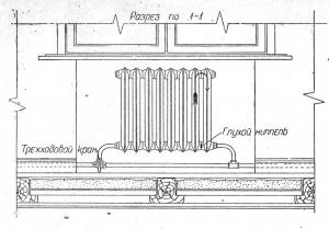

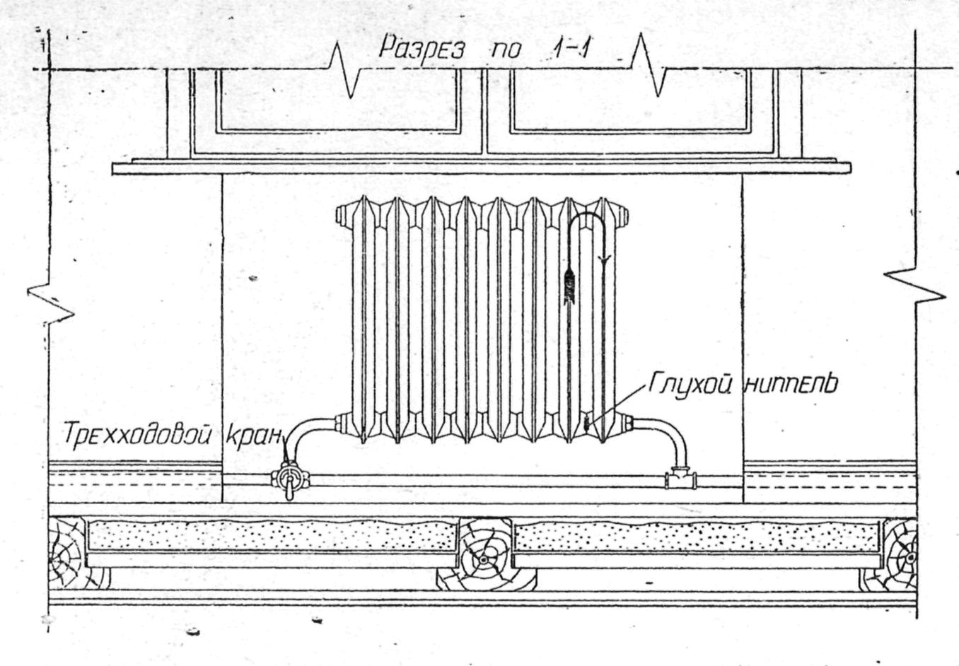

А сейчас как обещал. Попробуйте прокоментировать работу такой кажется знакомой системы,повнимательней посмотрите.
сообщение 6.10.2009, 22:37
Сообщение #412
Сообщений: 33571
Эт любимый приборный узел Мэтра.Хоть и нипель не упоминал он.И без него нормально тоже. biggrin.gif

Вот как-то так вероятно и задумывалось. А иначе не комильфо. Система безусловно геморройна, и сама идея не сливать с приборов не до конца раскрыта, неплохо бы ещё предусмотреть возможность слива отдельного прибора без слива всей системы. И без НИИ не разобраться, это тут Вано оказался прав.

Цитата(Владимир Борисович @ 6.10.2009, 23:30) [snapback]441709[/snapback]
Трёхходовик позволяет переводить прибор между режимами "проточный" и "однотрубного присоединения"?
В случае с проточным всё ясно вроде, неясно по каким признакам определить наличествует ли ниппель...

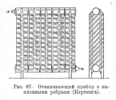

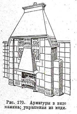

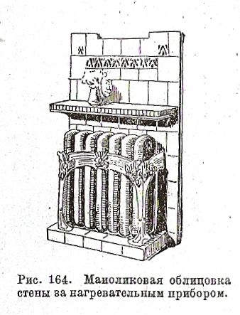

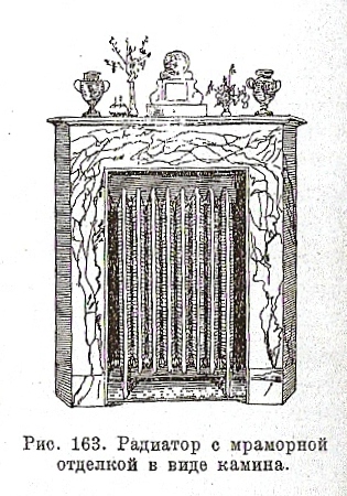

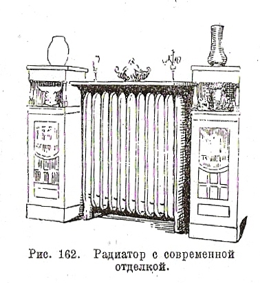

В дореволюционные годы системы отопления монтировались в домах состоятельных людей с богатой отделкой интеръеров и необходимо было вписать в него радиаторы,которые были в то время дисонансом для помещений.
Заводчики братья Кертинг вместе с монтажом систем предлагали некий дизайн помещений и выполняли его.
Посмотрите как это было. 1913год.
Гость_Владимир Борисович_*
сообщение 7.10.2009, 20:45
Сообщение #416

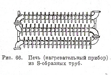

Предвестники радиаторов. Изделия заводов братьев Кертинг. 1885год.

При варианте Б) будет однозначно перекос температуры по радиатору!!!
нижний левый (слева) угол радиатора будет холодным!!!
