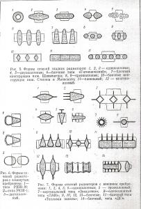

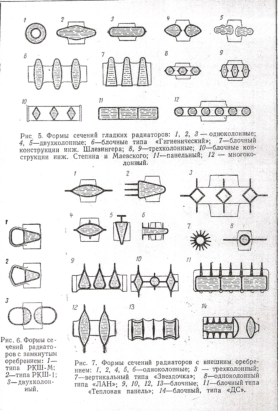

Еще одну картинку той поры хочу показать. В ней концентрат отопительных приборов той поры.Очень удобно и компактно.И еще,там есть одна фамилия знакомая всем проектровщикам с детства, да и приборы многих удивят, хотя бы по количеству и разнообразию.

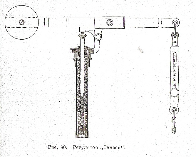

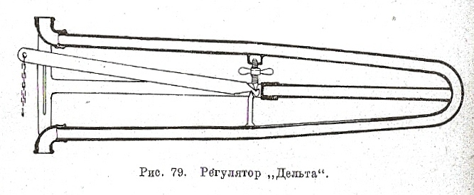

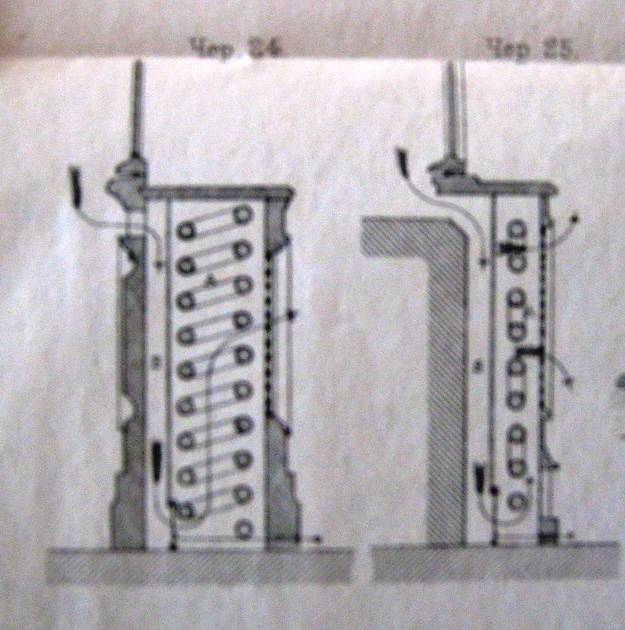

Первые терморегуляторы для систем отопления.Поскольку первые системы отопления были запитаны от домовых котельных,то конструкторы справедливо решили, что регулирование систем необходимо производить именно там.Решение было простым,на выходе из котла установить устойство,способное реагировать на температуру теплоносителя и передавать свою реакцию на котел.
Показываю два таких устройства выпускаемых на заводе братьев Кертинг. Первое основанное на расширении металла(на его изгибе) при повышенной температуре и передаче этого расширения на рычаг который закрывал поддувало в котле.Регулировка этого прибора осуществлялась винтом,который виден на рисунке.
Второе устройство погружное, с заполнением глицерином, при расширении которого шток давил на рычаг и производил ту же операцию, что и первое устройство.

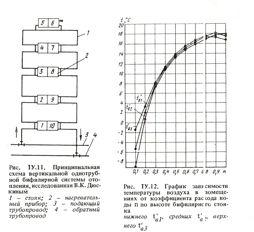

Впервые теоретические исследования бифлярных систем выполнил В.К.Дюскин в 1938году.
В дальнейшем, в 1949году он составил и решил десять нелинейных уравнений, описывающих изменение температуры воздуха в помещениях нижнего, среднего и верхнего этажей пятиэтажного дома, с десятью последовательно включенными приборами.Результаты решения на графике.На основании анализа В.К.Дюскин сделал следующие выводы:
1)бифлярная система обеспечивает равномерный прогрев по этажам при колебаниях расхода
2)однотрубные бифлярные системы обладают высокой тепловой и гидравлической устойчивостью
3)сокращение расхода воды в системе вызывает непропорциональное этому снижению умньшение мощности нагревательных приборов.Двухкратное изменение расхода вызывает изменение мощности систем в пределах 10%.

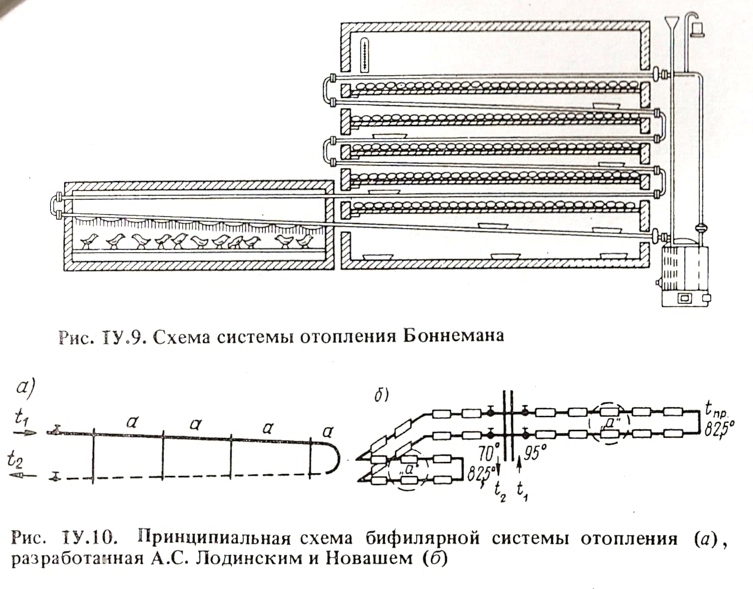

Прикрепленное изображение так привычно. Несложно представить подобную вертикальную систему из ОП типа Комфорт. А у Дюскина все непонятно и показаны замыкающие - типичное однотрубное подключение с четко выделенными температурными ярусами, которые ступенчато меняют температурный напор ОП. В биффилярной температурный напор усредняется и почти одинаков (на уровне инженерных расчётов принимается равным).
Гость_Владимир Борисович_*
сообщение 10.10.2009, 17:27
Сообщение #426
Похоже он на схеме трехходовые не показал, тогда была бы проточная.Пороюсь в книгах может оригинал найду,и подробности,а то в переизданиях часто помарки появляются. Эта из книги Туркина.
Оттуда же. Впервые бифлярную стстему применили инженеры А.С.Ладинский и Новаш в виде проточной горизонтальной системы, названой ими "Уральской компенсированой-кольцевой".
В качестве нагревательных приборов были использованы гладкие и ребристые трубы.
Кстати на рисунок попала система Боннемана, 1777год,одна из первых в мире, для инкубатора.Это фото взято из книги Павловского за 1906год.Насчет "Уральской", конечно Туркину было видней, кто и когда разрабатывал и внедрял,ему я доверяю

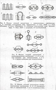

Это со страницы 181 "Отопление гражданских зданий", 1974г. Открыл и смотрю. На 182 странице Туркин приводит вертикальный стояк - явно бифилярный. Но не "привычный" и уверен, что никто так и не отважился такое решение всунуть в проект под застройку. На стр. 188 он приводит "биф.стояк панельной системы". Но он мало похож на биф - обычной проточный как бы стояк со "змеевиками из этих же труб" вместо ОП. Практически просто замоноличеннай труба в бетон (как собственно и является приводимый за образец горизонтальный бифстояка с ОП типа Комфорт- просто одна труба и никаких "замыкающих и пр. дребедени").
А предыдущее - надпись под схемой не соответствует (с трёхходовыми [ТХК] теряется ся "изюминка"). Кто-то, похоже, напутал.

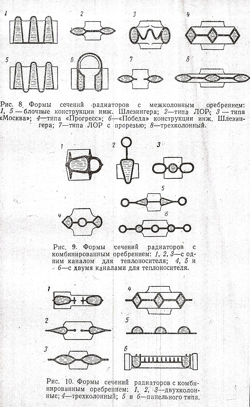

Радиаторы типа "ЛОР" - вспомнились о них слова преподавательницы Лосевой Тамары Филипповны в техникуме (то ли 1959, то ли 60 году). Да ещё всплыли из памяти секционные котлы типа Универсал-3 - стояли примерно 10 секций в подвале общаги и пришлось в них лазить/чистить с другом по очереди. Потом приходилось "скребками" отбивать нагар на трубах в топке в [нас загнали во внутрь примерно через полчаса после как их форсунки "погасили"] корабельных котлах на СКР-55. За ногу привязывали страховочную верёвку и при необходимости вытягивали наружу.

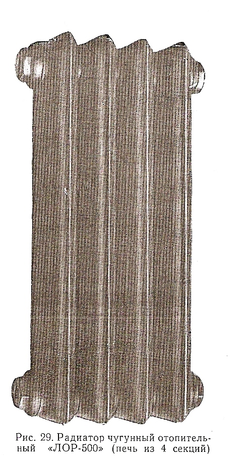

Сам с лампочкой в "Универсал" лазил.
Радиатор ЛОР-500, год выпуска 1951, для высоток в Москве,Липецкий завод, испытательное 10ати, рабочее 6ати, поверхность одной секции 0,20м2, глубина 150мм,ширина 60мм.

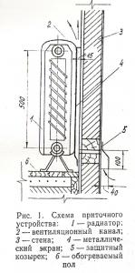

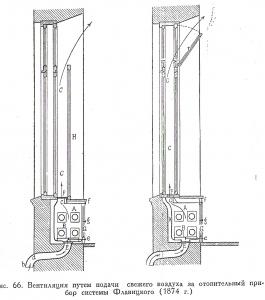

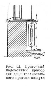

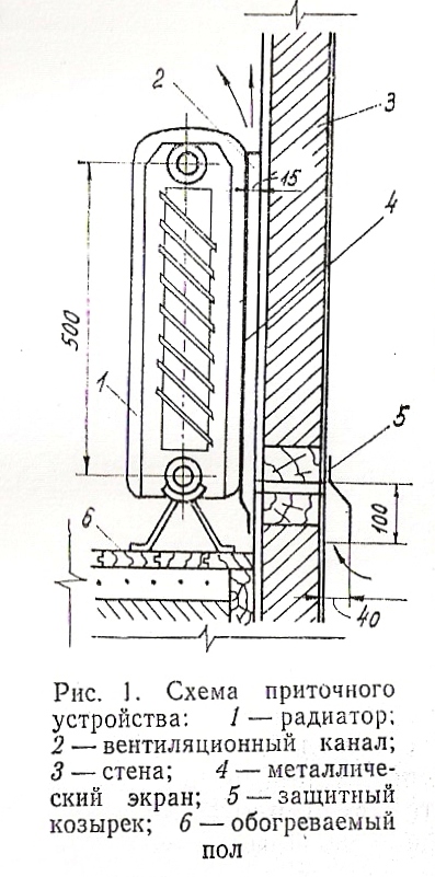

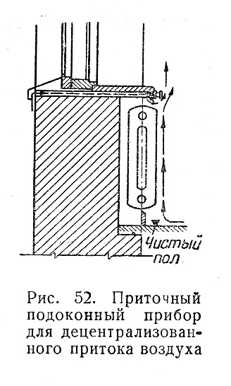

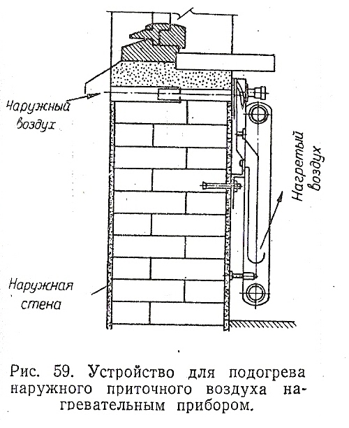

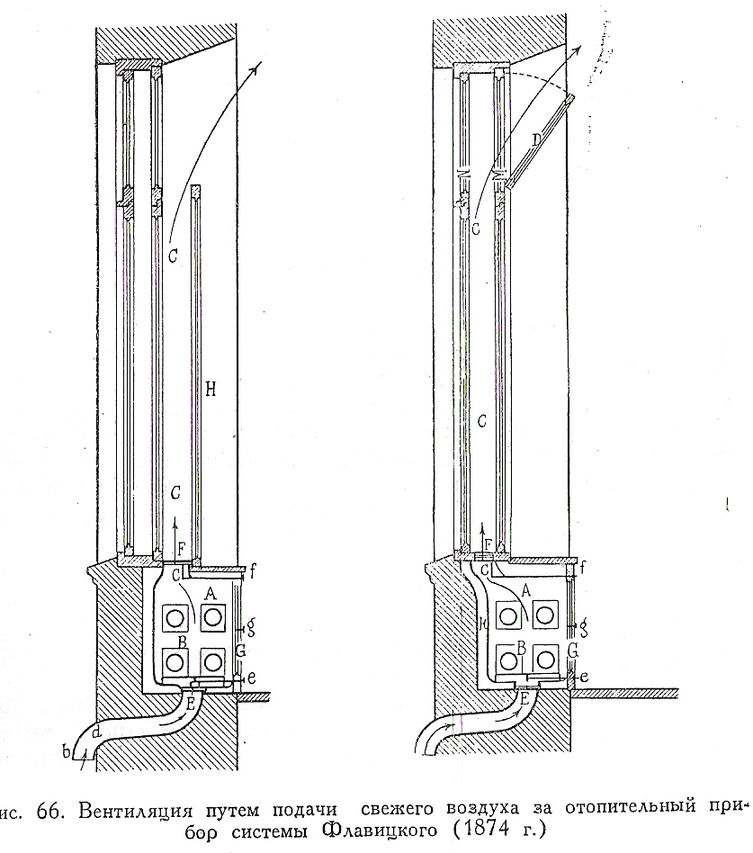

С момента создания водяных систем отопления осуществлялись попытки связать работу систем
с воздухообменом жилых помещений.Бесполезно, решения нет до сих пор.

Бесполезно, решения нет до сих пор. - Ну не совсем же так категорично!
Решений всяких много (даже эти, что Вы приводите). Нет массового, ставшего как бы "типовым/повсеместным". Где-то всё пока на сегодня запряталось в словах "инфильтрация" и "компенсация не организованного притока". Да в полемике между пластмассовыми и деревянными окнами.
