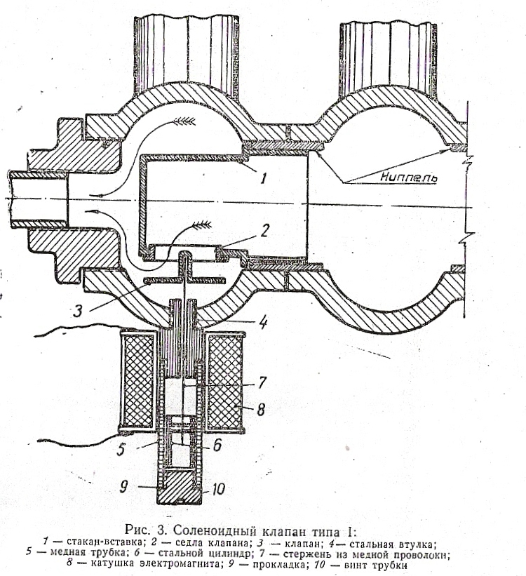

'Клапан регулирующий электромагнитной защёлкой, 220v' - соленоидный вентиль (второе имя). Раньше часто применялись в обвязке калориферов в секциях подогрева типовых и индивидуальных камер типа ПК, кондиционерных секциях и в тепловых завесах.

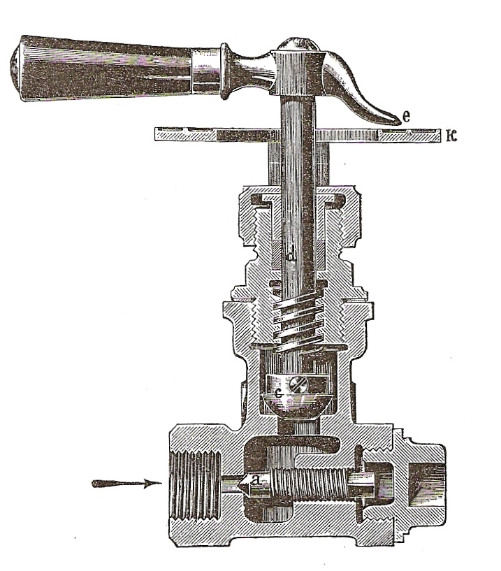

Похоже этого красавца я еще не показывал, а ему 90 лет.

И кто ж он таков? Регулятор с "игольчатым седлом" чего? Управляющий сигнал со стороны стрелки, с противоположной выхода нет - как бы "поджатие пружины" можно подрегулировать.
Куда ж запрягать Красавца?

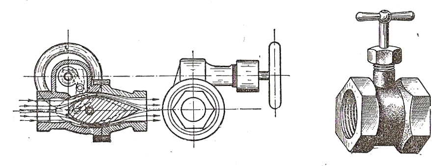

Куль Ра у этого крана вся фишка в том,что теплоноситель после игольчатой регулировки поступает в камеру золотника с, на рис. кран показан закрытым, и из этой камеры попадает в систему.Ручка стрелка показывает степень закрытия крана, ход у нее всего 90гр.
А вот в другом варианте американский инженер-физик Иос.Гранд в 1932году поклялся, что он создаст лучший вентиль в мире,лучше чем вентиль "Косва", и создал нечто, для меня не совсем понятное,опубликовал это в журналах в мае 1932года.
Об этом кране сказано следующее: золотником в этом кране служит тело вращения наиболее обтекаемой формы, передвигаемое рычажной передачей от наружного маховика по оси ствола вентильного типа. Вам судить о его достоинствах.

Предохранитель

Да. Скорее всего как бы на сброс избытка давления работает.
Вентиль Гранда не "пошёл" в жизнь скорее всего из-за не достаточной надёжности/ не стабильности. Простота изделия - залог надёжности/приживаемости. Рабочий орган как бы в форме гирьки от настенных часов привлекателен простотой, но механизм его перемещения оказался не "по зубам" да и "повышенные требования к чистоте жидкости". "Косва" оказался все же менее прихотливым и проще в изготовлении.

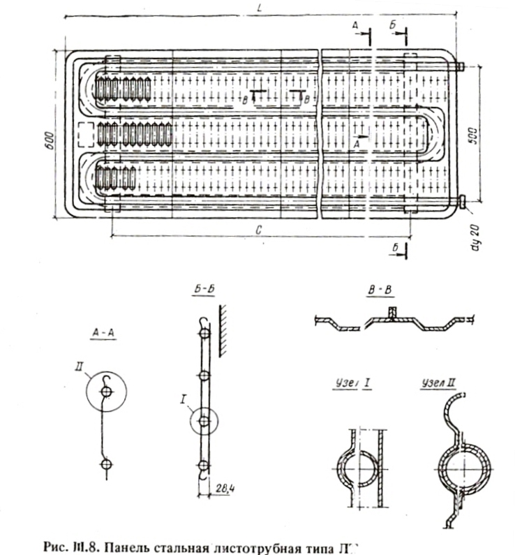

Кто знаком с этим отопительным прибором? Карагандинский завод отопительного оборудования.

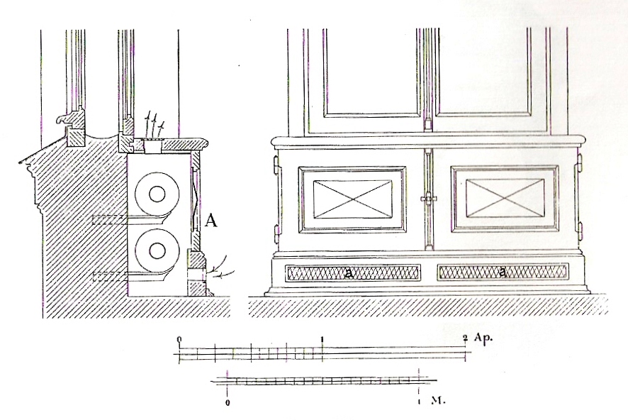

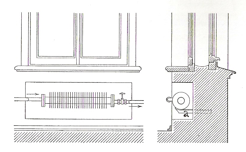

Установка отопительных приборов заводчика Ф.К.Сан-Галли (еще до выпуска радиаторов)
в домах состоятельных людей.Приблизительно 1880год.

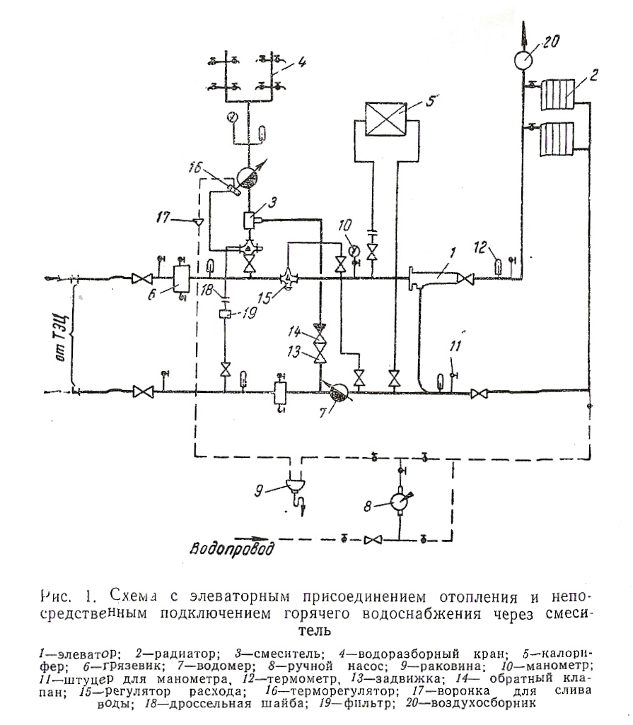

Посмотрите на схему теплового пункта,ей 50лет. Попробуйте с позиций сегоднашнего дня,
добавить или убавить что либо.

Прежде чем добавлять и т.п., не мешало бы знать параметры сетевой воды. Если брать московские 130/70 то зимой из горячего крана будет литься кипяток. Не понятно, что и как регулирует устройство поз.16, не видно связи. Такая система даст ГВС с температурой обратки, это минимум. По логике вещей выходит, что температура обратки зимой ниже 50?

Стандарт. 150\70, элеватор, 95\70.

Похоже смелых инженеров не нашлось.

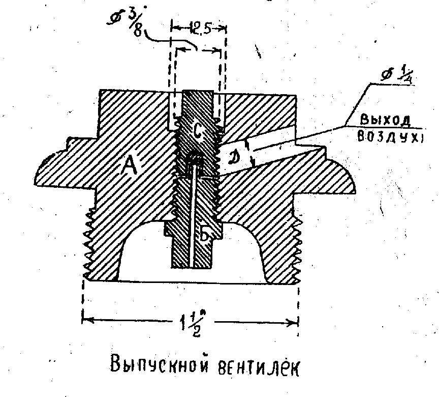

Тогда простая история.В 1931году постановлением Госплана номер 13 было сказано следующее:"При низовой разводке не делать воздушных труб,а ставить воздушные краники при радиаторах".Установка обычных кранов приводила к отбору воды из систем отопленя населением.Противостоять этому должен был кран инженера Ч.Б.Маевского,который разработал и внедрил его в 1933году и который всем широко известен.Однако более глубокие исследования выявили следующее:в конце 1931года монтер С.А.Роев разработал и внедрил воздушные краны своей конструкции состоящие из двух деталей,с прокладкой между ними,показанные на рисунке.В сезоне 1932 года они они были испытаны и получили всеобщее признание.Кран Ч.Б.Маевского отличался от этого устройства способом герметизации деталей.
В устройстве Маевского применено соединение "конус в конус", в остальном это было аналогичное устройство, за исключеним того, что ключ у Маевского был крестообразной формы.

Интересно, что воздушник монтера С.А.Роев "не пошёл"? Тоже вроде без излишеств? Или просто "в тени остался" в ореоле инженера "Маевского?
"смелых инженеров не нашлось". Скорее всего "вчера" - это уже "вчера" со своими прибамбасами.
Сегодня все решается другими техническими возможностями. Перекраивать то решение ТП уже как святотатство, никто и не решается! huh.gif

Монтер С.А.Роев,так называли тогда сантехников,работал в здании дома Правительства в гор.
Минске.Маевский в Питере, клыбели отопления,был знаком с профессором АшеБ.М.,имел несколько известных работ.Это клупп Маевского,радиатор Маевского,вантуз Маевского ну и теперь кран Маевского, были еще крепежные элементы разные.Его творчество удалось проследить по книгам.Трудно разобраться в этом вопросе издалека.

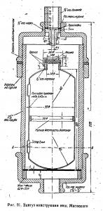

Этот гражданин,товарищ,инженер Ч.Б.Маевский мне по ночам уже снится, почему-то с усами.
Как долго я под него копал.Инженерные его творения имею, а полной биогрвфии нет.
Показываю одно из его творений. Фамилия его теперь надолго останется в памяти отопленцев, хотя ничего особенного он не совершил, был всю жизнь рядовым инженером,наверное хорошим.
В те годы принято было давать свои имена и системам отопления и оборудованию.Но их то кто помнит, а его любой рядовой инженер.

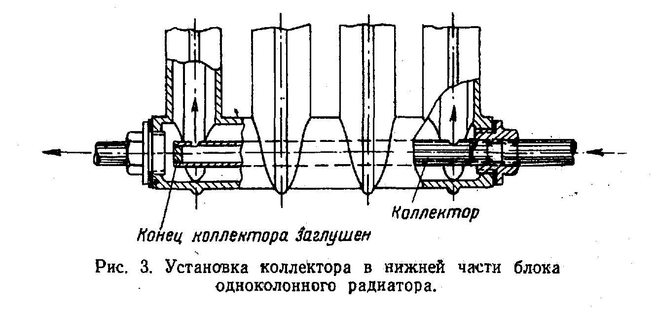

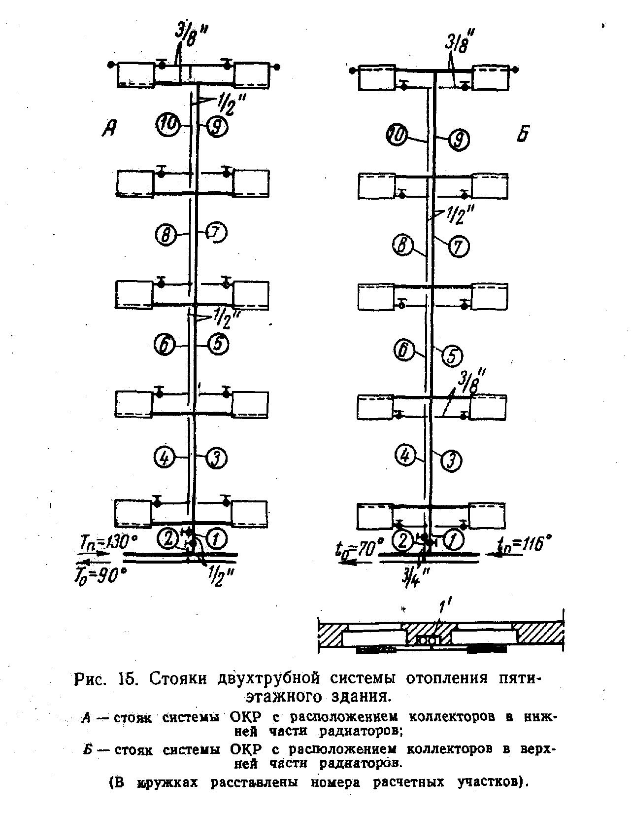

Сегодня система отопления под названием ОКР. (отопление коллекторного распределения).
Это высокотемпературная система с параметрами 130\70.Если в обычной системе мы приобразуем эти параметры с помощью элеватора или насосного смешивания до классических 95\70 в тепловом пункте, то в этой системе процесс смешивания происходит в самом радиаторе.В каждый отопительный прибор вводится коллекторная трубка с просверленными отверстиями, в которую подается высокотемпературный теплоноситель.Подвод теплоносителя осуществляется трубой диаметром 3\8 дюйма.По данным АН Латвийской ССР температура на поверхности приборов не превышает 95гр.Коллекторное смешивание может быть осуществлено по схеме снизу-вверх, а также по схеме сверху-вниз.Стояки отопления монтируются в закрытой штрабе.

Вариант двухтрубной систеы отопления ОКР. 1960год

Идея очень интересная для той "эпохи". Понравилось. И сегодня она "живая" для всех типов секционных ОП. Но не "модно" - попробуй вдруг риски и спроектируй, "язык" устанет убеждать "инстанции".
Методику расчёта несложно осмыслить и реализовать. Сделал бы с удовольствием, был бы спрос. Даже не исключено применить современную арматуру автоматической регулировки теплосъёма от "фирм".

Может на 5-ти этажках то и не страшно было пускать 130 и 116 градусов в двухтрубку? Да и скрытая прокладка для панельного домостроения проблематична.
