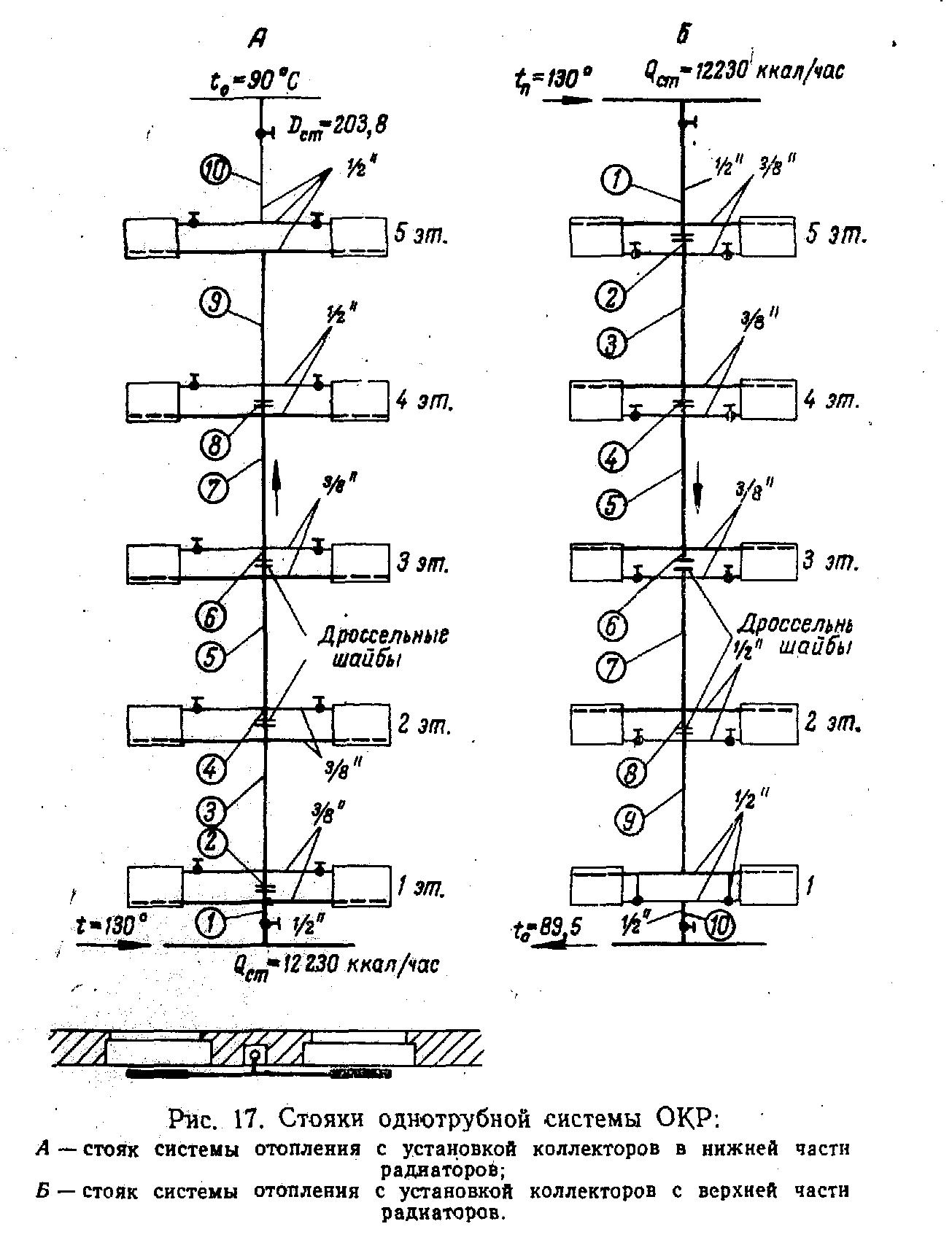

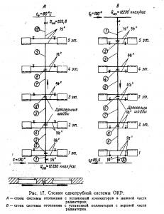

Посмотрите схему системы однотрубной ОКР. Я похож на Деда Мороза, из мешка подарки достаю и молодею вместе с Вами.
Гость_Владимир Борисович_*
сообщение 16.10.2009, 18:30
Сообщение #483
Забыл добавить. По системе ОКР есть схема с горизонтальной разводкой, с расположением магистрали в полу, есть вариант работы такой системы от местной котельной на параметрах 115\70, с подачей воды по схеме снизу-вверх.Так для воды имеющей температуру 115гр., необходимо иметь давление 0,8ати.Таким образом эта система отопления может использоваться
для зданий имеющих три и более этажей.

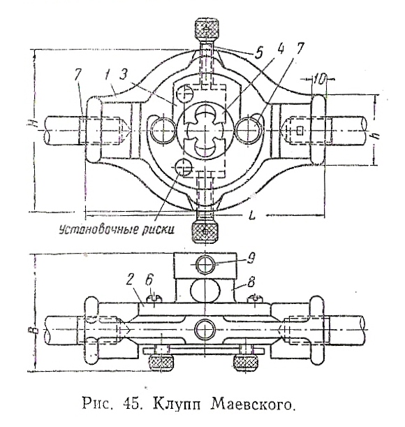

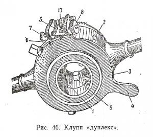

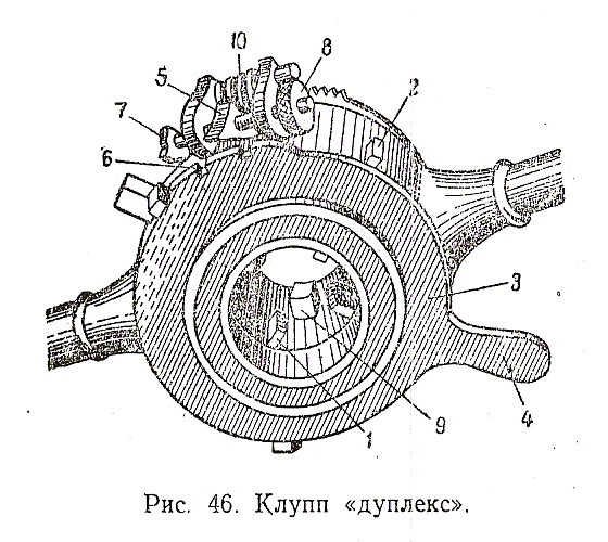

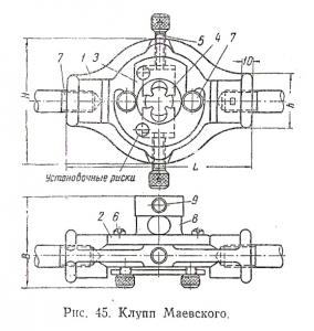

Еще одна работа Ч.Б.Маевского. Клупп для нарезки резьб на трубах мелких диаметров.В клуппе установлена разрезанная пополам лерка с регулировочными винтами 5 , что значительно облегчает ручную нарезку резьбы, которая осуществляется в два прохода.Клупп номер 1 нарезал резьбы 1\2 и 3\4 дюйма и весил 3,2кг, номер 2 нарезал резьбы 1 и 11\2 дюйма, весил 5,2кг, клупп номер 3 нарезал резьбы 2 и 2 1\2 дюйма и весил 8кг.Клупп был снабжен направляющим фланцем.
Клупп "Дуплекс", в одном корпусе он нарезал резьбы шести размеров. В нем были выдвижные сменные плашки, имелось устройство для регулировки размера нарезаемых резьб.Вес этого клуппа 8кг.

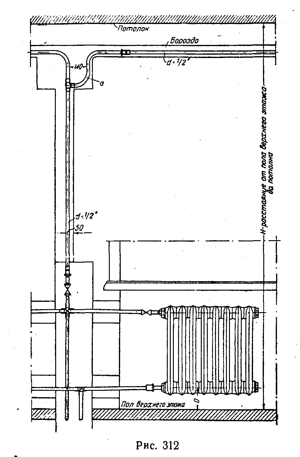

Уважаемые господа проектировщики! Попробуйте обьяснить способ присоединения стояка отопления к верхней магистрали показанный на рисунке.

Кроме "самокомпенсация" ничего на ум не пришло.

Простите Культ Ра, но Вы не правы.
сообщение 17.10.2009, 16:14
Сообщение #488
Сообщений: 33571
Другое соотношение КМС в тройнике.Да и судя по Ф этой магистрали(ф15) скорость весьма неплохая и при ней кмсы весьма варьируемы.
сообщение 17.10.2009, 16:25
Сообщение #489
Простите ИНЖ,но Вы тоже неправы. Все несколко прозаичней, годы то были 30е,
попробуйте заглянуть в трубу.
Гость_exelente_*
сообщение 17.10.2009, 16:28
Сообщение #490
Какое направление потока по горизонтальному участку?
Сколько этажей внизу? Сколько таких стояков далее по направлению движения?
Сообщение отредактировал exelente - 17.10.2009, 16:30

Какие-то тонкости, с монтажом связанные. Отыграть 10-15 мм туда-сюда. Предположение такое.

Ладно. раз никто не отвечает. Предположу.
Оно так сделано, чтобы грязь вниз оседала.

Такое соединение видел только когда нужно было избежать взаимного запирания потоков, тут явно другое что-то. Может сложно варить трубы под потолком в традиционном варианте? Сложности монтажа.

Прокладка в борозде, соединения все муфтовые, не для самокомпенсации горизонтальных /вертикальных участком, не с целью сменить "тройник на поворот" на "проход". До ещё надо "заглянуть в трубу"! Трудно. tomato.gif

Теперь по теме.Опять прощения прошу,не ругайтесь сильно.Возможно не совсем коректно вопрос я задал.Похоже в связи с этой темой я сам еще в 30х годах нахожусь и для меня это просто и кажется ,что и для всех тоже.
Почему я попросил заглянуть в трубу. При увеличении рисунка видны пузырьки воздуха(условно)
Система эта с нижней разводкой, а верхние трубы-это воздушные трубы.Петля служит гидрозатвором,при подъеме воды до его уровня трубы сухие, в них воздух,который удаляется вантузом.А потом эти трубы запретили,перерасход.
А теперь,знаете ли Вы,что первый трехходовой кран был 32мм, весил 8кг и постоянно пропускал воду, потому,что в нем не было сальника. 1870год.

Учитывая пост Инж323 и далее "тю-тю логики":
При увеличении заметны штрихи - "искажения качества"?
Зачем для воздушной трубки тройник? Что бы часть воздуха "налево" блатным, а часть в правую, в вантуз?
"Петля служит гидрозатвором" - где ж там "петля?" ohmy.gif Не наблюдаю. tomato.gif
Конечно же - "вантуз и такие трубы" в бороздах ! и дешевле и "красивше" с "Маевским" на вернеэжтажных радиаторах [даже я это понимаю!]

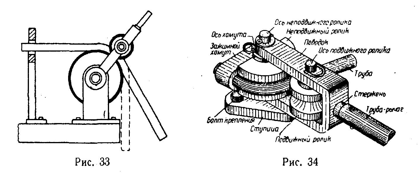

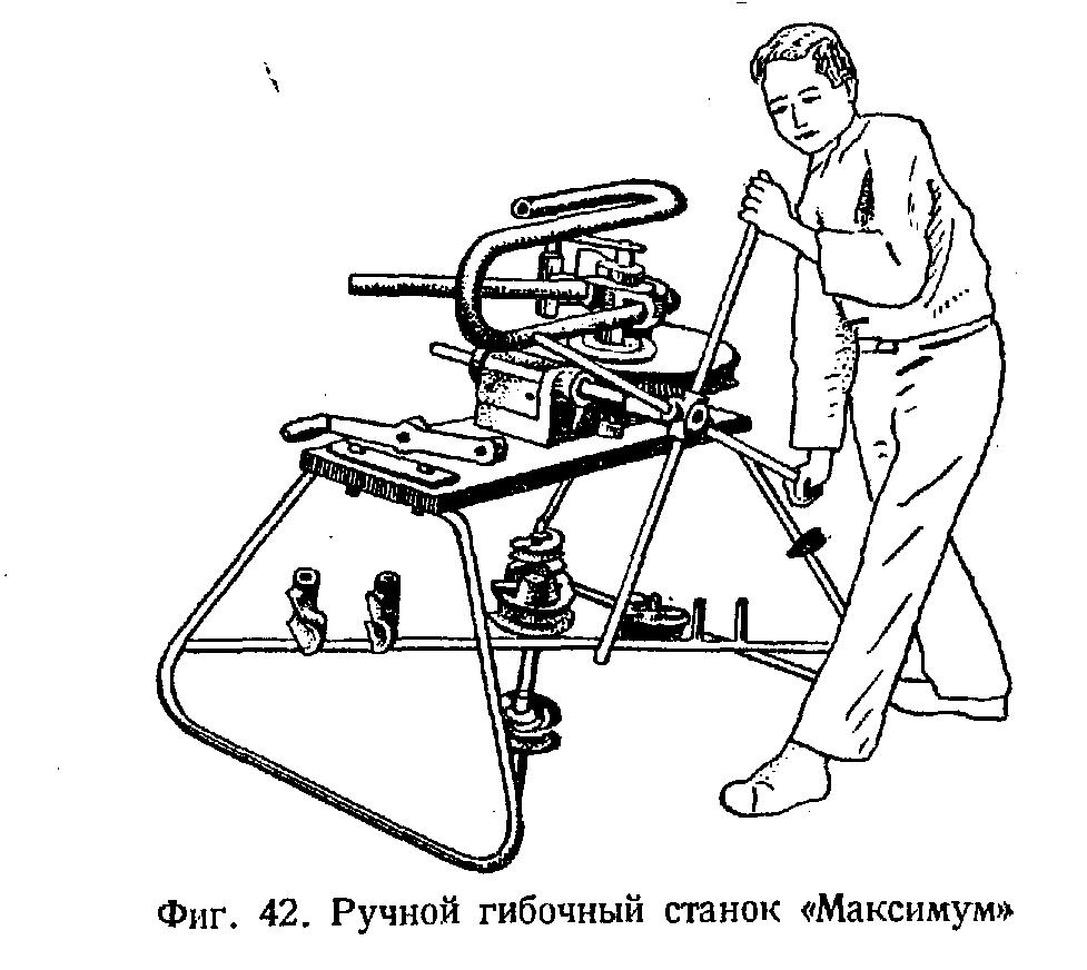

Станок для гибки труб без набивки песком 1909год. Автор профессор А.Н.Сидоров,
написавший монографию "Трубы и их соединения".
Станок монтера Ф.И.Вольнова 1929год.
Ручной трубогиб "Максимум" 1931год.

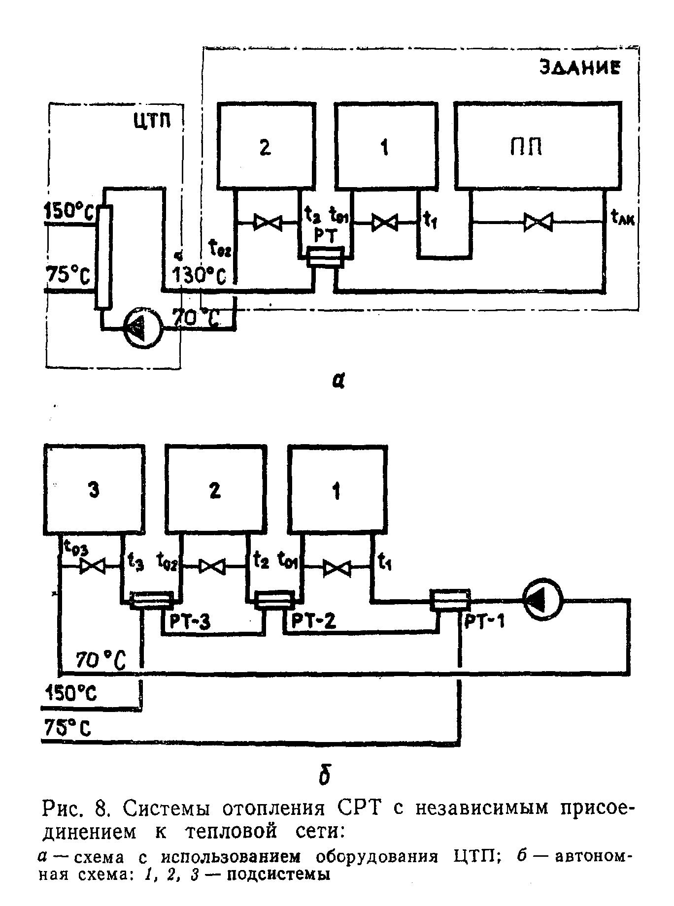

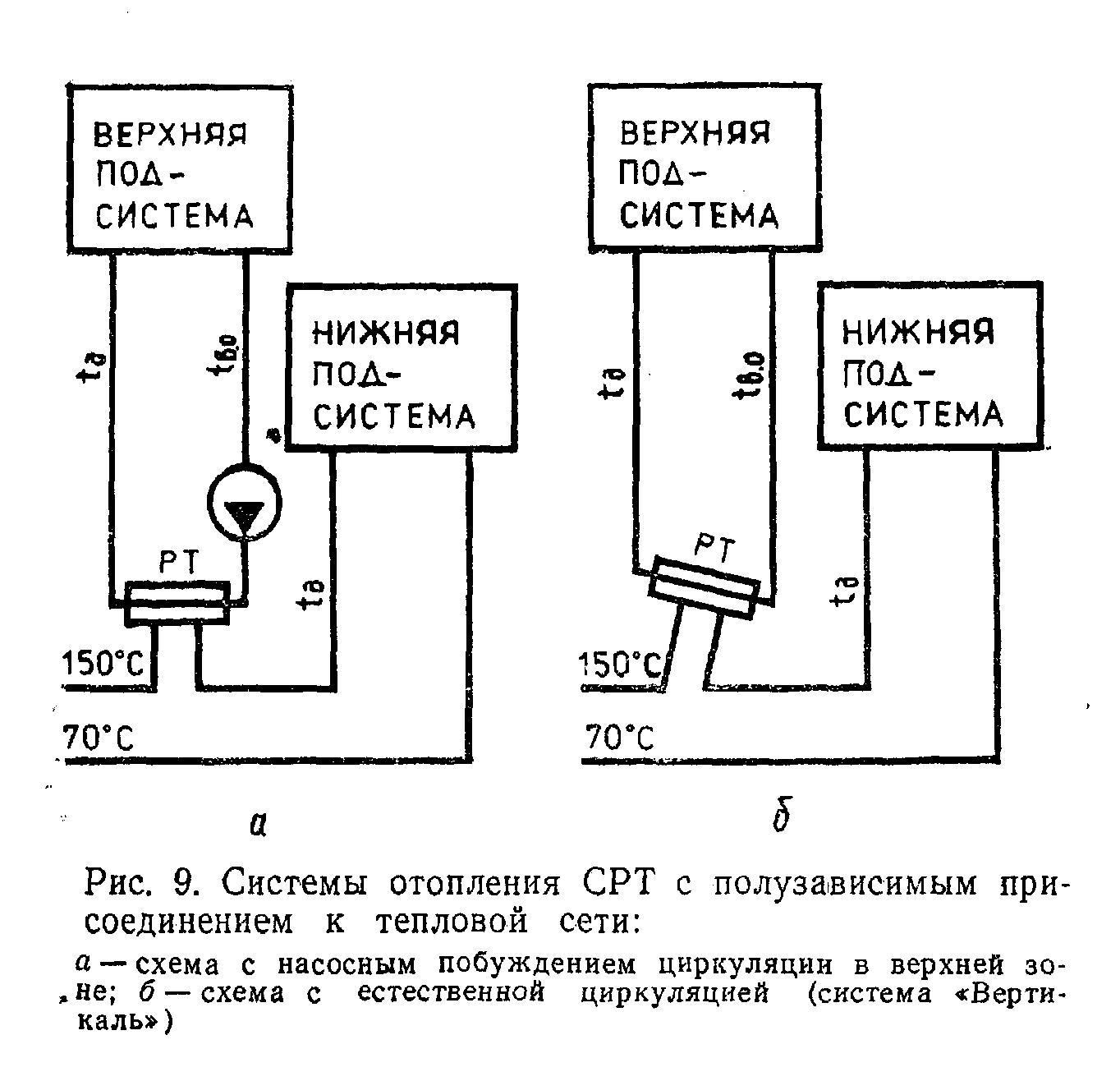

Система отопления с использованием полного температурного перепада т\сетей. Автор
В.Ф.Гершкович. Он написал в своей статье, что решения В.Н.Колчина и Н.Т.Ральчука подтолкнули его к созданию такой системы.Какие это были решения в статье не говорится, и поиск пока результатов не дал.
Система СРТ(ступеньчатая регененерация тепла). Вариант с независимым присоединением к тепловой сети. Может быть оборудована в зданиях повышенной этажности. Более ее высокий потециал в варианте "б" когда насос установлен в системе, в отапливаемом помещении.
сообщение 20.10.2009, 21:55
Сообщение #506

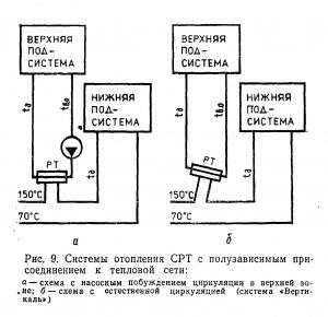

Система отопления СРТ с полузависимым присоединением к тепловой сети.Кстати Гешкович расказывал ,что его системы легко подвержены реулировке, особенно пофасадной.
Система под индексом "б" получила название "Вертикаль".
Полузависимые системы обладают большой эфективностью,меньшение или полное исключение затрат на циркуляцию местной воды, возможность полного использования теплового потенциала с охлаждением ее до расчетной-70гр. Значительно меньшая металоемкость нижней подсистемы, трубопроводы которой можно расчитывать на предельные скорости, за счет разницы давлений в тепловой сети.

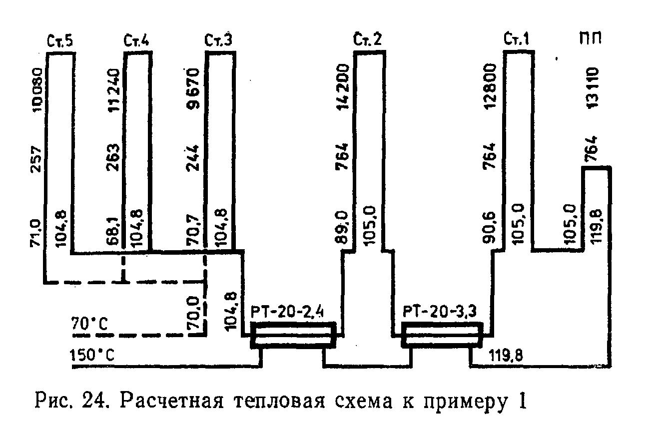

Расчетная схема системы СРТ (пример).

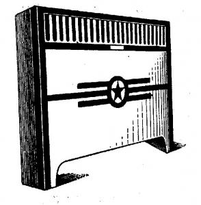

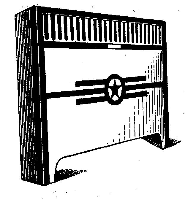

Первый советский конвектор. 1949 год.
Внутри оребренный прибор типа "Комфорт". Высокий кожух выполнен для повышения интенсивности конвекции. При подаче теплоносителя 130\70 теплотдача прибора возрастала почти вдвое.

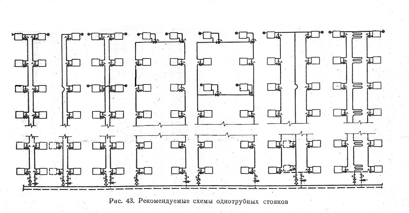

Казалось бы, что здесь приведены обычные однотрубные схемы систем отопления.
Однако при внимательном расмотрении под пунктом "в" и под пунктом "д" на стояках осуществлены перемычки между подающим и обратным стояками.
Попробуйте объяснить их появление и предназначение на данной системе.
1966год.Схема Д.А.Гомберга, авт. свид. от 1966 года.
Kult_Ra
сообщение 22.10.2009, 19:35
Сообщение #510
Сообщений: 10258
Регистрация: 8.3.2007
Пользователь №: 6446
Т-образные стояки с ТХК (расчётный режим - проточный). Обычно "подъёмная" часть не нагружена, а "опускная" самостоятельно врезается в обратную межстояковую магистраль.
Здесь на подъеме подвешены приборы ("в") или полотенцесушители ("д"). "Перемычка" здесь соединяет "опускные" части Т-образного стояка, чтоб подключиться уже "одной" врезкой.
Больше я ничего не заметил. Увы.
