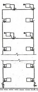

Если по счету,то на 3м и 5м стояке отсчитайте три этажа ниже и посмотрите на перемычки между стояками.
Kult_Ra
сообщение 22.10.2009, 20:26
Сообщение #512
Сообщений: 10258
Регистрация: 8.3.2007
Пользователь №: 6446
Вот оно что!
Наверное прием сделан с целью "распараллелить" поток и:
уменьшить диаметр этаже стояков выше перемычки.
уменьшить общее сопротивление стояка
несколько изменить "температурные ярусы" (ПОВЫСИТЬ) на "опускной части, что позволить несколько уменьшить установочную поверхность нижележащих (после перемычки) ОП

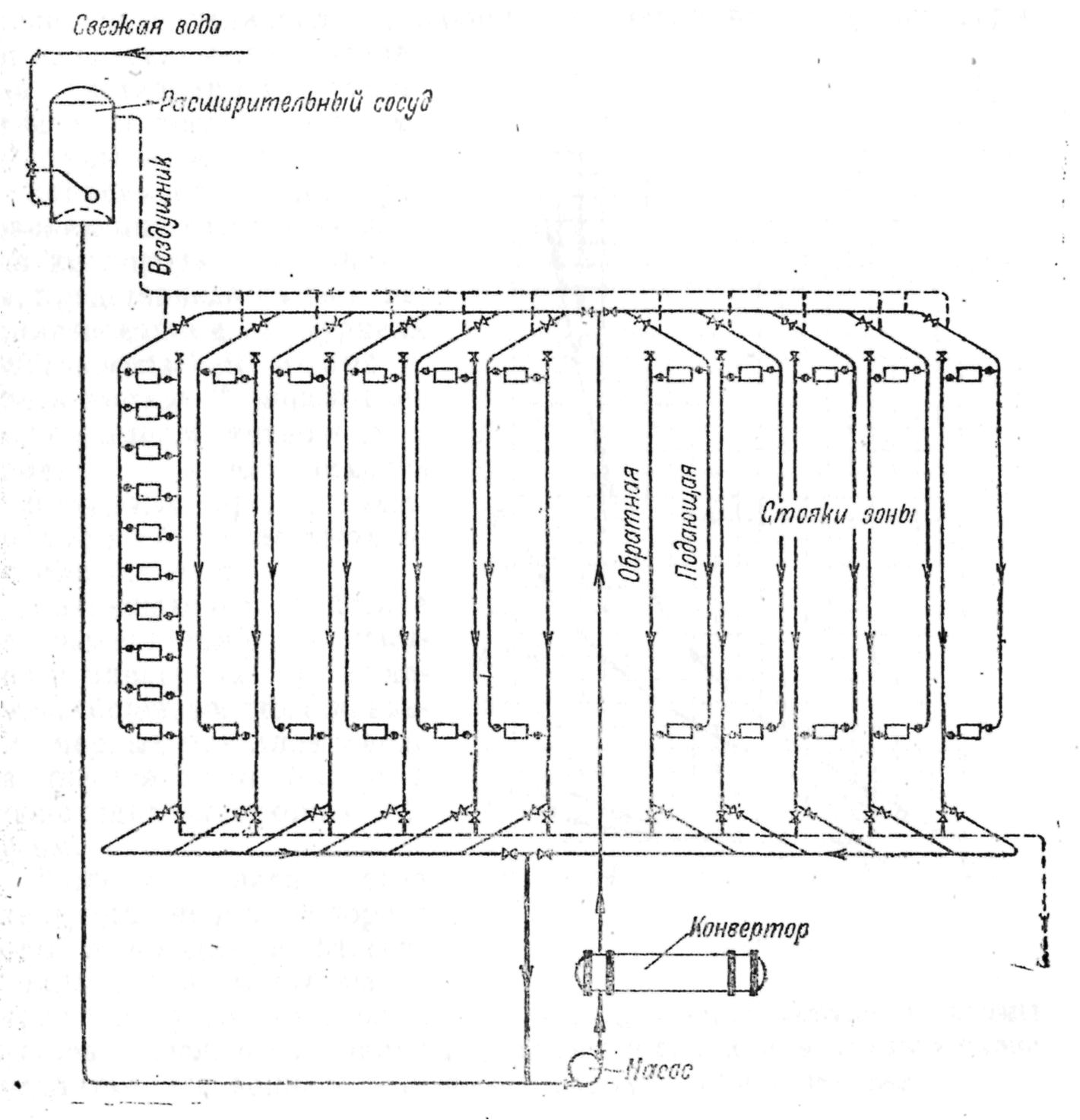

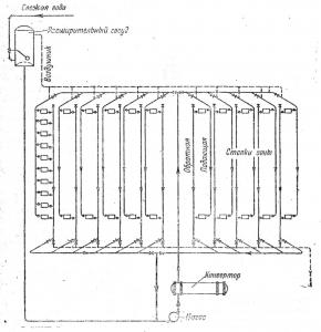

Зональная система отопления здания небоскреба в Нью-Иорке имеющего 67 зтажей при высоте 288м. Каждая из систем является самостоятельной и обладает отдельным расширительным сосудом. Таких систем в здании пять.Подпитка системы осуществляется через расширитель поплавковым клапаном, удаление воздуха из системы производится через специальную сборную воздушную трубу, с выпуском воздуха через расширитель.
Максимальное гидравлическоесопротивление зональной системы не превышало 18,5м вод. столба и преодолевалось одноступенчатым центробежным насосом

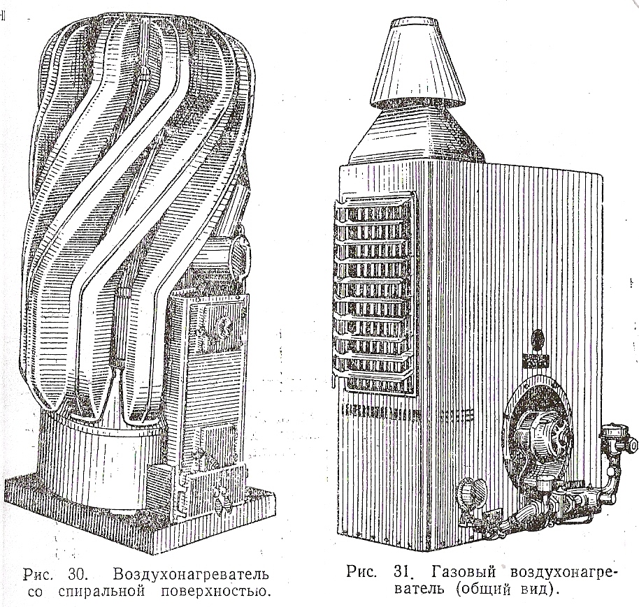

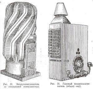

Здесь в соседней теме интересная идея появилась.(горячий воздух в системе отопления).
А что, мне нравится. Правда не сама идея, а человек который решил с ней поделится. Пусть думает, дерзает. Образования бы ему немного добавить или опыта.
НЕ совсем по моей теме , но тоже хотел поделится заменой водяной системы отопления. Прввда у меня больше старинных идей в загашнике, хотя готовлю и новые. А пока посмотрите ,что есть.

Вот тут в соседней теме совсем удивительную систему предлагают.
По ходу:
"....человек который решил с ней поделится" позабыл, что он пишет в проффоруме. Для того, чтобы открыть тему надо и самому поработать, изучить материал, почитать теорию и тогда если остаются сомнения можно поделиться с коллегами. А так - это неуважение.....
Воздушное отопление существует с незапамятных времён - даже римские бани отапливались горячим воздухом. Надо интересоваться, читать, анализировать а не выбрасывать "идеи" на форум

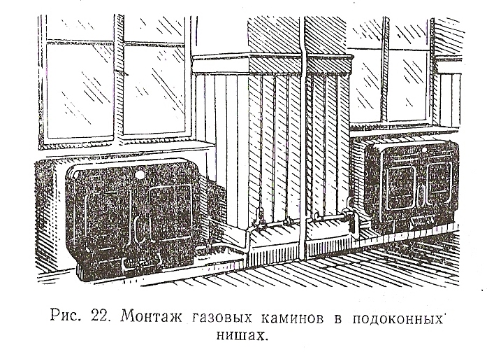

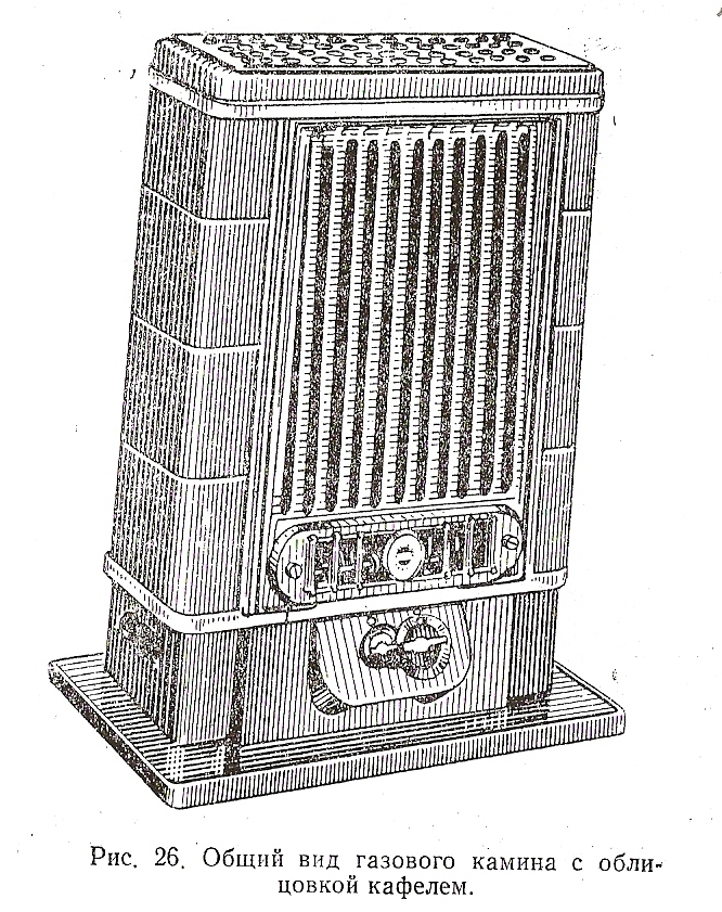

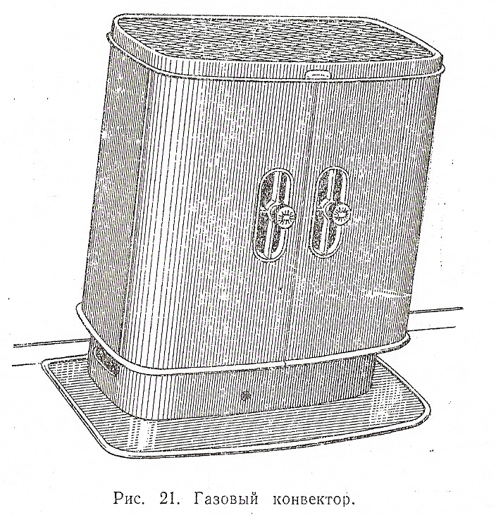

А вот в посте 517, вторая фото слева.Ведь гармонично смотриться.Вот только одно "но".
Ведь в этом помещении не этих всего два окна, а больше и не на 2 или 3.Да и высота потолков не даже 3 метра.
Это другая жизнь, другие средства и другие критерии совсем.
Ведь в наших нынешних элитках многоквартирных в массе своей работает критерий- сколь окон, столько и(минус одно- кухня ) комнат.Независимо от их габаритов самих окон.Пусть даже и 2.5 Х2.5 метра.Одну гостинную лишь порой выделяют на два, что б уж 40-60 квадратов иметь хотя бы. Вот ведь рассматривая лишь одни решения по отоплению как просматривается тема.Системы ведь под жилье делают(если только ж\дома брать), а ведь нынешние решения четко под однооконность комнаты заточены и редко вылезают на 2-4 окна в помещении.
