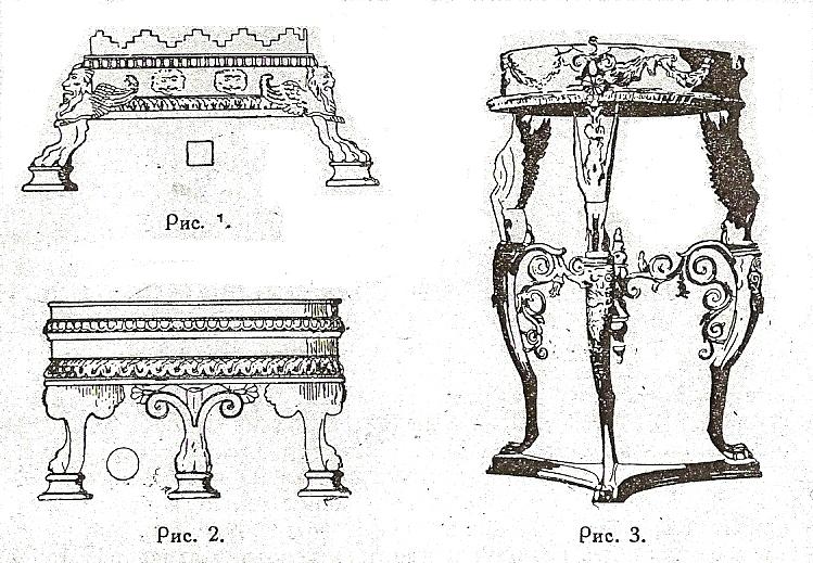

Удивительное дело, у меня помощники появились.Поступили новые материалы,есть довольно интересные.Но начнем с простого.
Уважаемые проектировщики, попробуйте ответить, какое отношение имеют эти приборы к системам отопления.Жду ответа,как только правильный придет,то сразу и следующая тема пойдет.Удачи.
сообщение 30.10.2009, 16:42
Сообщение #544
Сообщений: 33426
Подставка для какого то нагретого предмета для того, что б отопитить это помещение,нагрев предмет где то в другом?

Прообраз "грелки" в шатёр для виб_персон? Одну выносят, вторую заносят - третью загружают нагретыми камушками!

То что изображено на картинке явно из чугуна сделанное, по-этому на "Одну выносят, вторую заносят - третью загружают" не похоже...
Очень похоже на стационарную декоративную подставку под "прибор" или даже котел...

Если "чугунные", то можно использовать как переносную "жаровницу" в том же вибшатре для обогрева.

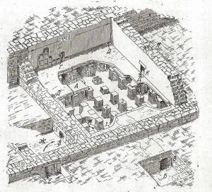

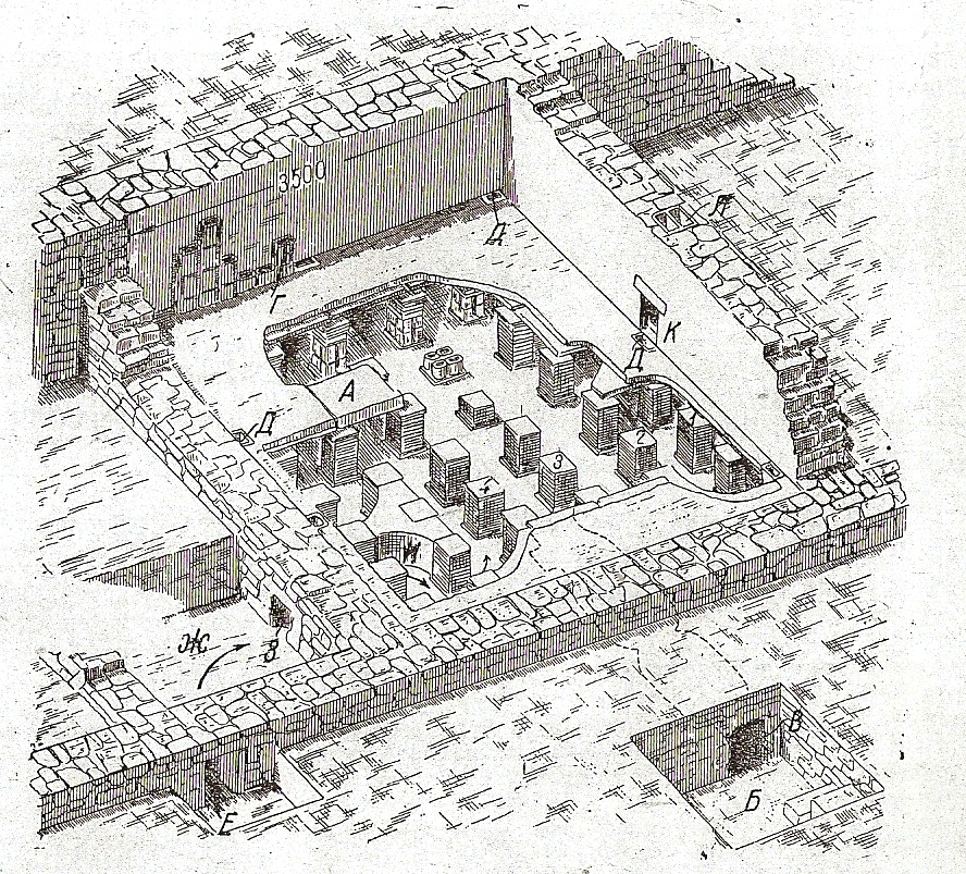

Браво! Мало кто видел этот отопительный прибор.Ему больше 2000 лет.Это древнеримские жаровни в которых горел древестный уголь.Разжигали их на улице и потом заносили в помещение для согревания их. Первый в мире отопительный прибор.Материал бронза.
Сегодня глубоко историческая тема.Древнеримская система отопления носит греческое название "хюпокаустум", в переводе обозначающее "снизу согретый". Я Вам покажу ее устройство с буковками, а Вы попытайтесь сами объяснить принцип ее работы. Отмечу,он не так прост,хотя там есть стрелки, которые кое что прояснят.Многие про нее слышали ,но мало
кто видел.Удивляйтесь.
Гость_ibogush_*
сообщение 30.10.2009, 21:20
Сообщение #553
Это комбинированная система теплый пол + воздушное отопление+ вентиляция.
Ж – Топка
В – Приток наружного воздуха в изолированный канал по периметру.
Д- Приточные отдушины.
К,Л – Вытяжка подсосом в дымовой канал.

Да, слегка перемудрил.

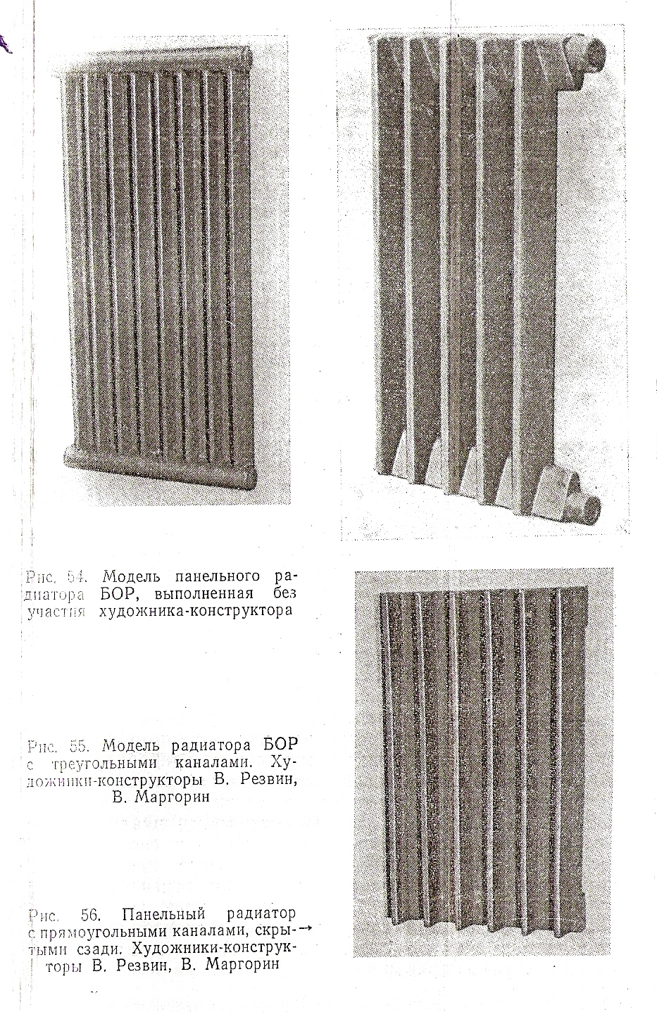

Показанные приборы не вошли в серию, наверное, из-за малого теплосъёма с 1 кг потраченного материала?
ПС
Сегодня они выпускают, кажется, только тип "Стальной панельный радиатор РСПО-10, 11, 20, 21, 22 ". разной высоты и длины. Что "чугунина" их мне на глаза не попадалась.

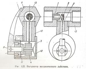

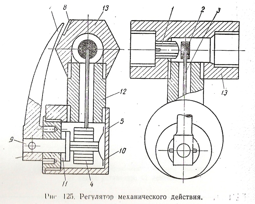

Изучая историю создания терморегуляторов в нашей стране натолкнулся на интересную статью НИИ Сантехники. О работе профессора Л.К.Якимова, который работал над этой темой.
Проблема была не только в конструкции, но и в его стоимости.Для того ,чтобы он стал массовым,он должен быть недорогим.Якимову удалось создать такой прибор с биметалической пружиной,стоимостью 15 советских рублей.Прослышав про это к нам в страну приехал представитель фирмы "Данфосс" господин Нильсон и привез свой образец терморегулятора на принципе термобаллона. Решено было проверить их на стенде.Результаты были такие.У Якимова чуствительность 0,5гр. "Данфосс"- 0,1гр.После чего Якимову было предложено доработать свой прибор, а через 1,5года для гостиницы "Россия" закуплены у "Данфосс" терморегуляторы 10000шт. Якимов умер, но успел создать терморегулятор РТК-15 и РТК-20 с термобаллоном. Его-то мне приходилось монтировать на 4х трубных системах здания ЦК,Совмина,Госбанка и ВЦ. Стоил он 90рублей(половина месячной зарплаты), но работал четко.Задатчик в подоконнике,термобаллон под ОП, импульсная трубка 6мм к прибору.Хромированный был. Орловский з-д "Прибор" выпускал. Вот такая история. Терморегулятор Л.К.Якимова на рисунке.

В РФ сегодня Саранский приборостроительный завод выпускает Терморегулятор автоматический ТРА (ТРА-15 и ТРА-20, угловые и проходные). Скорее всего это и есть того самого Якимова "терморегулятор РТК-15 и РТК-20 с термобаллоном"
