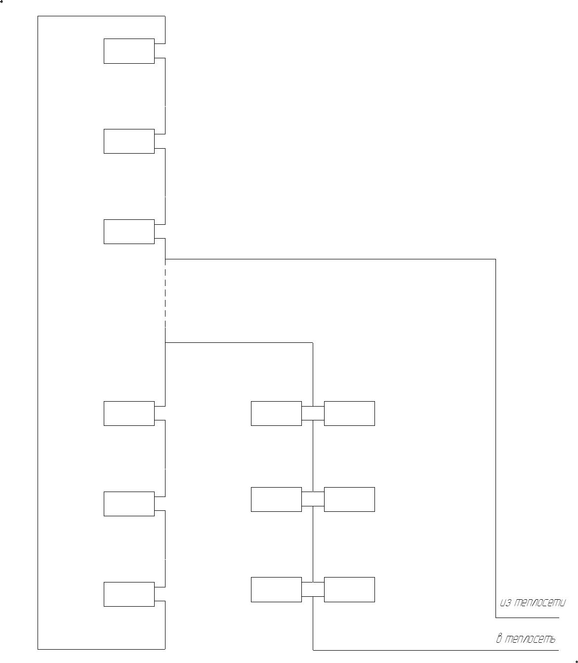

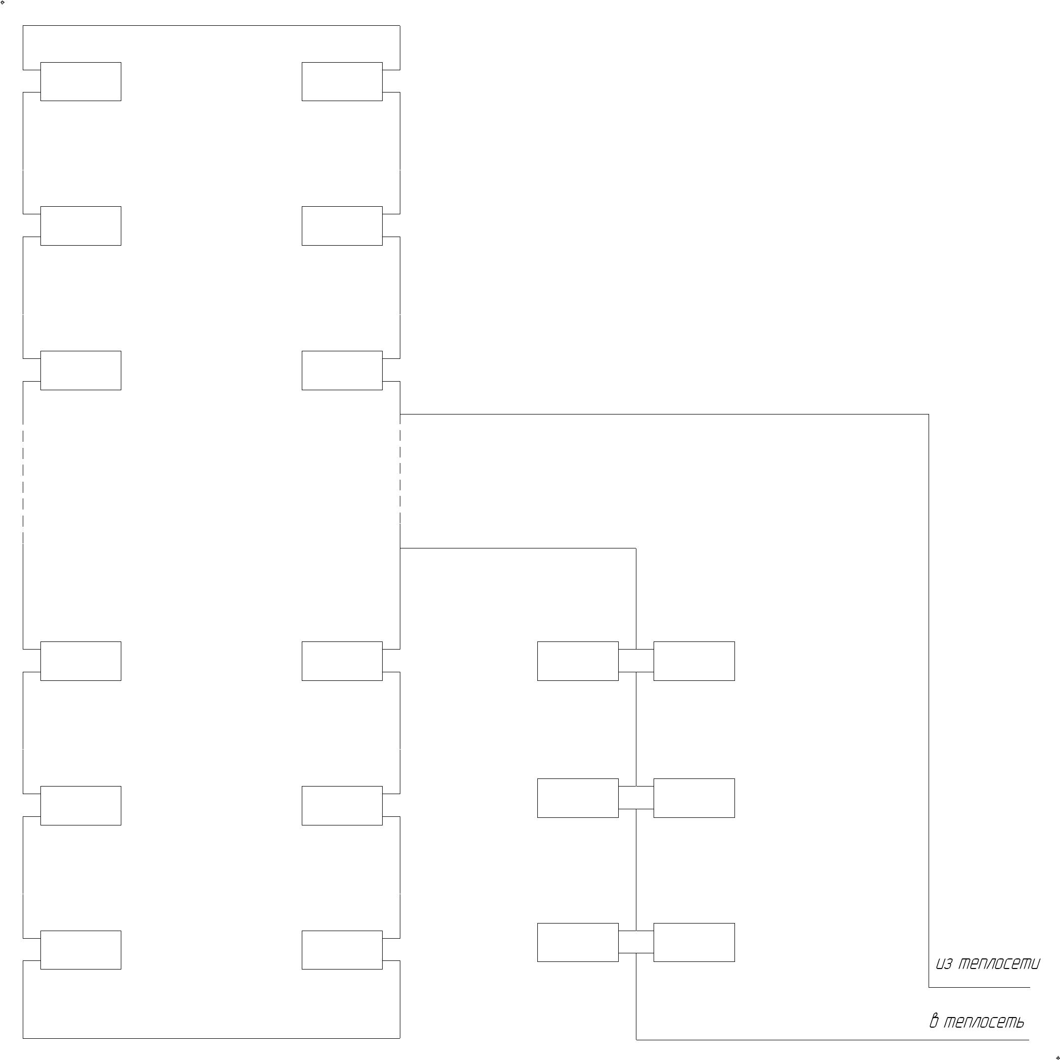

Уважаемые друзья! Есть просьба , помочь в следующем вопросе. Сегодня в руки попала формула изобретения системы отопления. В схеме не могу ее представить,да и расшифровка ее сложна.Чем же эта система хороша.Помогите разобраться.
ФОРМУЛА ИЗОБРЕТЕНИЯ: Безэлеваторная система водяного отопления многоэтажного здания содержащая по крайней мере две группы нагревательных приборов,первая из которых подключена к верхней и нижней точкам подъемного стояка для создания контура циркуляции с гравитационным подмешиванием,а вторая к подъемному стояку и обратной магистрали, отличающаяся тем,что первая группа нагревательных приборов расположена в верхней части здания,а вторая в нижней и подключена к подъемному стояку в средней по высоте зоне последнего. Кто возъмется расшифровать и перевести на русский язык. Заранее спасибо.
сообщение 4.11.2009, 0:23
Сообщение #574
Сообщений: 50432
Регистрация: 24.4.2009
Пользователь №: 32666
Ничего лучше в голову не пришло.
Хотя, возможно даже так.

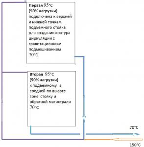

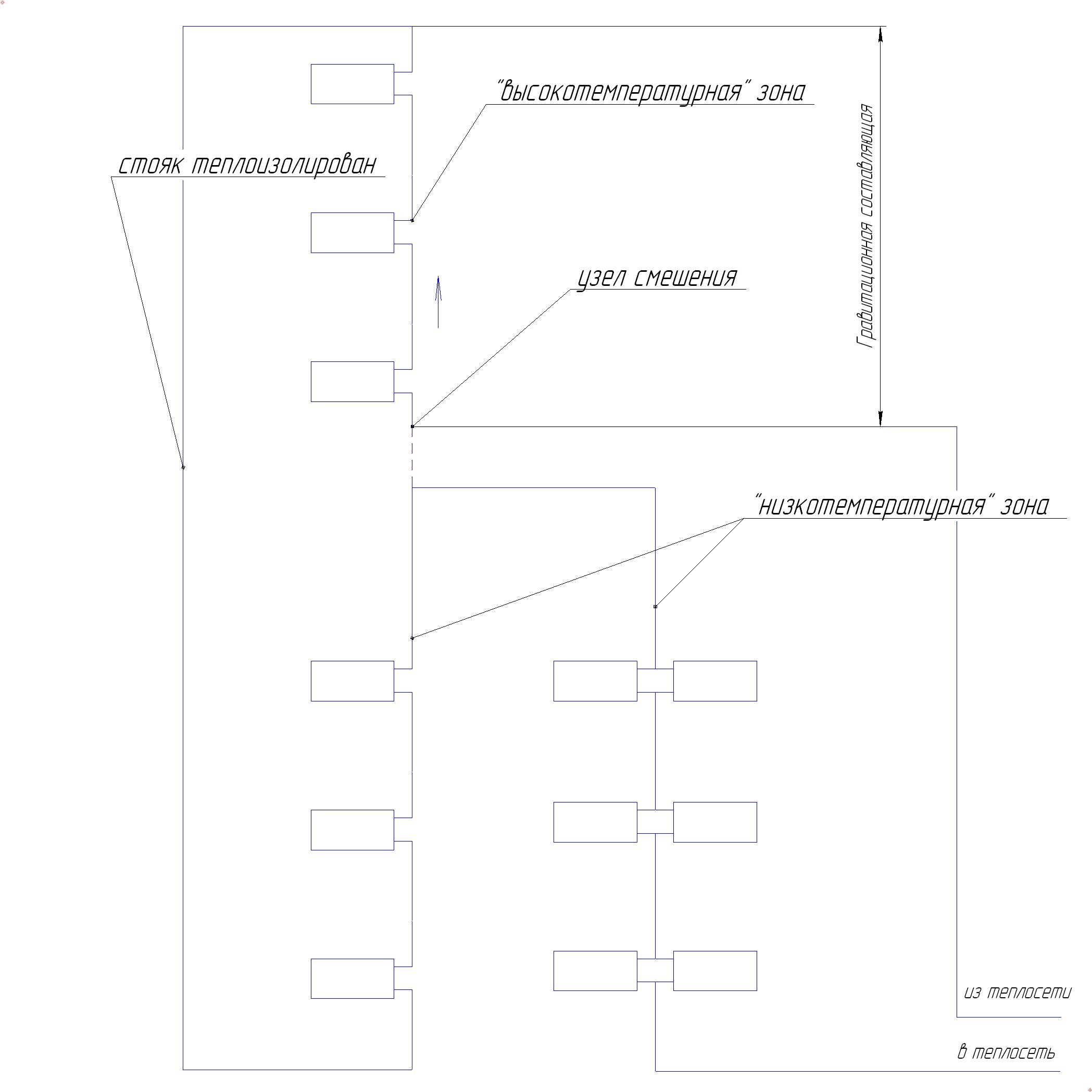

или так:
Нагрузку на первую можно поставить примерно пополам. Тогда и приборы в обеих частях подобрать соответственно, чтоб остывая, охлаждали воду до 70°С

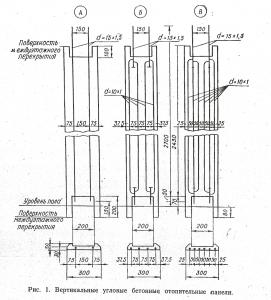

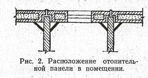

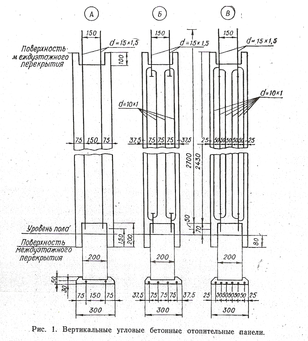

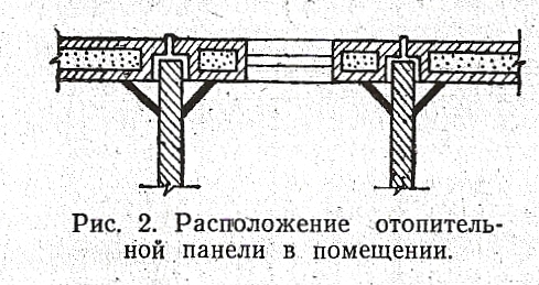

Спасибо. Я предполагал, что она будет кольцевой. Для системы водовоздушного отопления есть фрагмент плана с расположением вертикальных конвекторов.
Продолжение этой системы в зданиях КПД.Там применены бетонные отопительные панельки для установки в местах примыкания перегородок к наружным стенам. В панельках имеются щели вверху и внизу для циркуляции воздуха. Вверху установлены регулируемые решетки. Есть фото комнаты со смонтированной системой, но получились очень черные.плохо видно.

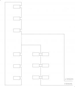

Не получается осознать. Поясните чуть. Может проставите температуры и направление потоков, предполагаемые расчётные расходы и станет яснее? И почему только "однотрубно"? Это имеет особое значение?
сообщение 6.11.2009, 0:20
Сообщение #578
Сообщений: 50432

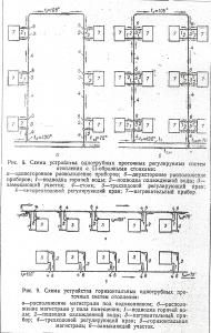

Ну вот не знаю как это можно иначе трактовать.
А температуры расчётом надо. Обращено внимание, что групп две, верхняя, понятно, что работает в другом температурном графике, нежели нижняя, нижняя более металлоёмка (или конвективно-технологична). А "однотрубность" совсем не обязательна, просто проще так, да и количество приборов и их геометрия тоже больше по наитию.
Kult_Ra
сообщение 6.11.2009, 8:39
Сообщение #579
Сообщений: 10258
Регистрация: 8.3.2007
Пользователь №: 6446
Получается можно по разному. Пока есть два варианта схем:
  • Верхняя часть здания "высокотемпературная зона"
  • Обе части в одной температурной зоне.
и нужна какая-то "методика определения размеров зон (соотношения нагрузок) и температур входа/выхода теплоносителя в них".
А возможны, интересно, ли ещё какие-то схемные решения?
Сообщение отредактировал Kult_Ra - 6.11.2009, 8:40

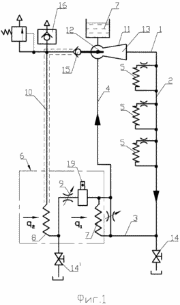

Уважаемые специалисты, давйте попробуем разобраться с этой системой. Объясните принцип ее работы.
сообщение 6.11.2009, 22:50
Сообщение #581
Сообщений: 50432
Первое соображение - неужто пароводяная?
Потом бак вверху - ничего подобного...
Водяная система в эжекторным смешением, в узле q2 подготавливается слегка перегретая вода, q1 - просто нагрев, что-то в конструкции топки вроде вертикальных экранов (q1) и фестона (q2).
Куча причиндалов дополнительных - не знаю что такое... Только если книжонки старые посмотреть...

Это квартирная система.Бывшая гравитационная.Для усиления циркуляции изобретатель ее
приделал паровой регулируемый контур с эжекционным насосом конденсатором.
Изобретение 2006года. Подробности попробую передать в первой половине дня.А Serv
молодец.Самое принципиальное в ней, это расположение змеевика парогенегатора
ниже эжекционного насоса.
Гость_Владимир Борисович_*
сообщение 7.11.2009, 11:36
Сообщение #584
Напор эжекционного насос-конденсатора практически пропорционален высоте обогреваемого здания и в 30 раз больше чем напор в безнасосных системах.Для работы системы принципиальным является расположение парогенератора ниже расположения эжекционного насос-конденсатора, т.е. в нижней части контура циркуляции,например на уровне 2го этажа 3хэтажного здания.
ПАрогенератор-(змеевик) расположен в газовом котле на выходе газохода.После начала парообразования пар вытесняет воздух из паропровода 10 в атмосферу через воздушный клапан 16 и при повышении давления в нем закрывает клапан 16. Далее пар поступает в сопло 12 и начинает процесс циркуляции теплоносителя с конденсацией пара в циркуляционной воде. Давление пара определяется столбом жидкости от уровня воды в расширительном баке 7 до верхнего трубопровода 1.Это свойство обеспечивает насосное действие эжекционного насоса- конденсатора

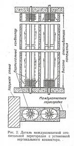

На фото показан радиатор фирмы "Buderus" 1927год,аналогичные радиаторы выпускала фирма братьев Кертинг и некоторое количество их попало в нашу страну.Попробуйте ответить для какой надобности рдиатор имел дверцу?
Прикрепленные изображения
и что они поставляют сегодня (Logatrend VK-Profil; Logatrend K-Profil):
http://www.buderus.ru/images/2009040715324...l.jpg.89240.jpg
для какой надобности радиатор имел дверцу? - как "зайцу стоп-сигнал!"
Может с открытой (больше/меньше) дверцей увеличивался "теплосъём" за счет выхода воздуха через эту штучку, а вход под радиатором ?
Сообщение отредактировал Kult_Ra - 8.11.2009, 19:33

Странно все-таки через комп. общаться,никак не привыкну.Обычно студентам лекции читал всегда в диалоге.Конечно здесь не студенты,но обсуждения бывает маловато. Ну да ладно.
А радиатор этот устроен все-таки по немецки, только они умеют так извлекать пользу из самых разных вещей.Так и здесь.
В этом приборе устроена своеобразная духовка для разогрева пищи и напитков.Вот такой радиатор. А сейчас еще одно фото из древности.Система подпольного отопления жилого дома по Древнеримской технологии.

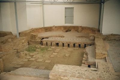

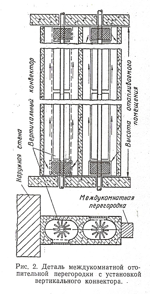

"Система подпольного отопления жилого дома по Древнеримской технологии" Ой ли? Так уж исключительно "чудо римское, заморское"?
Даже мне в детстве приходилось частенько бывать зимой на "лежанке".
В каждом сельском доме обязательно была и "русская печь" и "вертикальные обогреватели дымом" как минимум "на 7 вертикальных ходов" и " лежанка на три горизонтальных хода. И было всё сделано руками безграмотных, затюканных селян, не имевших понятия о "Древнеримской технологии"" .

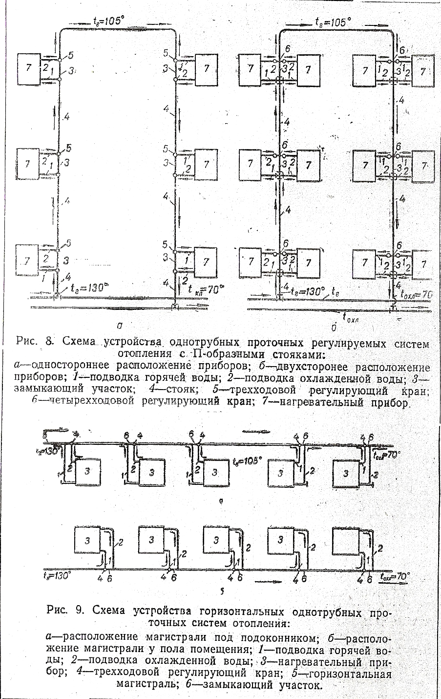

Безусловно системаримская проста до невозможности. Топка и система газоходов, даже поддувала не было.Полагаю все-таки,что ее итальянцы к нам привезли когда Кремль строили,тогда ее там и построили. Только газоходы в стенах были, ну и подсос холодного воздуха был.Потом очевидно русские смекалистые мужики ее и прспособили. 15 век.

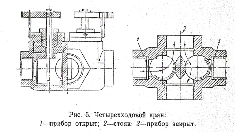

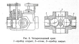

А теперь как обещал.Система с 4ходовыми.Полагал,что это только научная разработка.Оказывается нет.Такие системы были смонтированы на Украине, в Киеве,Днепропетровске.Тогда только зарождались системы с односторонним подключением приборов.1959-1960год.
сообщение 10.11.2009, 10:30
Сообщение #594
Сам кран 4х ходовой забыл показать.

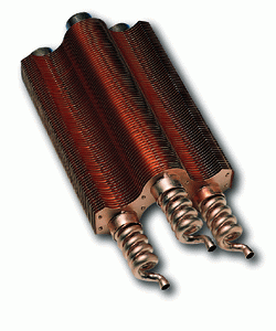

Сегодня какой-то доброжелатель прислал это фото. Что-то очень современное, но я не знаю ,что точно. Хотя предположения есть.
Кто-нибудь, кто знает подскажите.

Похоже нашел, что это за аппарат. Коаксиальный теплообменник для систем отопления и ГВС. Работает от подогрева дымовыми газами. Вода в контуре ГВС нагревается водой циркулирующей в системе отопления. Таким образом в змеевике исключается достижение высоких температур.Фирма обещает высочайшуу эффективность теплообмена.
Фирма Ferroli SpA.
