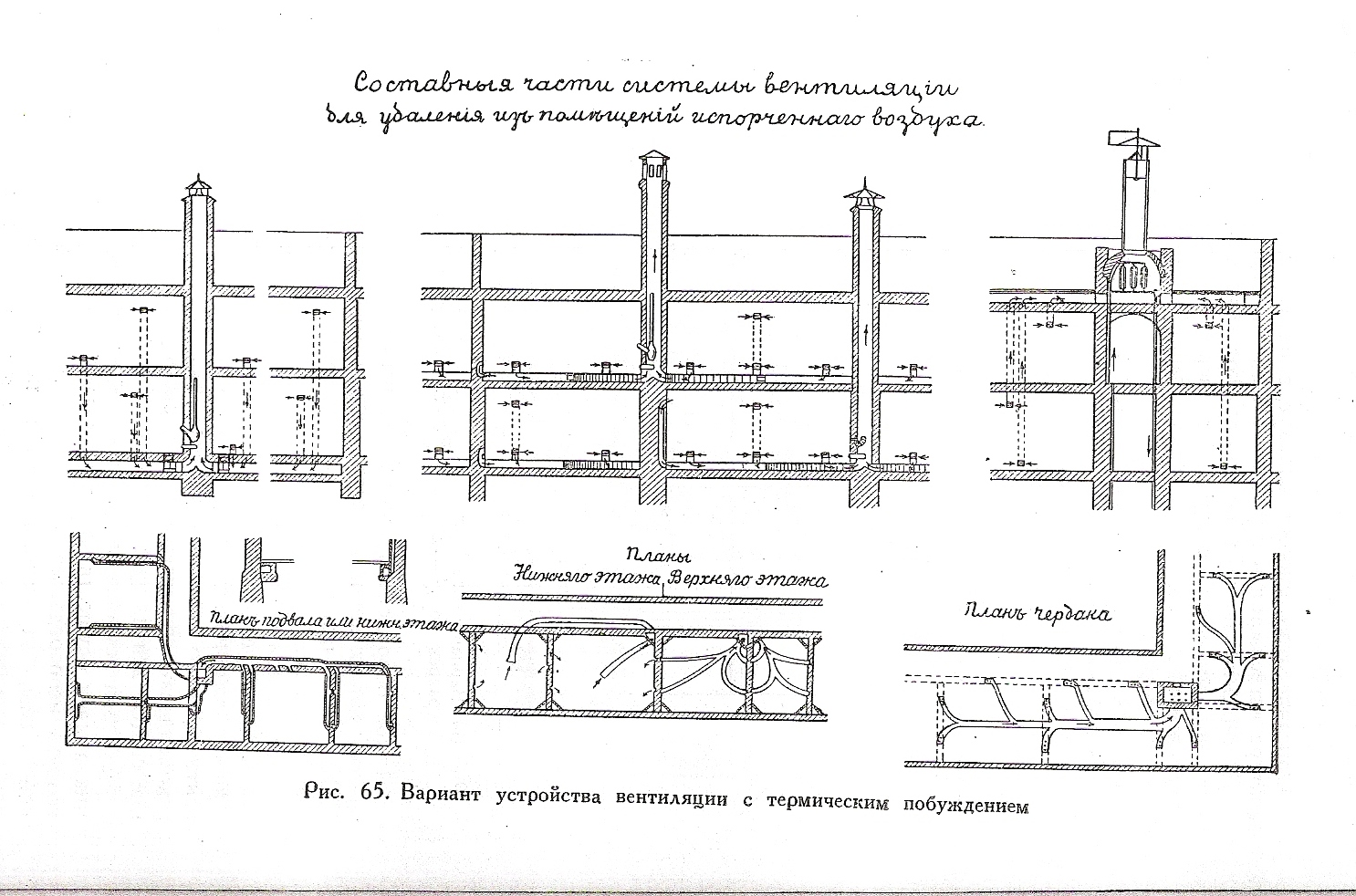

Представляю систему вентиляции жилого дома с термическим побуждением. Приблизительно 1870год

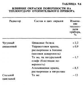

Для сравнения о влиянии окраски - данные из Справочника проектировщика ("Староверова").

Дина! Цитрую строго по книге.Б.М.Аше "Отопление и вентиляция" часть 1 "Отопление" 1934год.

Я понимаю. Но Вы же свою книгу пишете, вот и дополнительный материал для неё. Вопросы-то возникнут - почему у Аше всё в минусе, а у Староврова - увеличение теплоотдачи.
Надо же писать как-то и от себя. Типа:
"Занималась кровавая заря сталинизма. Шел 1934 год. Дверь в ярко освещенном магазине хлопнула и из нее показался гражданин. Именно гражданин, а не товарищ, и даже вернее всего - господин. Он умственного труда господин, с культурной остроконечной бородкой и усами седыми, пушистыми и лихими, как у французских рыцарей. Это был профессор Аше. В одной руке у него был радиатор, окрашенный терракотовой эмалью, а в другой - отрезок трубы разных диаметров. В кармане профессор прятал повязку для глаз студентов....." И т.д. Чтоб не оторваться было.
А разница между данными Аше и современными наверное из-за того, что Аше сравнивал с неокрашенным чугуном, а потомки - с загрунтованным радиатором - им "голый" чугун просто негде было взять. А ему негде было взять загрунтованный. Я так думаю.

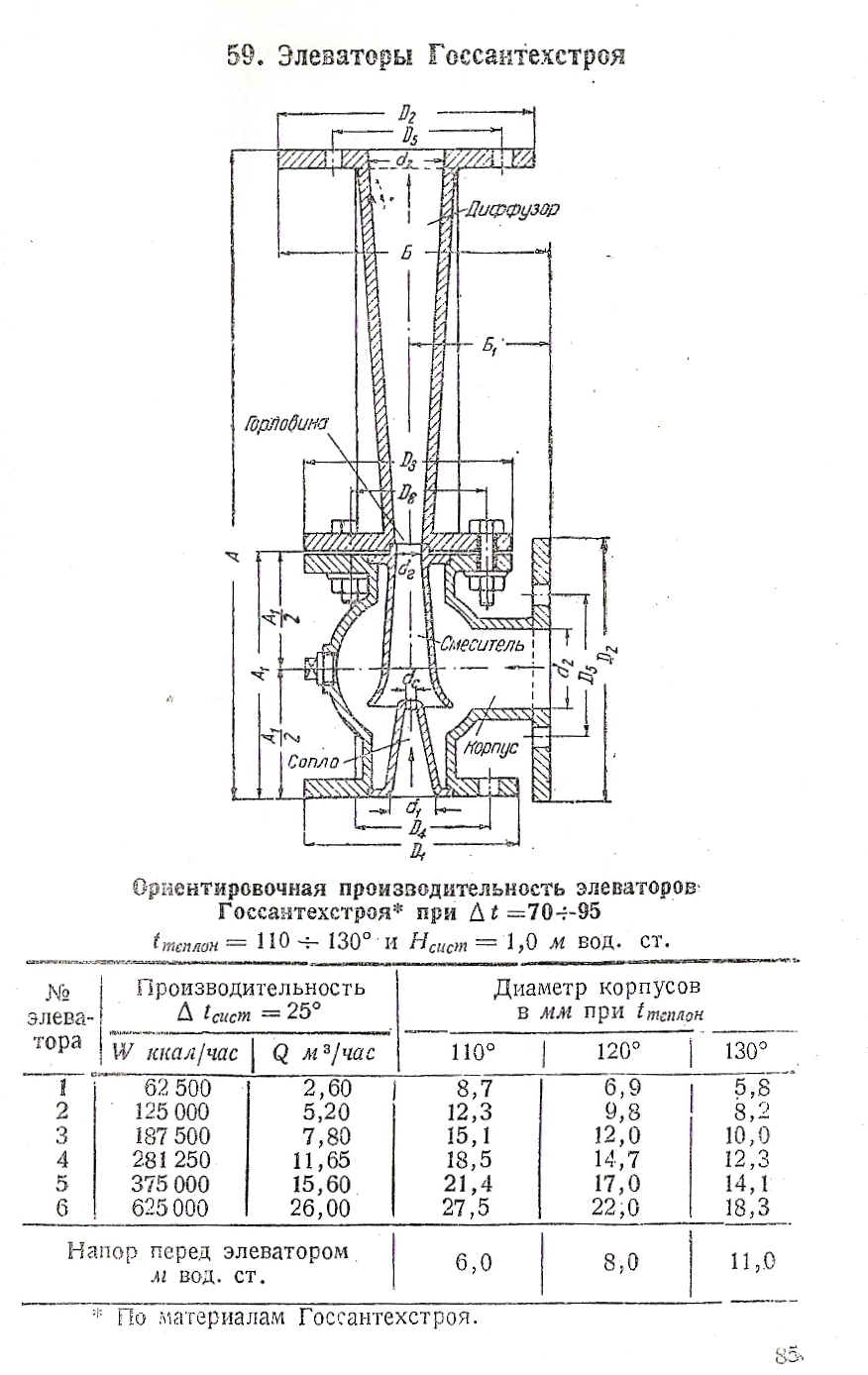

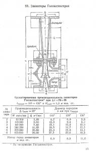

Для влюбленных в элеваторы! Сегодня представляю элеватор примерно 1930-1932года выпуска, в нем не понял одного, зачем на смесительной камере установлена заглушка.

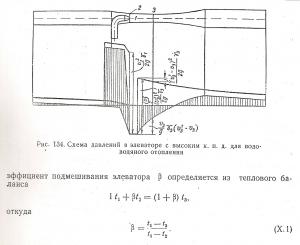

И еще нашел схему давлений в элеваторе с высоким к.п.д.- это уже 1946год.
сообщение 28.8.2009, 18:32
Сообщение #77
Сообщений: 33569
Конструкция самой камеры этой.Воздух удалять видимо, поскольку вода из обратки подтянется к камере, а выше горловины воздух будет мешать работе, процессу смешивания.В современных(за последние 20-30 лет) элеваторах камера другая и воздух там сам просто в сопло затянется, а здесь горловина вон как торчит.
ИМХО, версия.
Браво, исключительная просьба, Владимир Борисович: первые пару сотен книг с личным автографом!
Думаю, что заглушка связана с технологией металла того времени, тогда еще не было и в помине сварки под флюсом, да и элеватор чугунина скорее всего, технология, короче, проще заглушку ввинтить.
А схема (эпюра) давлений это вообще редкость, и даже коэффициент смешения бетой обозначен! Тогда люди любили эпюры, не было визуальных средств других.

Например, про элеватор упомянуть заводскую конструкцию и появление регулируемых сопел. Вспомнить редкие решения, не описанные в учебниках - системы с редукционными вставками, со ступенчатой регенерацией тепла, с опрокинутой циркуляцией, двухконтурные. Те же бифилярные. Упомянуть про переход от паровых к водяным. Почему КДР ничего не регулировали и сколько денег на их производство улетало на ветер.

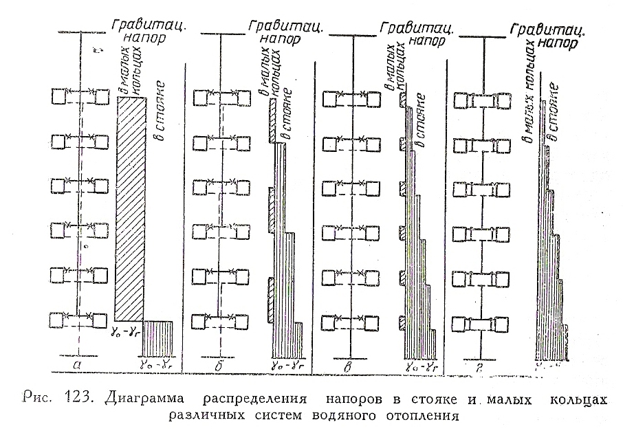

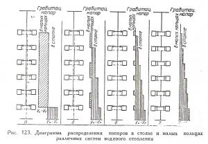

Мне очень нравятся диаграммы прошлых лет, на них более доходчиво обьясняются различные процессы, чем выраженные просто голыми формулами.Представляю диаграмму рапределения напоров в стояках и малых кольцах. 1946год.

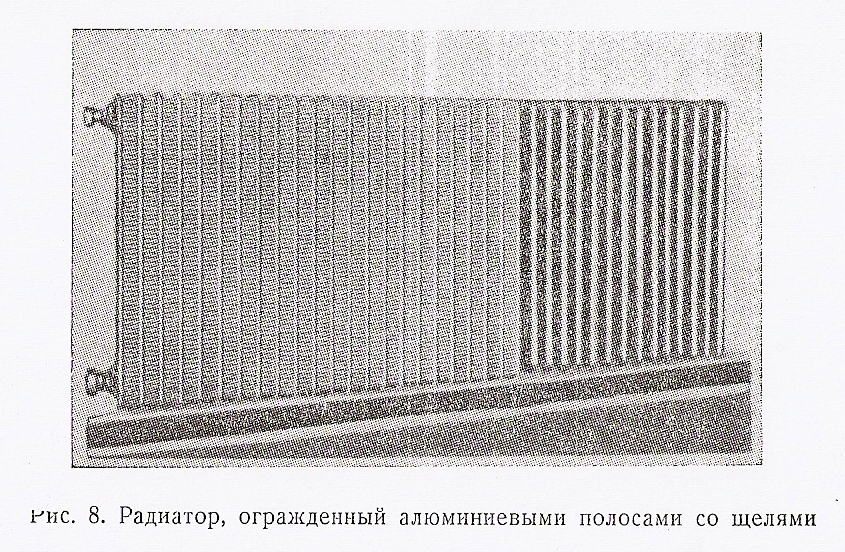

Удивительный радиатор! Ограждения радиаторов приводят к снижению т\отдачи до 15-20%. Приходится увеличивать кол-во секций. В ФРГ применяется новое ограждение которое наоборот увеличивает т\отдачу прибора. Оно изготовлено из аллюминевой полосы которая уложена между секциями по высоте.Благодаря большой т\проводности его они хорошо прогреваются.В полосках сделаны щелевые отверстия, которые значительно увеличивают конвекцию.Испытания показали,что т\отдача прибора увеличивается на 50%.На фото показана обычная длина прибора и левая его часть,которая заменяет полный прибор.1953год.
