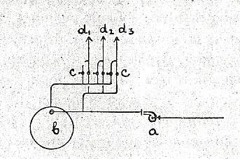

Получается, что вентилями "с" менять по желанию температуру входа в группу (стояк) d1 или d2 или ...? Время ожидания реакции и вновь вентили "с" покрутить.
пс.
С подобным вентилем "с" в советское время делал "тёплый пол" в детсадике [крутит воспитательница].

Культ Ра, а него термометры на магистралаях были, забыл сказать.И вообще лучше своими глазами классика почитать, чем через пересказ.Правда тема немного другая, но слог какой, класик одним словом.

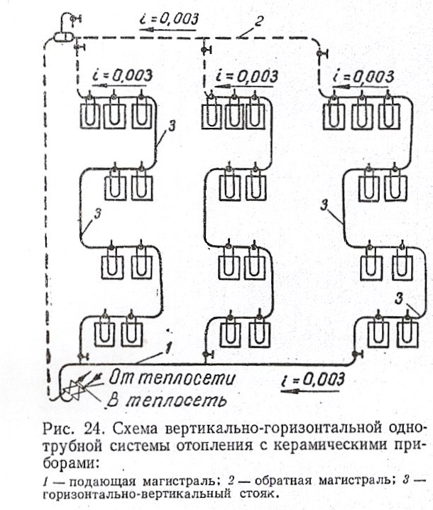

Эта Вами показанная страничка как раз говорит об "остаточной гравитационной циркуляции и об эффекте возможной "двухпоточности" в трубе".
А [Павлоского] отдельные (по фасадные ветви) с ручным регулированием "по градуснику" возле вентиля "с" схожи по идее со схемами Туркина и др с различными "попытками" автоматизировать "без элеваторное смешение" и "экономисно" реагировать частям здания на изменение внешних факторв.
"Идея витает в воздухе, но материализоваться массово всё ещё не могёт".

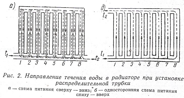

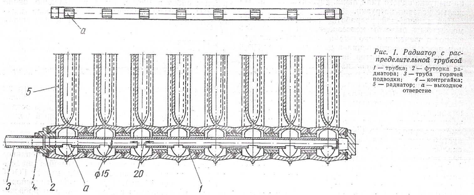

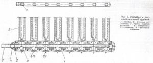

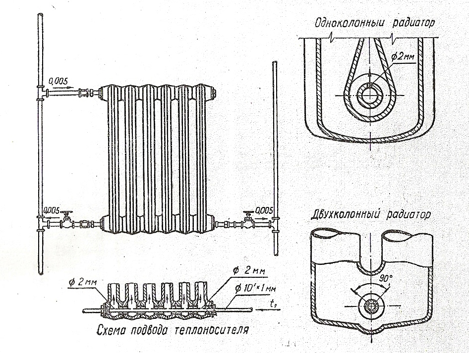

Друзья, давайте вместе подумаем, как это работает?
Гость_Владимир Борисович_*
сообщение 19.11.2009, 21:46
Сообщение #636
Я тоже что-то плохо сображаю. Понимаю,что с перегретой водой,работает через коллектор.Сказано ,что возможно по схеме сверху-вниз или снизу-вверх.Больше информации нет. НИИ Сантехники 1962год.
Кстати,что теперь НИИ Сантехники.Акционерное общество,работает по заказам,150человек, один доктор наук,восемь кандидатов. При неоходимости привлекает специалистов.Все исследования очень платные,в основном с государственной казны живут.,наверное неплохо.Полагаю,что до нас им дела нет,каждый теперь сам за себя.

Идея очень оригинальная.
Исходили мысли, вероятно, из ситуации вроде ".. на выдумки хитра" - как надёжно/быстро регулировать теплосъём в диапазоне примерно от 10% до 100% вручную. Вполне возможно - есть два вентиля, можно "организовать" подмешивание.
Недостаток - только "качественный теплоноситель", регулярная профилактика/обслуживание, смена коллекторов при сужении отверстий (накипь).

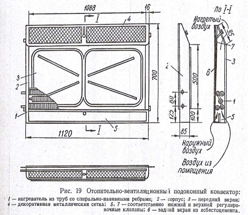

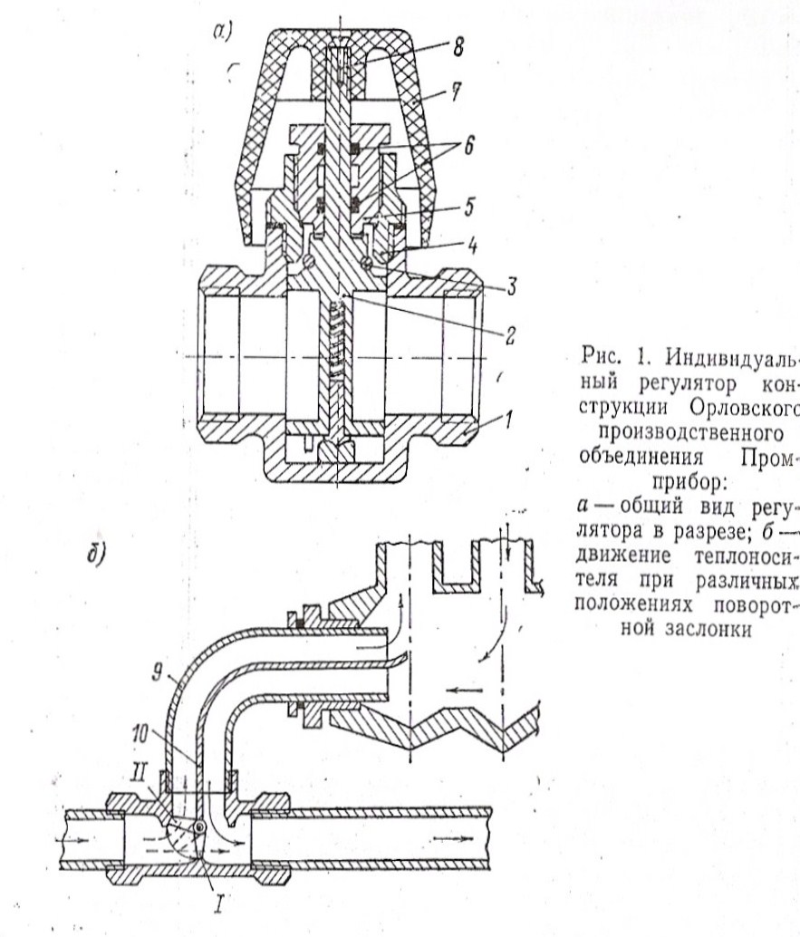

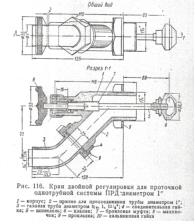

Сегодня хочу показать некоторые непоказанные ранее регулировочные устройства.А вчера обнаружил элеватор с двумя соплами,возможно завтра покажу это устройство.

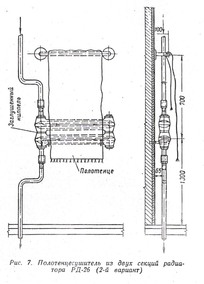

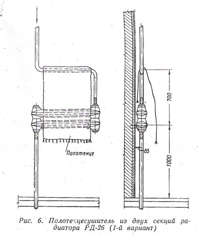

Профессия наша серьезная,но и в ней бывают смешные моменты. Давайте улыбнемся или посмеёмся над этим творением. Я бы в кабинете повесил такую фотографию, но кабинета теперь нет. А может комментарии какие будут?
Kult_Ra
сообщение 20.11.2009, 19:47
Сообщение #641
Сообщений: 10258
Регистрация: 8.3.2007
Пользователь №: 6446
Коммент краток, но с улыбкой: Изделие из серии ".. на выдумки хитра"
Настоящный как бы "установочный чертёж" для инженерного оборудования жилого здания (или отеля из пяти звёзд).
пс. Жаль чуток, что чугунные изделия заметно вытеснятся в "прошлое". Видел случай - горячая вода для бытовых нужд подогревалась в баке чугунным радиатором от системы отопления "домика в деревне". Посуду мыть было рукам не холодно.
В СССР производство чугунных радиаторов было поставлено на широкую ногу. Десятками, да что там — сотнями тысяч штук с конвейеров сходили ЛОР 150, «Польза» №3 и №6, М-150, М-132, «Минск»110, РКШ, «Нерис», М-140, НМ-150, Н-150, Р-90, РД-26, В-85−А, М-1000, М-90, М-140−АО, М-140−108, М-90−108. Увы и ах, в настоящее время все они благополучно сняты с производства. Из «старой гвардии» современная чугунолитейная промышленность на всем постсоветском пространстве выпускает сегодня только хорошие, но набившие оскомину своим внешним видом радиаторы МС-140, разработанные в далеких 80−х годах прошлого века НИИ сантехники
Сообщение отредактировал Kult_Ra - 20.11.2009, 19:58

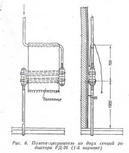

Вот еще вариант оригинального применения чугунных радиаторов:)
полный рецепт лежит здесь http://www.master-sam.ru/Martynov.htm
А такое я видел (в исполнении!), правда я тогда не был теплоэнергетиком, дитё был тогда ещё, потому не удивился, но сильно полезной воспринял идею. Интересно, тот полотенщик ещё на месте?..
Сообщение отредактировал HeatServ - 20.11.2009, 22:23
Думал вчера, думал сегодня до бани, думал в бане, думал после бани. Не придумал ничего. Если пользоваться рисунком, то законы товарища Кирхгофа не дозволяют понять.
А трубки внутри радиатора навеное медь как минимум - 1 мм. толщины это дерзко.

"как это работает"
- по разному - это вне сомнения. Уникально [и хитро и умно] продумал "жизнь системы" Автор. В одном узле скрыты "варианты", но "малодоступны" они для рядового пользователя - "жильца". Будут "напрягать" избыточные возможности.
Максимальный эффект "извлечёт", конечно, только сам Автор. Манипулируя сочетанием комбинаций из "2 вентиля и степени их открытия" реально получить то "двухтрубно", то "одно", то "подмешивание", то какой-то "барботаж" вроде, но горячей водой.
Понять "цимус" этой вставленной трубки не достает у меня "серого вещества". Вот и жду терпеливо, когда "расскажут".
...а фото. - значит ли это, что такая система реально где-то "фунциклирует"? Разыскать место "самолично постил здесь на форуме" не получилось.

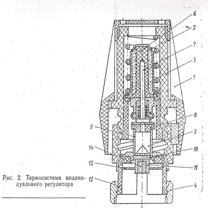

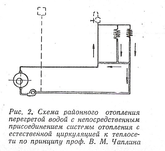

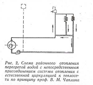

Стремление использовать перегретую воду не оставляло изобретателей. В 1966году за дело взялись прибалты. Они считали,что у Фомичева не присходит полного перемешивания и вода используется не полностью.Они предложили несколько иной способ.Вместо 2мм отверстий они сделали в коллекторе отверстия 10\20мм и повернули его не вверх,а вниз.У Фомичева
т\отдача была 690ккал\м2час,они получили 755, при той же t=130. Температура на поверхности прибора была 95.При нижней схеме питания эфект был макс. Проблема была в подводе перегретой воды,никто не знал как это сделать.Пробовали изолировать, делать кожухоэкраны и т. д.Я очень коротко, здесь целые статьи на эту тему.Битва была.

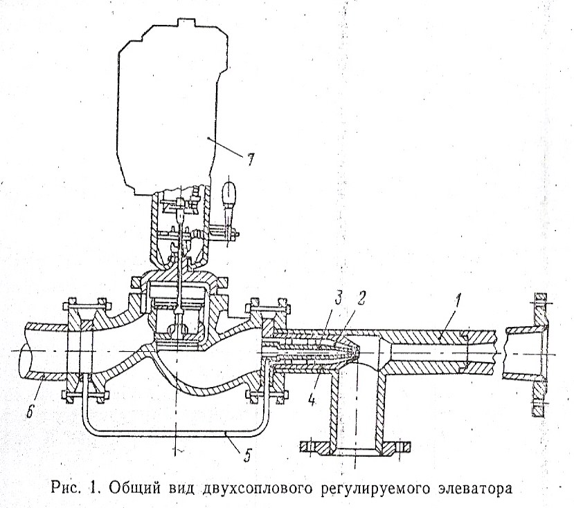

Обещал сегодня показать двухсопловый элеватор.Тема на 5 страниц. Если коротко, то так.Принципиально новый аппарат в отечественной и зарубежной практике.Состоит из базового элеватора 1 и сборного соплового устройства 2 , которое содержит два расположенных одно в другом сопла.Внутреннее(базовое)сопло 3 смонтировано соосно наружному
(регулируемому)соплу 4 и подключено с помощью трубопровода байпаса 5 к прямому трубопроводу т\сети 6. Наружное (регулируемое)сопло связано с прямым трубопроводом линией на которой расположен регулируемый орган 7. Использование внутреннего сопла обеспечило стабильную работу при
условиях изменящегося перепада давления в т\сети.Внутреннее сопло включено постоянно.Эксплутационной особенностью двухсопловых элеваторов является то,что они работают в режиме истечения переменного потока сетевой воды изменяемого посредством регулир. органа. И еще 4листа с таблицами и графиками. Испытано в Таллине и Питере на конкретных обьектах.

Про этот двухсопловый элеватор возможно надо отдельную тему замутить - пусть "страна знает своих героев".

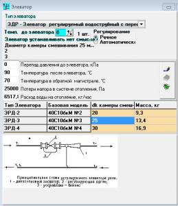

вот что попалось "двухсопловой":
Для устранения данного неудобства необходимо заменить существующий элеватор на элеватор с регулируемым соплом или двухсопловой элеватор.
И такая картинка
Сообщение отредактировал Kult_Ra - 21.11.2009, 18:33

Авторское свидетельство на двухсопловый элеватор номер 606036,авторы
Т.А.Кыйв, В.Г.Драчнев 197год.Главное предназначение устранить явление
перетопа,поэтому при работе одного сопла он работает на 30%,а остальные 70% регулируются клапоном.При сравнении с западногерманским регулируемым фирмы "Бельц- автоматик" напоры и коэфициенты инжекции одинаковы.

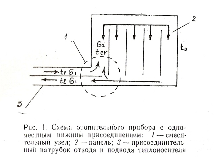

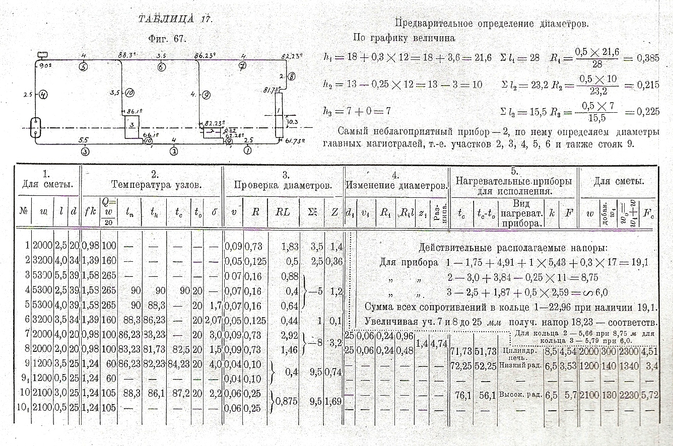

Сегодня хочу окончательно уточнить тему одноместного присоединения радиатора.Она уже была, но сегодня некоторые уточнения.Применение рассекающей пластины для усиления двухфазности.Методы регулирования потоков.Многое видно из рисунков,но кое-что уточню.На это дело выдано авторское,авторы Чистович,Шкаликов,Шутов 1977год.Во вторых рекомендовано применение теплоносителя 105-115.Но главное отработаны два вида регуляторов: ручной и термостатический.Регулирование путем изменения величины потока,изменяя положение заслонки.
Указаны гидр. сопротивления узла регулирования.

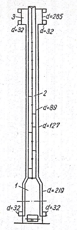

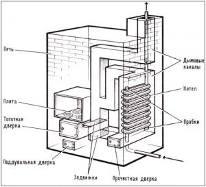

Любопытный котелок, не правда ли.Все в одном флаконе,топка,гл.
стояк,расширитель.Называется КГС (квартирный,газовый,стояковый).Простота устройства, существует 5 типоразмеров по диаметру жаровой трубы от 60мм до 127мм.
На последних двух номерах расширитель отдельно. КПД -90%.
Автор канд. техн. наукА.Н.Смагин. Внутри жаровой трубы навитая стальная полоса для увеличения длины газов и для увеличения т\передачи.Год рождения 1974. Народ творил чудеса в отсутствии фирм.

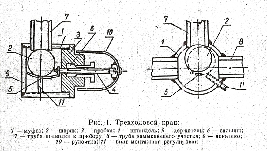

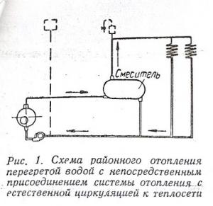

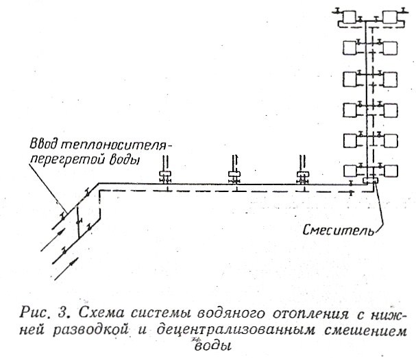

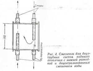

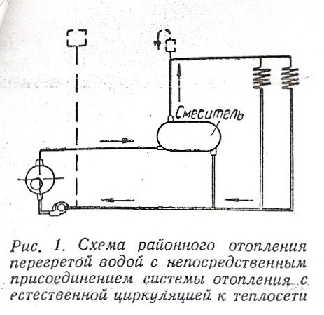

Смесительные устройства в системах отопления известны давно.Одно из них показано на рис.1.Если при такой схеме теплосеть будет работать по режиму качественно-количественного регулирования, то теоретически мы
получим идеальную систему с малым расходом эл. энергии, с температурами т\носителя мало зависящими от температуры наружного воздуха. В насосной схеме 2 предложенной В.М.Чаплиным применено смешение с помощью тройника, которое широко применялось.Считалось, что такой тройник является местом нагрева воды и может быть уподоблен котлу в системах с естественной циркул. И.Н.Куранов предложил схему двухтрубной системы с децентрализованным смешением
на рис. 3 в которой вместо тройника принят смеситель из отрезка трубы диам.125мм. Рис. 4. При такой схеме исключается эл. узел и резко уменьшены диаметры магистралей.Кроме того на вводе достаточно иметь
избыточное давление 1-2м.Также по такой схеме можно подключать здания малого обьема к т\сетям. Во всех случаях на смесителе устанавливаются вентили АКХ. Каждая пара стояков по сути является маленькой системой отопления и в них могут быть установлены свои расчетные параметры.
Что-то спутал.

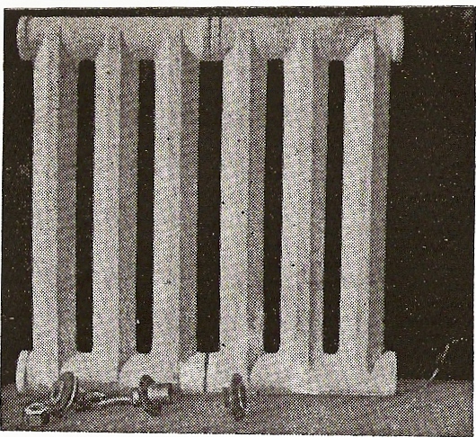

Без коментариев. Фарфоровый радиатор 1958 год.
