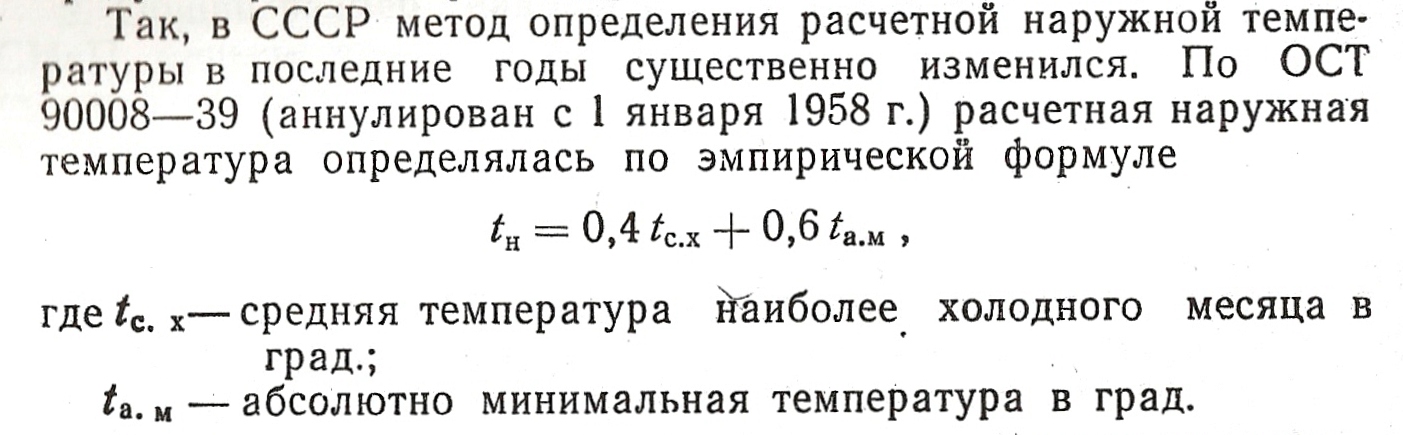

Продолжаем тему. Сегодня раскажу как до 1958 года производились расчеты теплопотерь в нашей стране. Известная формула расчета теплопотерь применяется во всех странах. Но значение t нар. и tвн. в разных странах выглядит по разному. Впрочем,что расказывать.Лучше посмотрите на это.

Да,как следует из формулы до 1958-ого в СССР не доверяли ни теории глобального похолодания, ни потепления, но ожидали худшего. Совершенно правильный подход. blink.gif
PS. Я от жизни оторвался, а в каком году обновлялся последний раз климатологический СНИП? Было бы интересно узнать кто сейчас этим занимается и можно ли верить тем цифрам (если они есть)?
Помнится как-то на лекции А.Н.Сканави упомянул что обновление климатологических справочников накрылось медным тазом в 1914 году и климатологический СНИП 1975? года с последующими переизданиями основан на тех последних данных.

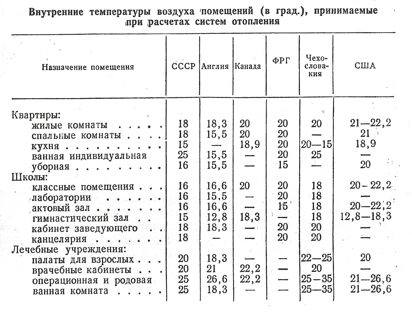

Был вопрос почему tвн различно. Посмотрите на таблицу и будет понятно. Но например в Канаде проектировщик сам решает какую
tнар. ему принять. Обычно она принимается по 2 1\2% ному базису
и определяется как средняя t нар. воздуха из мин. температур наблюдаемых в 21\2 %ных случаях от общего кол-ва часов в январе.Как видим в Канаде принимается статический метод не связаный с теплоустойчивостью ограждений зданий. Проектировщик в Канаде сам может выбрать расчетную tнар. как
21\2%,11\2% и 1%ный базис.Кроме того для зданий расположенных в низине проектировщик может принимать расчет
tнар.на 3гр. ниже. Климатология в СССР была принята в 1931году.
А расчетные tвн. у нас ниже чем в ФРГ,Канаде на 2-4гр.

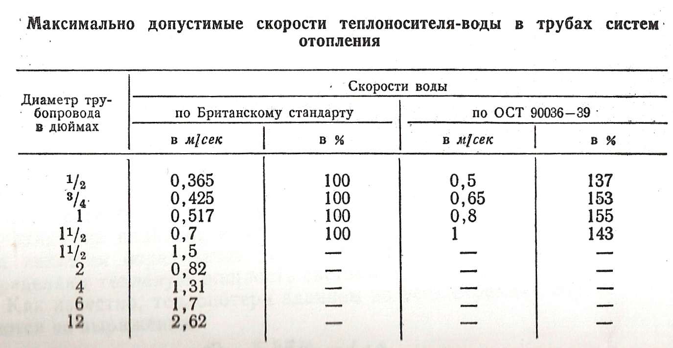

Еще немного любопытной информации на эту тему. Например Британский стандарт на перепад температур в системах отопления радиаторных 17,8 гр,конвекторных 13,3 гр.При этом Tпод.= 82,5гр.
Посмотрите на таблицу допустимых скоростей.
Из нее можно сделать вывод,что если взять две одинаковые системы и расчитать их по Британскому стандарту и по нашему СНиП, то диаметры
труб в системе по Британскому стандарту будут в 1,5раза больше, чем по
нашему СНиП.
Все о чем я сказал относилось к 1956году.

А еще любопытная особенность Британских систем отопления - приборы располагаются не у наружной стены (под окнами) как у нас, а на историческом месте камина, т.е. у внутренних стен:)

"Еще немного любопытной информации на эту тему. .....
Из нее можно сделать вывод,что если взять две одинаковые системы и рассчитать их по Британскому стандарту и по нашему СНиП, то диаметры труб в системе по Британскому стандарту будут в 1,5раза больше, чем по нашему СНиП"
Да, но и перепад температур "помещение/улица" не сравним в нашей более "северной части страны". Так что, расход/затрата труб стальных"в нашей стране огромный" нам в 1,5раза больше "не по карману". Вот и скорости повыше есть как "экономия металла". Может такое быть?
Да еще "дизайн пролетарский - толстые трубы прятать бы надо было", а в квартирах и так тесновато ж было.

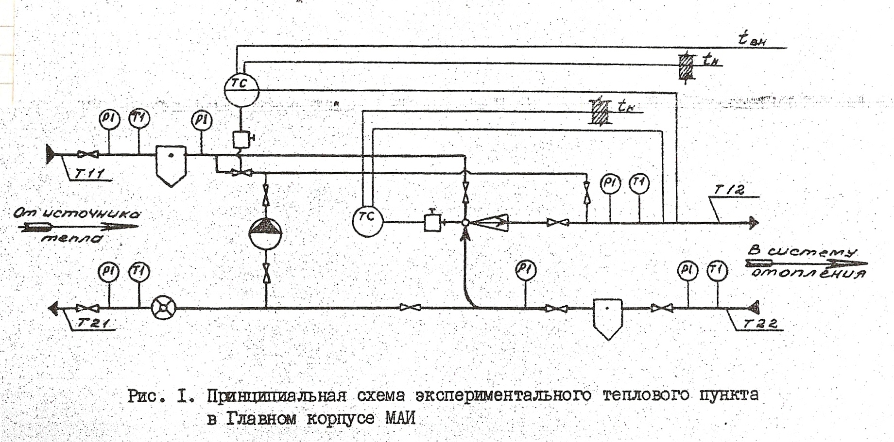

Кто объяснит,в чем эксперимент был. Проведен не так давно в 1978году.

Вроде как "основное" - в сильные холода автоматически добавлять первичного, минуя элеватор и насос "на случай" пикового снижения давления в теплосети ?
Сообщение отредактировал Kult_Ra - 5.12.2009, 16:45
Гость_alsem_*
сообщение 6.12.2009, 0:44
Сообщение #677
Или перепадо-независимый, погодо-зависимый регулятор mellow.gif .

То, что погодозависимо это ясно, а вот нафига 2 датчика температуры tн?

Приветствую. Так один к насосному контуру, второй к элеваторному узлу.

На мой взгляд здесь количественное регулирование присутствует и выполнено довольно оригинально и необычно. Отчего же в серию не пошло. Через полчасика покажу еще пару необычных узлов,отсканировать надо.

Элеватор с электронным регулятором, насос - потянуло много денег бы, если в "серию". Пожадничал какой-то чиновник Госстроя или выше.

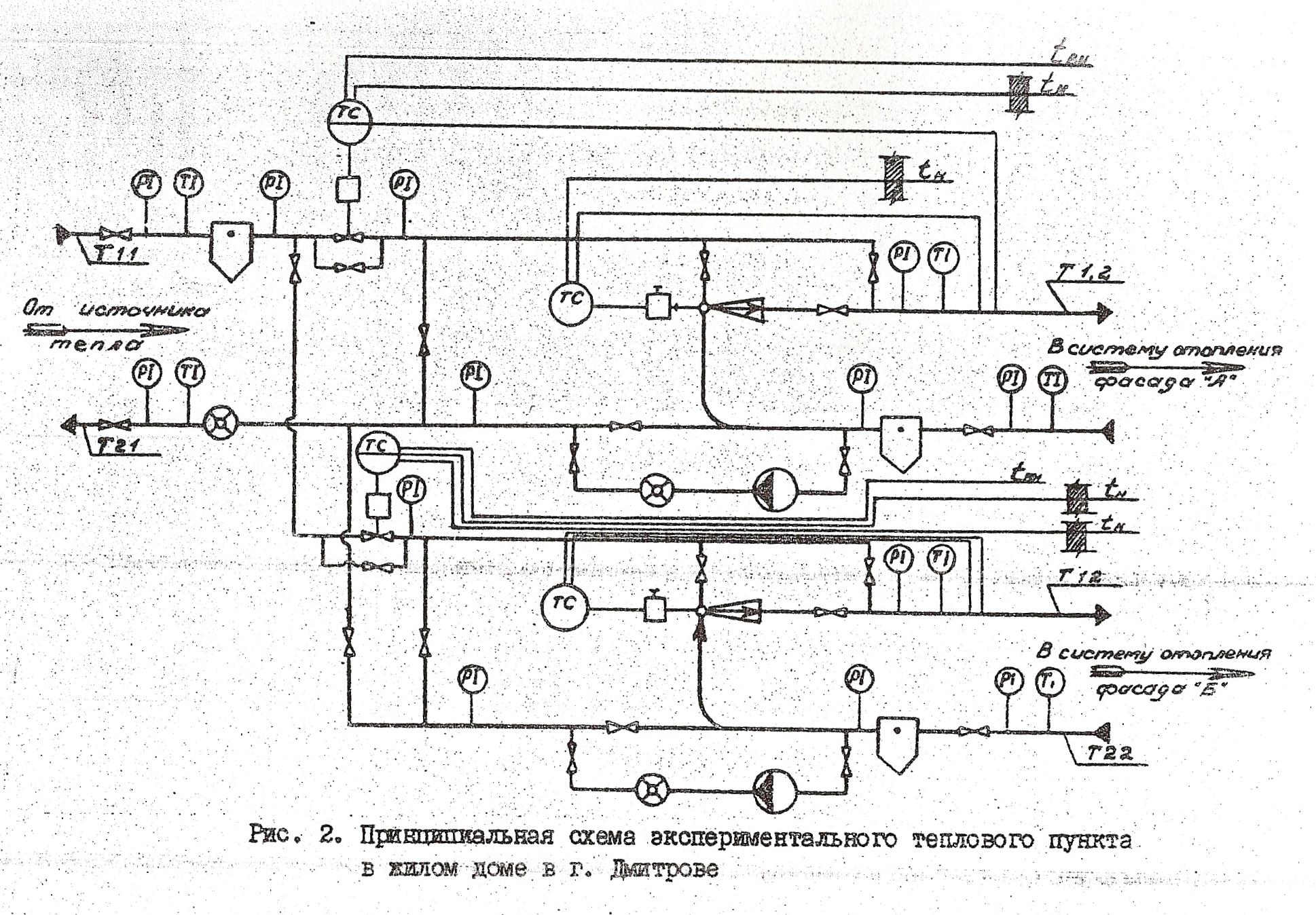

Уже принесли. Элеваторы похоже регулируемые.К сожалению подробностей по этому пока нет,только схемы.
Посмотрите вот эти узлы. Здесь то насосы что делают?

Такие системы и комбинации появились в определённое время как результаты диссертаций - требование практического опыта. Тема: как из г... сделать конфетку..... ну или хотя бы завернуть так же в блестючую бумажку.
И потому они и не пошли, потому что результат не вышел за обычные параметры, а стоимость выросла, надёжность уменьшилась.....
В своё время, ещё молодым специалистом, внедрял подобные новинки под давлением "учённых" кругов для...... уже говорил для чего......

Чуть схожа идея [один автор и тот же?] с предыдущей. На каждый фасад свой элеватор - может быть и здание большое и один не тянул или задумка сразу пофасадно. Насос, возможно, чтоб по нужде смело увеличивать перепад в СО
Вы не очень правы, jota.
надёжность уменьшилась..... неготовы службы эксплуатации и "хреновенькое какчество изделий?". А так, всё хорошо, прекрасная ..
ещё молодым специалистом - теперь всмотритесь с высоты прожитых и не привлекая "европейские замашки/заморочки"

На второй схеме реализовано пофасадное регулирование. А насосы для того, чтобы сохранить устойчивость в каждом из фасадов.
Мой знакомый, в последствии аспирант, проектировал для родного универа такую, пока сидели фасады на общей обратке - ничего не могли сделать. Потом поставили насосы раздельные, немного помогло вроде. Но это конечно изначально некорректно, надо при пофасадке контуры вообще развязывать.
