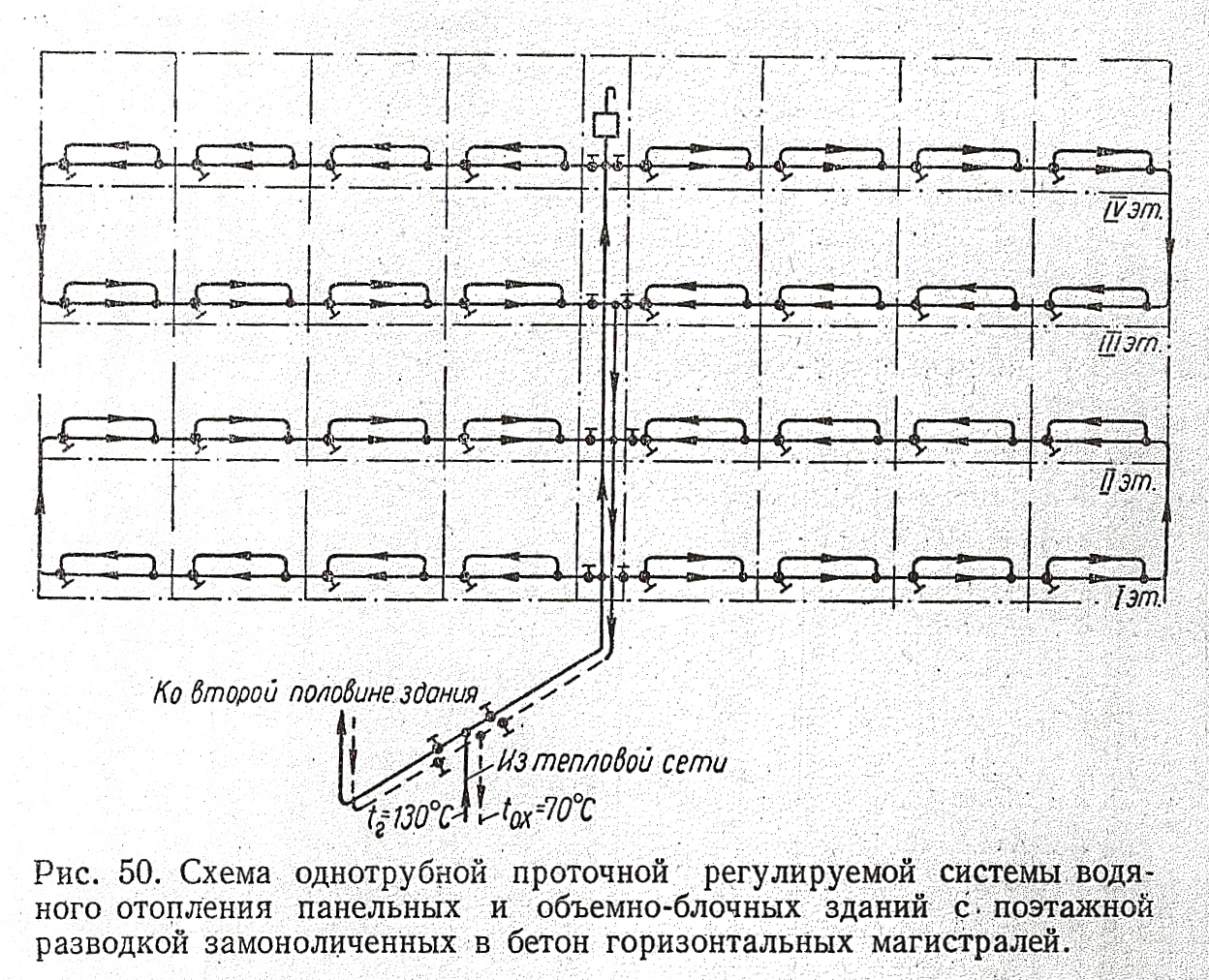

Исследуя системы отопления 70х годов наткнулся на эту. Возникли подозрения в работоспособности такой схемы, главным образом потому,что змеевики лежат горизонтально и тепловой напор будет минимальным.Но сильно смутила фамилия изобретателя известная в кругах отопленцев. Фамилия его Щекин. Возможно я ошибаюсь и эта система великолепно работает.

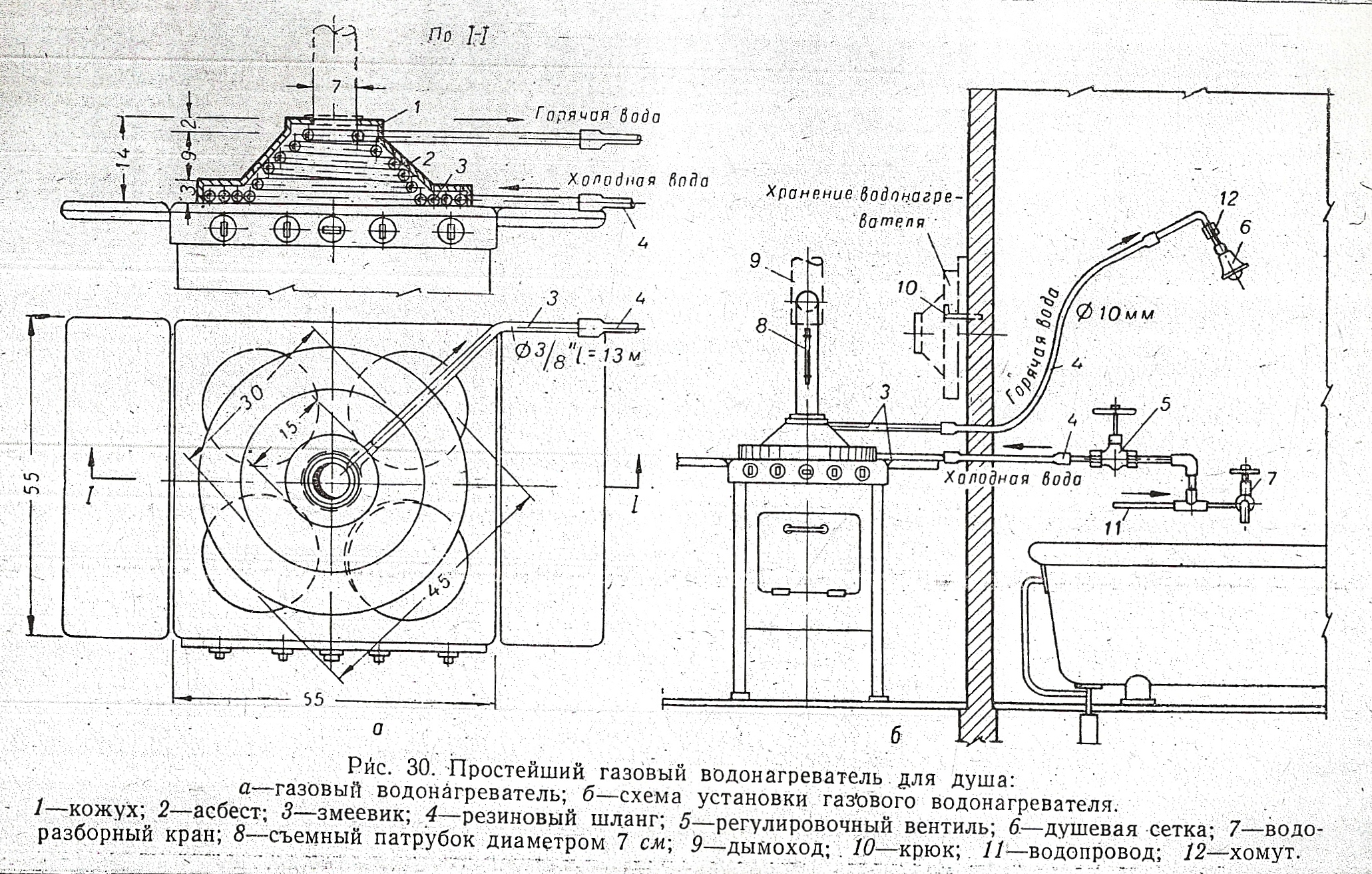

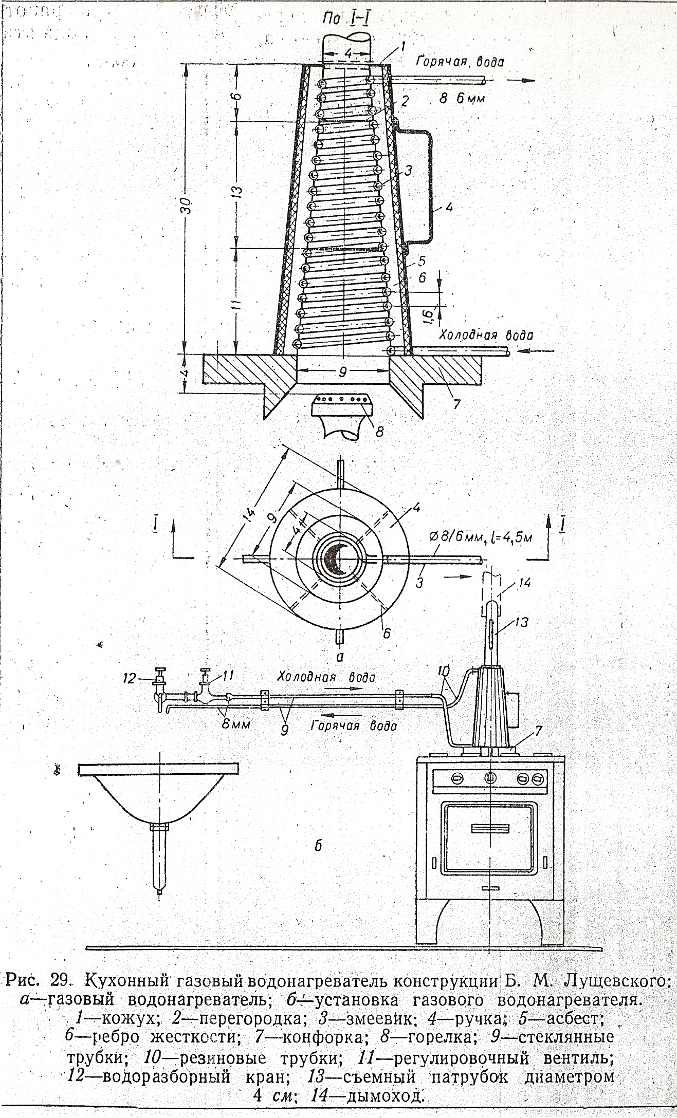

А эта приспособа и сейчас была бы актуальна кое-где. Где газ есть, а электричество (бойлер-подогреватель) по лимиту или не всегда.
Сам такое хотел во студенчестве соорудить, да змеевика не нашёл подходящего, а потом горячую воду дали и забылось... Вот сейчас вспомнилось rolleyes.gif .
Да и посудомоечная машина сейчас есть и стиральная есть и легковая есть... скучно.

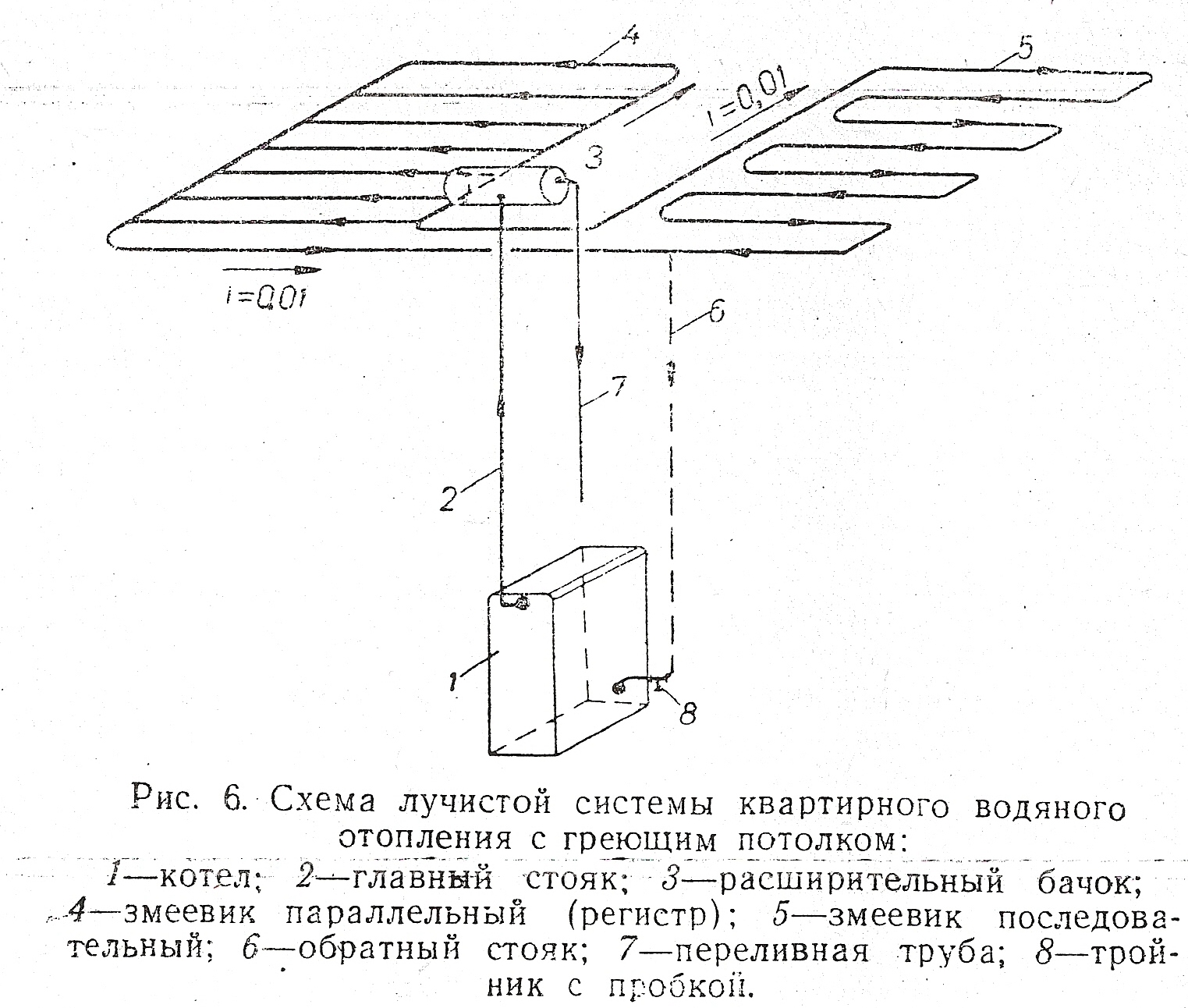

В изобретении систем отопления есть много случаев когда само изобретение оказывается неудачным, но об этом стараются не вспоминать,а зря. В 1931году на первом съезде НТО по отоплению
инженеры Энгель и Кузнович предложили и обосновали проект панельного отопления с применением горячего воздуха нагреваемого в калорифере с принудительной его подачей. в 1940
году было дано разрешение на проектирование,но воплощен он был только в 1952 в гор. Севастополе в жилом доме объемом 5000м3.Греющими панелями были ж\б плиты перекрытия.Т\потери
60000ккал\час.Тнач воздуха=65гр. Ткон=45гр.При запуске и испытаниях выяснилось,что возникли значительные утечки воздуха герметезировать которые не удалось.На этом все и кончилось.Судить хотели авторов,но обошлось.В дальнейшем систему переделали на радиаторную водяную.Вот такая история.
Какой конфуз, однако wink.gif А вот римские термы успешно отапливались примерно таким же методом. Да и многие дома. И ничего не "утекало" smile.gif
Однако, да, конфуз у Рымлян не был зафиксирован. "Термы" их работали "самотеком" - подсос был незамечен историками, а наши современники-то "вдуваливали", а это уже другая статья УК.

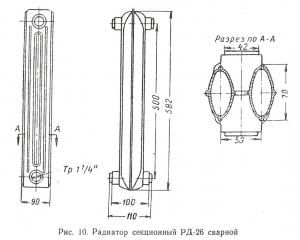

При расчете поверхностей чугунных секционных радиаторов приходится округлять значение числа секций, как правило в большую сторону,что приводит к перерасходу радиаторов.
Для того, чтобы избежать этого НИИ Сантехники в 1968году предложил освоить выпуск отдельных секций чугунных радиаторов
разных моделей.Эти секции преднолагалось изготавливать разных типоразмеров по площадям, от 0,1м2 до 0,35м2 и использовать как
концевые в общем радиаторном блоке для точного подбора площади радиатора.Было изготовлено около 200шт таких секций для проведения эксперимента. Чем это кончилось не сообщается, но
таких секций по жизни не встречал, может кто видел.

Впервые прочитал про "". Нелепость такого изыска лежит на поверхности, потому и не прижилось.
Не там искали, бедолаги, "зарытую собаку"! или "кто-то кого-то усильно в науку продвигал"
Все в мире относительно, но "расчетная поверхность чугунных секционных радиаторов" гораздо относительнее.

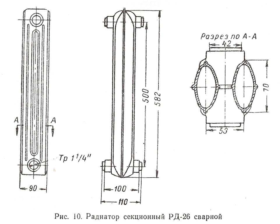

НИИ Сантехники сборник работ 14 1966год. При исследовании
конструкции чугунного радиатора был изучен вопрос сложной сборки секций с применением нипельных соединений.Предла гается отказаться от такого способа соединения и перейти на иной , более прогресивный метод сборки с применением эл. сварки
Для этих целей в институте им.Патона бвл заказан и изготовлен
сварочный автомат для сварки секций.При проведении опытных работ было установлено высокое качество сварного шва,шов варился 27сек.Предполагается приступить к изготовлению сварных печей радиаторов начиная от 3сек до 8сек.В крайних сек. оставляются резьбы для присоединения подводок и необходимой комплектации.Комплектацию такими приборами предполагается осуществлять по заявкам монтажных организаций.
Экономия состоит в отсутствии нипелей,снижения веса прибора и
меньшими затратами на сборку приборов.
Вот такая статья.
