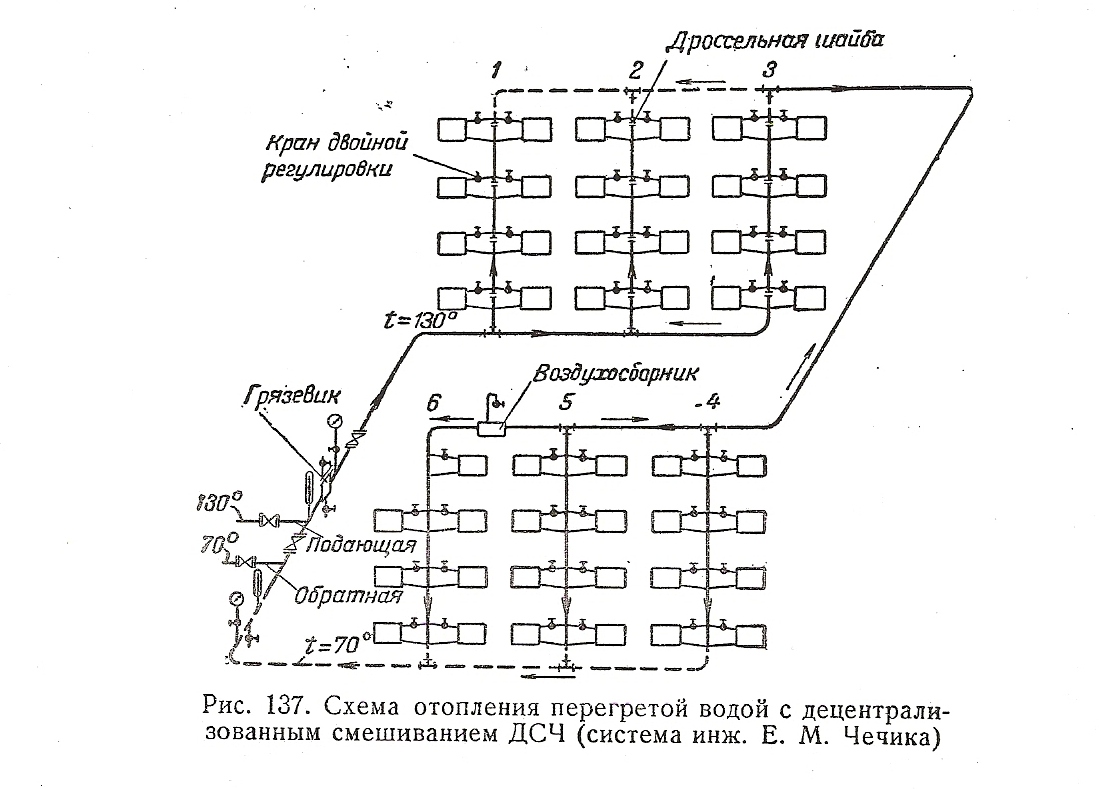

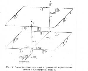

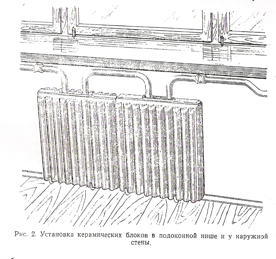

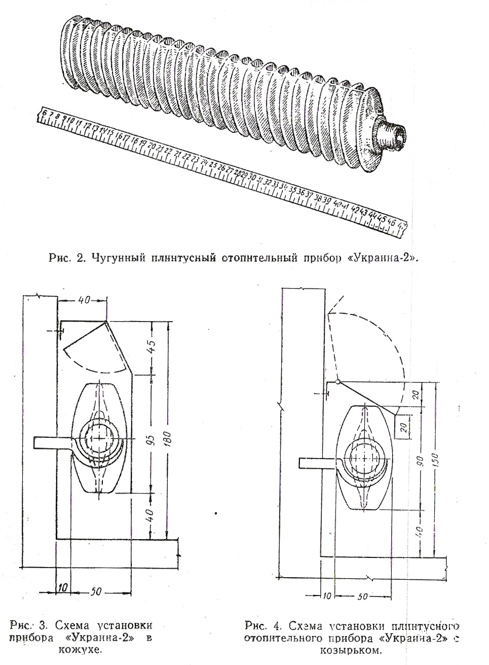

Поскольку книга проф. Лобаева Б.Н. под рукой хочу показать отопительный прибор под названием "Украина 2". Прибор литой из чугуна с овальными ребрами, был вариант открытого типа и вариант в кожухе. Длина секции 405мм,поверхность нагрева 0,19м2, вес 3,9кг. Прибор назывался плинтусного типа. 1957год.
Вопрос на форум имею.Поступили сведения,что в Саратове есть музей отопительной техники, кто сообщит подробности?
Вечером постараюсь дать интересную схему.

И даже, что очень для себя удивительно, с интересом прочитал про литые чугунные приборы) Это наверно дааалекий предок М140.

Гость_Владимир Борисович_*
сообщение 4.9.2009, 18:26
Сообщение #118
Похоже молодой человек не на ту тему попал.
Представляю еще одну интересную систему отопления ДСЧ (децентрализованное смешание Чечика). Автор Чечик Е.И. 1950год.
Питание безэлеваторное напрямую от т\сети 130\70. Перегретая вода поступает в первую часть системы по схеме снизу вверх при t-130гр. перемещаясь по стоякам выходит из первой зоны с t-95гр. Далее во вторую зону и через верхнюю разводку поступает в стояки 4,5,6 по схеме сверху вниз и выходит в обратную магистраль при t-70гр.
На зам. участках первой зоны установлены диафрагмы, расчитанные на затекание в приборы с учетом выхода из зоны 95гр.

На зам. участках первой зоны установлены диафрагмы, рассчитанные на затекание в приборы с учетом выхода из зоны 95гр.
Альфа затекания "от регулировать" можно. Но это совсем не способ получить на выходе из первой системы 95°С
Не получится. Нет смысла здесь расписывать почему.
