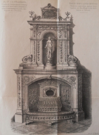

Сегодня несколко картинок покажу без коментариев. А то лежат без дела. Сначала остатки с выставки отопительных приборов.
Гость_Владимир Борисович_*
сообщение 6.2.2010, 19:24
Сообщение #934
Камин настоящий 18 век.

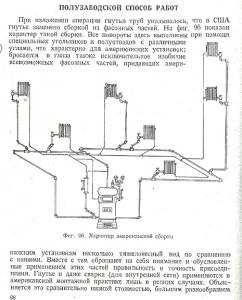

сообщение 8.2.2010, 20:49
Сообщение #937

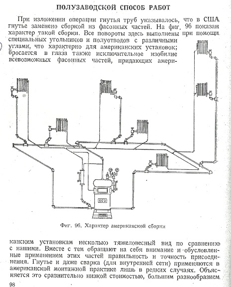

Монтаж американской системы отопления 30х годов прошлого века.
Бойко
сообщение 8.2.2010, 21:16
Сообщение #938
Сообщений: 4190
Регистрация: 17.8.2007
Пользователь №: 10745
Похоже паровая.. Без насосов... Фактически не ограичена высота... Всегда интересовала "любовь" американцев к паровым системам...
Похоже недооцененных у нас... Вот если взять современный вак. котел... В эту, почти, схему....Да еще поиграть вак. помпой ... Упраляя температурой пара...От 90 до 50* или.. Меняя на лето рабочее тело..
Эх... Нет времени... Нет денег... Такую фигню приходится делать...

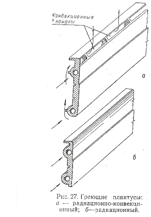

сообщение 9.2.2010, 10:49
Сообщение #939
Американские греющие плинтусы 30х годов прошлого века.
Да, паровые системы свои плюсы имеют - никакой тебе головной боли по дренированию и риску разморозки, балансировка - элементарно, никакие засоры не страшны. Прогрев помещения - моментальный. И безопсасно в случае чего - работает под вакуумом, разгерметизировалась - автоматика сразу прекращает подачу. Сказка одним словом.

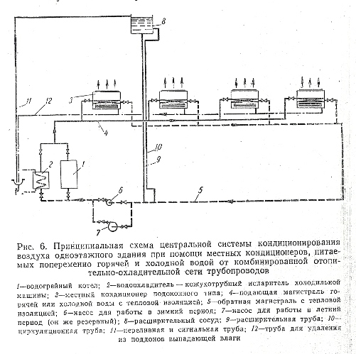

Вот еще одна американская система 40х годов прошлого века.
Конечно взгляды специалистов на эту систему могут быть разные, но на мой взгляд это наилучший метод отопления зданий. Подобная система оснащенная автоматическим регулированием идеально подходит для любых помещений.
Эта тема у меня будет продолжена в несколько необычном варианте, но только после обсуждения этой схемы. Кто, что скажет?

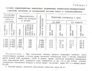

сообщение 9.2.2010, 20:51
Сообщение #947
Уважаемый Культ Ра, имею сейчас по этой теме 5 листов описательного характера, без расчетов. Таблицы, рисунки, схемы.
То что я показал это отрывок из большой работы, но вот ее я не копировал в полном обьеме, о чем теперь жалею. Пока могу показать вот это.

Kult_Ra
сообщение 9.2.2010, 21:18
Сообщение #949
Сообщений: 10258
Регистрация: 8.3.2007
Пользователь №: 6446

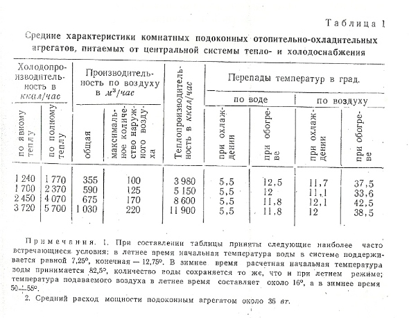

Такое конструктивное решение мне знакомо и расчеты мелочь. Проблема нынче в застала вроде на массовом освоении термостатов типа "зима-лето". Из-за этого вроде-бы и городится 4-х трубная система.
напольно-потолочный в комплекте с термостатом управления Фанкойл напольно-потолочный в комплекте с термостатом управления Электронный термостат настенного типа: вкл./выкл., 3 скорости, зима/лето YFCM 140CD YFCM 240CD YFCM 340CD YFCM 440CD YFCM...
Как здесь это решается? Только "вручную"?
Никто такие не предлагает пока для ОП, а системы СО могут иметь ОП, к примеру, в конструкции пола с уже встроенным вентилятором. Если был применён к ним термовентиль зима/лето, то летом гонять по ним холодоноситель. А уж при необходимости ставит доп кондиционеры.

Ежели я Вас правильно понял, то Вы имеете ввиду проблему когда в одном помещении надо греть, а в другом охлаждать. Если да, то четырехтрубная необходима. Другое дело откуда будет подаваться теплоноситель/хладоноситель.
В данной схеме переключать тепло/холод можно по наружной температуре, но это, я думаю, Вы и сами знаете.
Kult_Ra
сообщение 9.2.2010, 21:57
Сообщение #951
Сообщений: 10258
думаю, Вы и сами знаете , что интерес в том , чтобы чрез СО обычную (двухтрубную) зимой 80/60, а летом 7/12 и иметь для того у ОП термостат-термовентиль зима/лето, что бы регулировать тепдо/холода съём.
А переключать тепло/холод можно по наружной температуре пусть управляет тепло или холод надо в такую СО/ОХЛ.

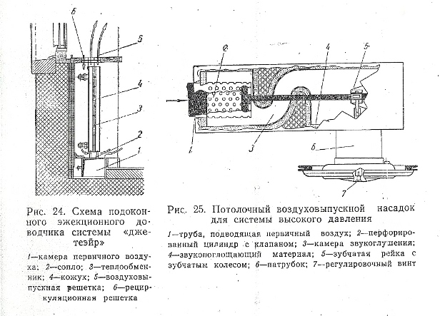

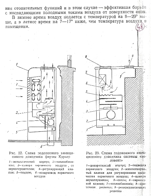

сообщение 9.2.2010, 22:02
Сообщение #952
Действительно этор раритет интересен с разных точек зрения, очевидно от этой темы и появились конвекторы-вентиляторы в попытке более упрощенно решить эту задачу. Охладитель в данной теме это и артезианская вода, и мини градирня, и холодильная машина.Одно из главных достижений это высоконапорный воздух, который и создает повышенную направленную конвекцию, великолепно защищая окна. А вот проблемма переходного периода, когда в одном помещении охлаждение, а в другом подогрев, решается только 4х трубной системой.
Но русские люди очень смекалистые и предложили свою систему упрощенного вида на эту тему и завтра увидим какие предложения были на этот счет.
Обойтись одной бы системой и зимой и летом СО/ОХЛ вместо четырёхтрубной.
Зимой она [привычная СО] "пашет", а летом "бездельничает".

В 1963 году в НИИ Сантехники была разработана тема подачи холода в системы отопления непосредственно по тепловым сетям. Рассматривалось два варианта, выработка холода непосредственно на ТЭЦ, используя ее тепловой потенциал, и второй вариант, использования тепловых сетей в летний период времени с подачей теплоты потребителям и выработки холода непосредственно на обьектах. Были произведены технические и экономические расчеты по этому вопросу и тема ушла на рассмотрение в Госстрой СССР, где и находится по настоящее время. У меня сохранилось несколько листов этих материалов, которые я и хочу сегодня показать.

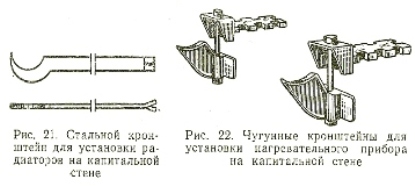

А вот кронштейны под радиаторы 1903 год. Серьезная вещь.

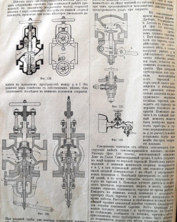

сообщение 10.2.2010, 22:19
Сообщение #958
На скорую руку нашел, да фото не очень. Сам не разбирался что это такое. Знаю только, что 1880 год. Что-то там самозапирающиеся. Как подберу так сразу и дам.
toddd
сообщение 10.2.2010, 23:56
Сообщение #959
Сообщений: 880
Регистрация: 18.2.2009
Пользователь №: 29388
О, чудесно! Похоже это прародители того, что сейчас называется отключающими клапанами. Интересно, тот что с тремя рулями, похоже, что кроме отключения среды, мог применяться и для регулировки расхода и как запорный.
Спасибо!
