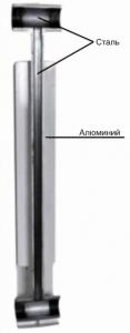

Аллюминиевые радиаторы при медной разводке -это деньги на ветер! Электрохимическая коррозия ВСЮ Вашу систему превратит в труху.
Al и Cu два металла которые при контакте друг с другом образуют реакцию когда один металл защищается , а другой РАЗРУШАЕТСЯ (кажется Аллюминий разрушается).
Гость_Climat-Control_*
сообщение 14.8.2009, 13:56
Алюминий не может разрушаться,он защищен стальным каркасом внутри радиатора

Цитата(Climat-Control @ 14.8.2009, 14:56) [snapback]423498[/snapback]
Эти радиаторы называются биметаллическими
