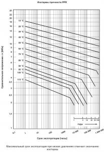

il
Максимальная темперутура указанная в пастпорте на ППтрубу 95С...
Если переводил менеджер по продажам, то реально должно звучать наподобие "максимальная, кратковременно допустимая температура" или должен указываться допустимый период времени с такой высокой(для полипропилена) температурой. Например, смотрите стр.7:
Прикрепленный файл  catalog_wefa.pdf ( 2,91 мегабайт ) Кол-во скачиваний: 4571
Практически у всех производителей ППР труб есть таблицы или графики, отображающие зависимость срока эксплуатации от температуры и давления жидкости. Ощущение, что составлялись они тем же мененгером по продажам, но что есть, то есть. Смотрите, сколько лет отпущено для ваших значений и сравнивайте:
СНиП 41-01-2003 ОВК
6.1.4 Системы внутреннего теплоснабжения зданий следует проектировать, обеспечивая гидравлическую и тепловую устойчивость. Срок службы отопительных приборов, оборудования и трубопроводов должен быть не менее 25 лет для жилых многоквартирных, общественных, административно-бытовых и производственных зданий.
Но шибко верить не стоит. Лучше заиметь официальную бумаженцию от производителя или его представительства. Если хотите посмотреть на причуды линейных удлинений, смонтируйте полипропиленовые трубы при градусах десяти в помещении , а потом пустите теплоноситель под девяносто градусов.

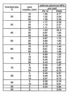

Применяю армированный ПП при температуре не боллее 80 гр. Сами сматрите на срок службы
Прикрепленный файл  срок_службы_ПП.doc ( 64 килобайт ) Кол-во скачиваний: 2590
