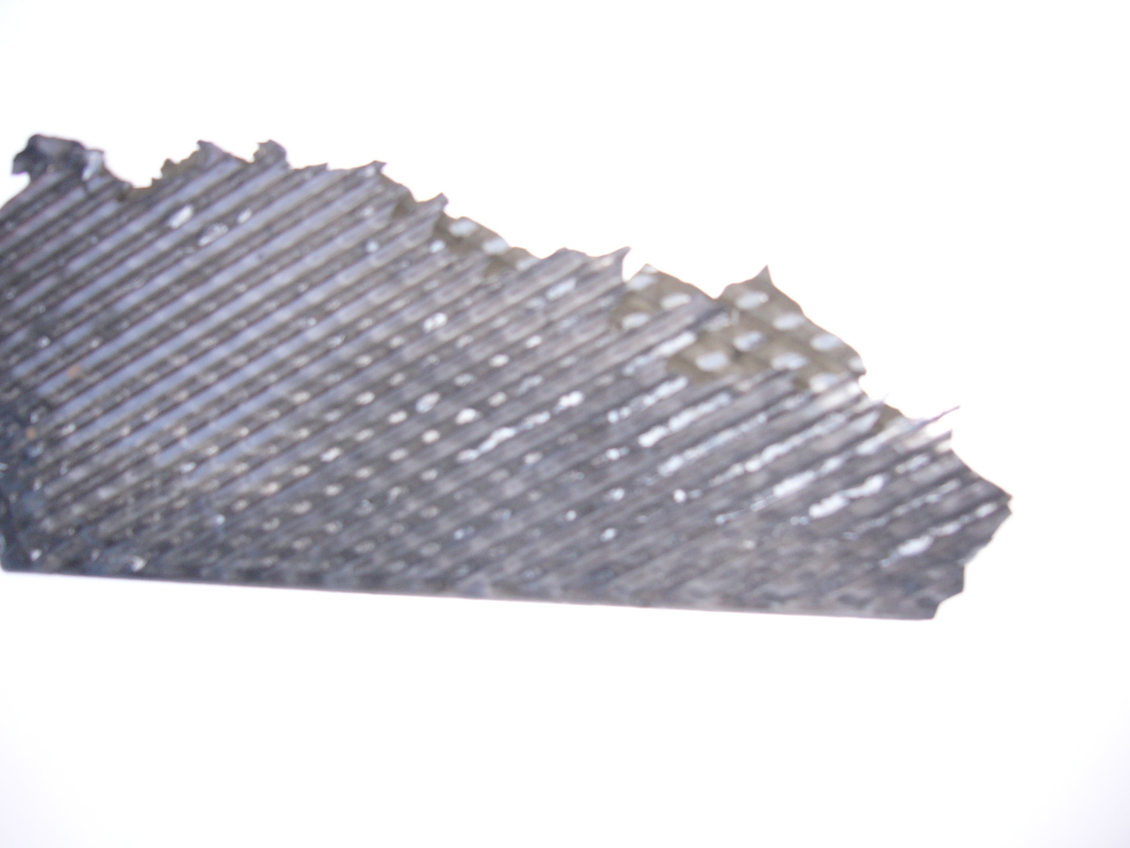

Подключение к тепловой сети от ТЭЦ ? Не вздумайте ставить аллюминий ! Сетевая вода его растворяет . (см.фото -аллюминий из системы отопления )
Аллюминий красиво ,да , но пожалуйста в частный дом с котельной .
Я за Керми .

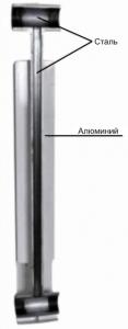

Вообще то в алюминиевых радиаторах вода циркулирует по стальному каркасу
который обштампован алюминием

Если система подключена по зависимой схеме к тепловым сетям, я бы не стал ставить ни стальные, а уж тем более алюминиевые радиаторы. Не подходит наша вода по многим параметрам для этих отопительных приборов. Если не верите, обратитесь к официальным представителям, они эту тему вам полностью разжуют. На моей памяти объект, в котором установили Kermi на систему, посаженную на элеватор. Через год эксплуатации система отопления была на 50% забита корродированным алюминием, циркуляция практически нулевая из-за этого в системе была.
Это есть биметаллические
