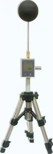

Вот с апреля играюсь таким прибором.
И как раз когда хорошая тепловая изоляция, тогда влияние лучистого теплообмена весьма существенно 50-80%.

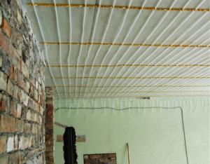

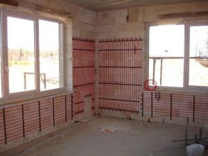

Сами прошлым летом построили с партнерами строителями в одном из котеджных поселков по Н. Риге. Два гостевых дома. Хотели одинаковые, но не получилось. Разные Заказчики. Цифры? Поэтому и улыбка нарисована, что построить построили, а разобраться что башки, знаний и времени не хватает.
Задумали как обогреваемые стены (похожие на теплый пол, как на фото, но это не наш), в процессе приходили разные идеи. Получилось:
очень хорошая тепловая изоляция с вмонтированной в нее трубной решеткой из меди (все в воздушном зазоре). Толщину стен, воздушной прослойки сознательно делали разной. Заказчик позволял. Система отопления от котельной +(или) конденсационный рекуператор. Бак аккумулятор 15 м3 под зданием. Система соеденена с открытым бассейном, (крыша раздвижная). Зимой погонять не пришлось. Занимались месяц в отопительный сезон (март,апрель). И месяц вот сейчас. Единственный четкий вывод, что надо еще много учиться. Все данные плывут и меняются малопредсказуемо. Очень много факторов о которых раньше и не предполагали. Если, что конкртно интересует, то в меру сил...
Это зачем?

Шаровые термометры не отслеживают направление теплового потока, иногда это бывает нужно.
