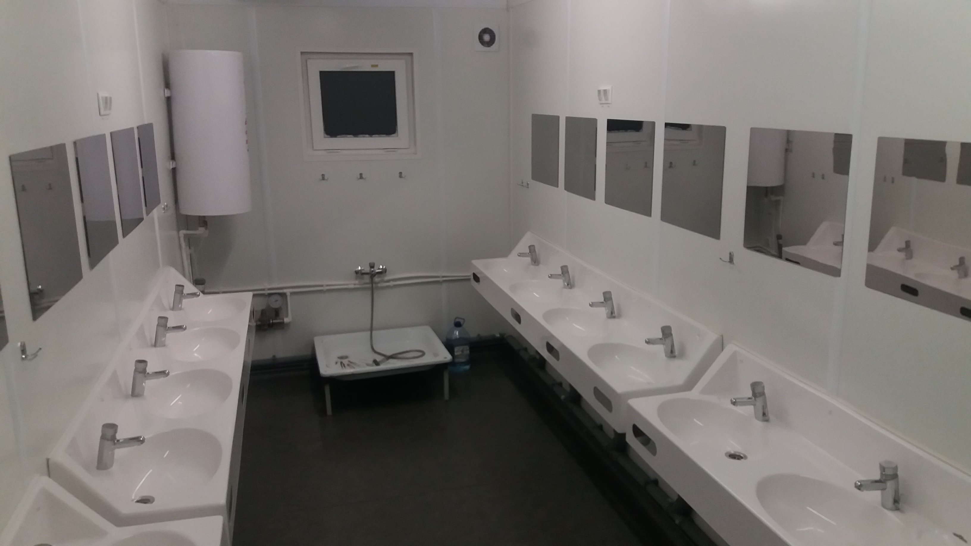

Цитата(Григорьева Екатерина Андре @ 6.3.2024, 16:28)  Подниму старую тему. Почитала переписку выше и возник вопрос: а разве по нормам можно делать электроотопление в помещении душевых? Согласно СП 60, приложение Б, пункт Б.6 в душевых возможно только водяное или воздушное отопление. В нормах, действовавших на 2009 год (на момент переписки), это тоже было так. в нормальном применении любое электро... во влажном помещении должно быть через УЗО. И электроводонагреватель в том числе. и камин в сауне. и просто конвектор на стене. вот умывальная в блочно-модульном общежитии (за полярным кругом) на улице за минус 50.

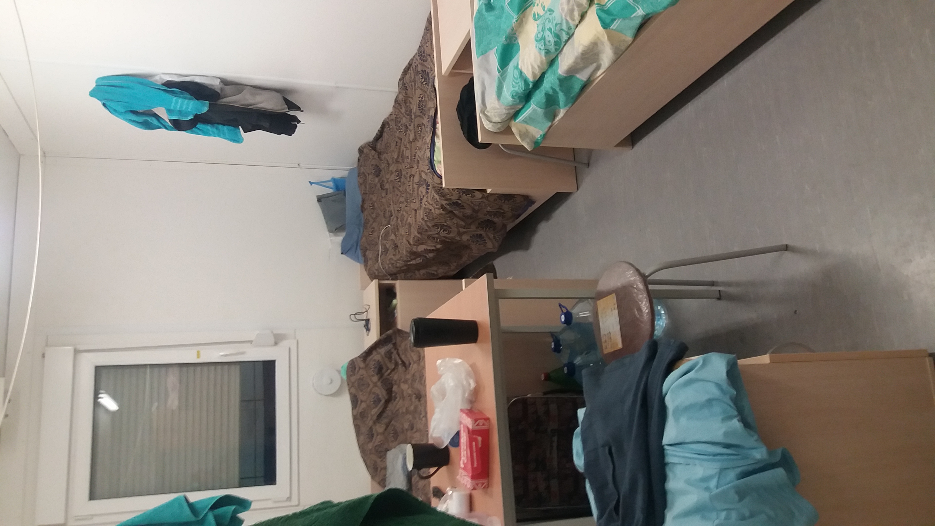

обогревателей нет вообще. и в душевой, насколько помню, только бойлеры стояли. без обогревателей. помещение было теплым за счет соседних помещений и вытяжной вентиляции для движения воздуха. помещения в центре общежития. но перепад температур в общаге - дикий. комната примерно 2,5 х 5,5 м. короткая сторона выходит с окном на улицу.
на второй короткой стороне - выход в общий коридор

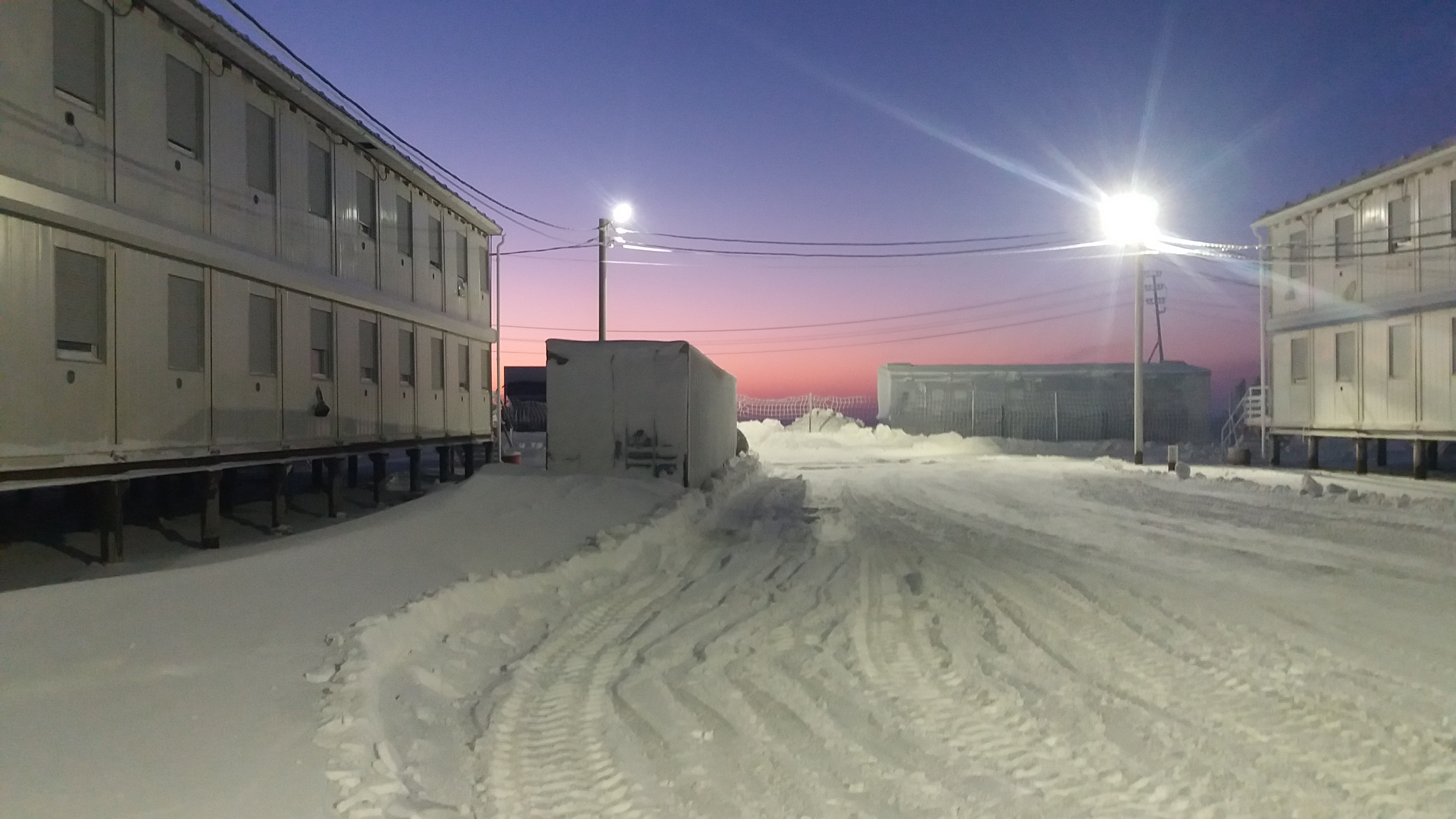

из-за плохо утепленных стыков , такая разница: возле окна, где висит обогреватель, голова нагревалась до кипения мозгов. возле выходной двери, в углу, лежала моя сумка вахтовая. под сумкой образовывалась наледь-снег от конденсата из помещения. и это на втором этаже то есть с улицы были такие проходы, что "утепление" не спасало. сама общага:

Если помнить, что электро теплый пол все таки не термин, а сленг( изделие само), то из за вот этого и порой перенедопонимание. Не всегда удобен теплым сам пол, да площадь стен поболе будет для размещения любого колва кабелей, особенно если этап с известной расстановкой мебели и оборудования. А поскольку эти бытовки с фото таки временные здания и сооружения, то второе условие комфортности на них не проверяют и толщина ТИ таки и стыки(исполнение их) порой страдают и нет условия Тповерхности не ниже Тв не более, чем на 4-6 градусов.
