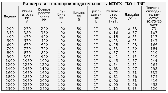

http://www.alukal.hr/mains/rus.htm
Алюминиевый радиатор MODEX EKO LINE -изделие собственной разработки и первый радиатор на рынке изготовленный из полностью чистого алюминия технологией экструзии. Наряду с экологически при-емлемым способом производства, техно-логией экструзии позволен большой выбор размеров согласно пожеланимя покупателей6 а также изготовление по специальным размерам вне стандартов, когда это потребуется.
В предложении находятся также электри-ческие радиаторы с термостатом для обо-рудования сооружений в которых не предусмотрена возможность стандартной системы центрального отопления.
MODEX EKO LINE - радиатор, который своим нейтральным дизайном вписывается в любое помещение, и возможностью комбинирования различных размеров становится и формирующим элементом в помещении. Возможность варьирования высот решается проблемя установки радиаторов в помещениях, в которых по причине ограниченной площади или особых поже-ланий проектировщкиов, невозможно уста-новить радиаторы в стандартных местах. С завода поставляется в белом цвете, но по требованиям покупателей возможнен также выпуск согласно PAЛ красочной гамме.
Предусмотренная возможность при-соединения к двухтрубным и однотрубным системам отопления оставляет про-ектировщикам и исполнителям полную свободу относительно способа выполнения инсталляций. Благодаря чистоте материала из которого изготовляется, достигается исключительно быстрое осуществление рабочей температуры радиатора, что в свою очередь позволяет использование всех преимуществ прецизионно-наладочной техники в современных системах отопле-ния. Радиатор MODEX EKO LINE является идеальным решением, как для этажного отопления, так и для оборудования всех видов больших объектов. В предложении также содержаны опоры для установки перед стеклянной стеной или в помещениях где нет возможности установки на стенку.
