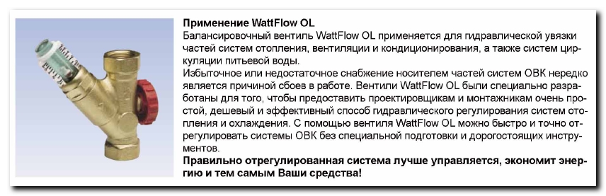

Поэтому вопрос такой. Кто имел дело с этим девайсом(баланс клапан с расходомером, картинку прикладываю). тоже плюсы...
Интересная штуковина, никаких номограмм и комплектов измерительных не надо.

Встречал в продаже, недорогой. тогда 800руб стоил., к сожалению нет на большие расходы.

Балломакс - отличная вещь !
Минусы
1. попадая в руки обслуживающих объекты сантехников,которые любят прикрывать,прижимать ( регулировать ) задвижками , а в данном случае шаровым краном, через некоторое время не держит и он.
2. нельзя ставить на водопровод .
Баллорекс .
Опыт эксплуатации 6 лет . Слабых сторон не отмечено.
Гость_Boris Blade_*
сообщение 8.9.2009, 9:12
Весч хорошая, а чем расход меряете?
