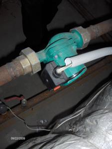

Подскажите из-за чего такое могло случиться с насосом?

Причина: Некачественный материал корпуса.
Скорее всего, зеленая подделка под именитый бренд.

Насос стоит на обвязке калорифера. Интересует именно причина, по которой могло вырвать "крышку" насоса.

Первопричина скорее всего в износе подшипников и продольном люфте вала; это приводит, например, к микроударам при пуске (останове). Сути дела не меняет - на нормальных насосах такой износ не ведет к поломке корпуса.

Один человек сказал, из-за того что запустили всухую, другой сказал из-за разморозки. Никогда не задумывался над конструкцией насоса, сейчас сижу изучаю книгу Grundfos'а. Расскажите, если не сложно, что происходит при сухом пуске.

Пожалуй, что именно так. При работе всхую происходит перегрев и ускоренный износ подшипников, что приводит к заклиниванию вала и выходу насоса из строя. Но чтобы корпус, даже китайский, лопнул от этого - не верю. С другой стороны, от заморозки и Grundfos лопнет. Беру свои предыдущие слова назад. huh.gif

Наблюдал такое в независимой системе ГВ где "забыли" предохранительный клапан - давлением выдавило крышу насоса

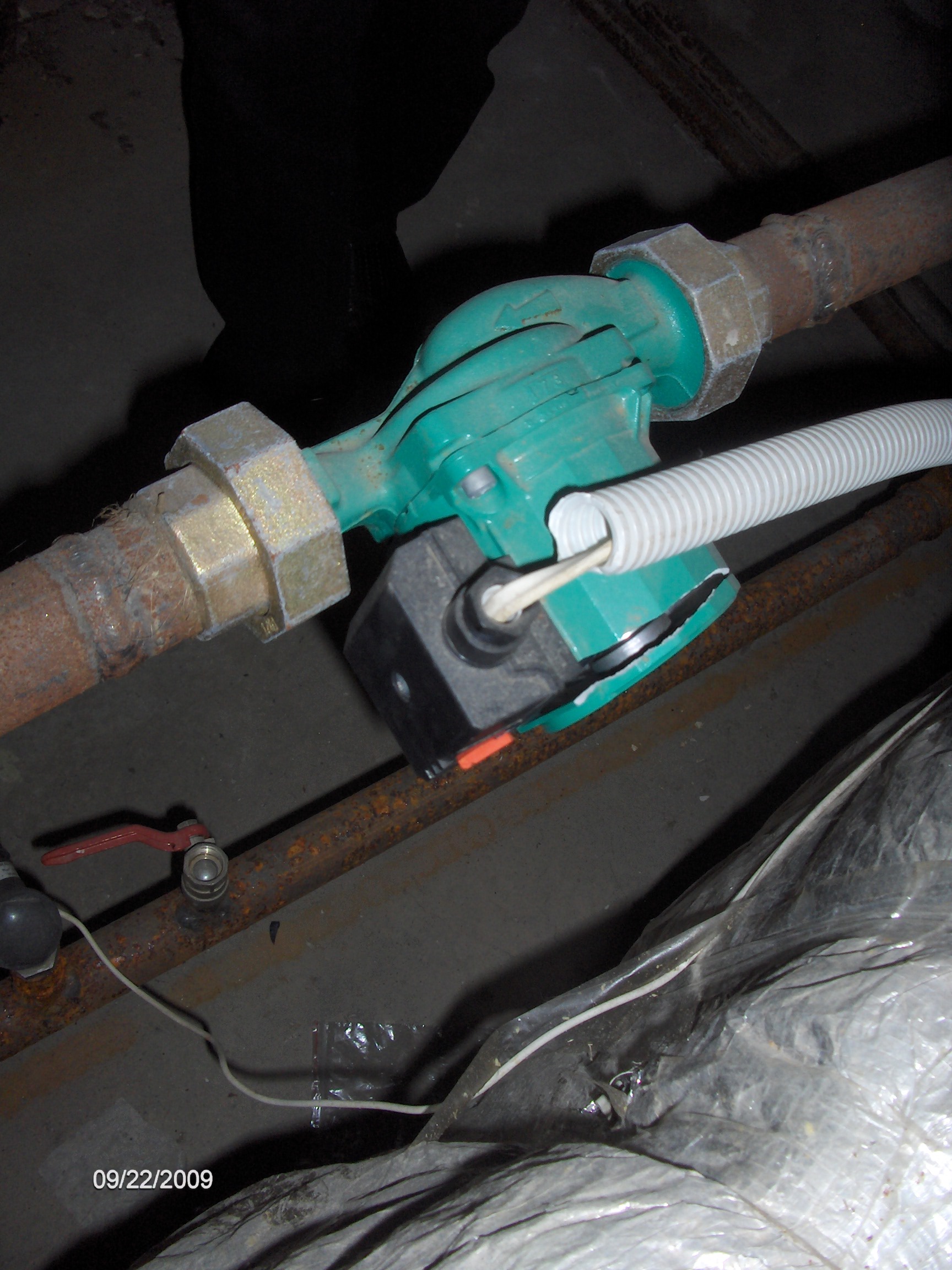

Судя по фотке-это насос Wilo типа Star RS или подобный.Это "мокрые" насосы.Ротор вращается в нагнетаемой среде (воде например).Статор защищён от воды стаканом из нержавейки.Со стороны насоса стакан имеет фланец, а со стороны улицы-дно с отверстием под подшипник.Оно уплотняется резиновым кольцо.Фланец широкий и вода попасть в полость статора с его стороны попасть не может-вытекет через дренажные пазы на улицу.Площадь отверстия со стороны улицы небольшая по сравнению с площадью оторванного торца.Насос установлен клеммной коробкой вверх!
Думаю насос разорвало водой попавшей в статорную полость.Вода могла попасть через клеммную коробку при работе или затоплении.А затем уж при замораживании насоса его разорвало(площадь статорной полости намного больше роторной).

Для того чтобы определить наш это насос или подделка надо смотреть инфо на шильдике......
Но в любом случае, проблемы с корпусом обычно вызваны двумя вещами:
1. Неверный монтаж с передачей напряжений от трубопроводов на насос (тогда отрывает патрубки)
2. Разморозка насоса (тогда отрывает вообще всё что угодно).
В данном случая я подозреваю заморозку воды в улитке, которая расширяясь выдавила ротор, а он в свою очередь уже и крышку статора.
Вы разберите его и сфотайте что там внутри и на шильдиках....

Всем спасибо за ответы. Делать нам ничего не нужно. Просто попали на объект потенциального заказчика с целью оценить уровень выполнения работ по вентиляции конкурентами, и соответственно отношение заказчика к своей вентиляции. Увидели насос, сфотали на всякий случай. Мы почему-то сразу решили, что насос разморозили. Как именно выдавило крышку не задумывался. Стало интересно, вот и спросил здесь.
