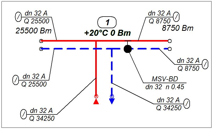

Здравствуйте уважаемые товарищи!
Хотел бы получить консультацию по балансировке систем отопления.
Проектирую отопление 1 этажного магазина., система отопления двухтрубная, с нижней разводкой. От узла управления отходят 2 ветки №1 с тепловой нагрузкой 25,5кВт, №2 с нагрузкой 8,75кВт. Распределить тепловую нагрузку равномерно не получается.
После проведения гидравлического расчета сопротивление ветви №1 составляет 10160Па, ветви №2 1681Па .
По Староверову «Невязка в расчетных потерях давления в параллельных ветвях не должна превышать 15%». Изменением диаметров не добился допустимой величины невязки. Об установке на приборах балансировочных вентилей заказчик слышать не хочет.
Хотелось бы узнать какими еще способами можно уравнять потери давления?
Может диафрагму поставить?

На обратки обоих ветвей вместо шаровых ставите балансовые вентили и регулируете на одинаковую температуру обратки ( баланс по косвенному признаку) или поставив стрелочный термометр или наощупь

Приветствую. А совсем бюджетный вариант - посчитать по Староверову шайбу.

Wizlock
сообщение 22.10.2009, 13:40
Сообщений: 429
Регистрация: 21.9.2009
Пользователь №: 38700
Как-то так с ручным балансировочником фирмы Д....сс:

Не встречал ещё до "сих" такое словосочетание! Позаимствую. Но если по "температуре обратной", то получается уже будет "по фактическому теплосъёму" с приборов. А ... "наощуп" в момент "Проектирую отопление 1 этажного магазина" как же Вам удается же исхитриться? ohmy.gif
№1 составляет 10160Па, ветви №2 1681Па - неважно чей, но надо подбирать чуть запасом, что наладкой убрать "погрешности расчёта и монтажа". ДО ещё надо иметь напор для работы клапана с запасом от 1.5.
Дешевле (проще), конечно, просто посчитать шайбу на разницу потерь давления меж стояками.

Разница примерно Шайба - 300р, MSV-BD - 4000р. Выбирать конечно заказчику.
"А ... "наощуп" в момент "Проектирую отопление 1 этажного магазина" как же Вам удается же исхитриться?
Возможно имелось ввиду "выполнить монтажную регулировку"?

Запускается отопление и прощупываются обратки....та ветка, которая горячее поджимается балансовым. Ветки небольшие (25 кВт) и реакция будет через несколько минут. Принцип 2-трубной разводки - одинаковый перепад температур Т1/Т2 на любой ветке - что и добиваемся. Это и есть балансировка по косвенному признаку.
Шайба только кажется дешевле....ещё нужно место, куда её поставить....ещё нужна подгонка, потому что ставят всегда меньше, чтоб можно было бы рассверлить. А балансовый это та же шайба только с возможностями настройки и фиксации. Для таких целей подходят самые дешёвые балансовые без измерительных штуцеров....
С появлением балансовых вентилей проектировать шайбы - это издеваться над монтажниками и наладчиками...

jota, а по формуле разве нельзя изначально определить диаметр отверстия? Просто сейчас аналогичная проблема, заказчик пришел с просьбой отрегулировать СО, не протаскивало систему 5-и этажки, после расчета была установлена шайба (отверстие по этой формуле) все отлично работает - все довольны.
3,16*корень четвертой степени(G^2/Pизб)

Балансировка ветвей должна быть учтена в проекте. Если есть полная уверенность в величине G и Pизб в натуре, тогда можно поставить и шайбу. На практике в прежние времена, наладчики имели комплекты тарированных шайб и подгоняли по месту, если их заставляли....
Установка балансового - это для наладки удобнее и точнее......

Можно ставить один балансовый на ветку с заведомо меньшим сопротивлением. Когда балансовый используется как ограничитель максимума т.е. как диафрагма - вопрос авторитета не стоит, как и перепад в 3 кПа
