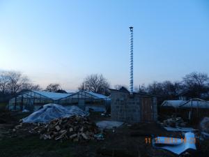

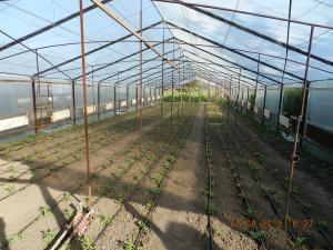

Три теплицы 26*7,5*3м. Двойная пленка. Котел один на три теплицы 100кВт. Разницу температур держит 10 градусов.
Котел горит от 8 до 14 часов. 8 часов горит когда на улице -10.
Выращиваю огурцы, помидоры, хризантемы.
Еще забыл добавить. Во всех теплицах закопаны трубы для обогрева грунта. За 4 дня грунт прогревается до 15 градусов. А больше моим растюхам и не надо. При включеном обогреве грунта, котел на полной загрузке дров, работает на час меньше.
На втором фото, видно расположение радиаторов воздушного отопления. А внизу подача и обратка на обогрев грунта.
Вот я бы радиаторы (а по виду конвекторы) подальше от стенок, дабы улицу меньше греть... На внутренних стенках температуру в морозы не меряли?

[quote name='lovial' date='15.9.2014, 17:16' post='1052360']
Но тогда жарко растениям. ( горят). А улицу топить иногда и надо. Что бы снег между теплицами таял. У меня между теплицами проходы в 1 метр.
