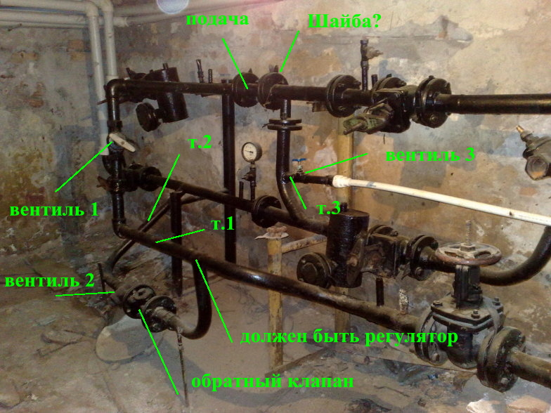

Я же уже писал про температуры:
После здвижки №1 60 гр.
После задвижки №3 53 гр.
После задвижки №4 47 гр.
В зависимости от температуры ОС но "дельта t" не изменна.
Опять повторюсь со слов сантехника элеватор исполнен только внешне т.к. сопла нет, а подмес заглушен.
Под ГВС я подразумевал врезку в прямую и до стояков горячей воды, может ошибся в термине.
Все фотки разместить не удалось, сделаю это в след. посте.

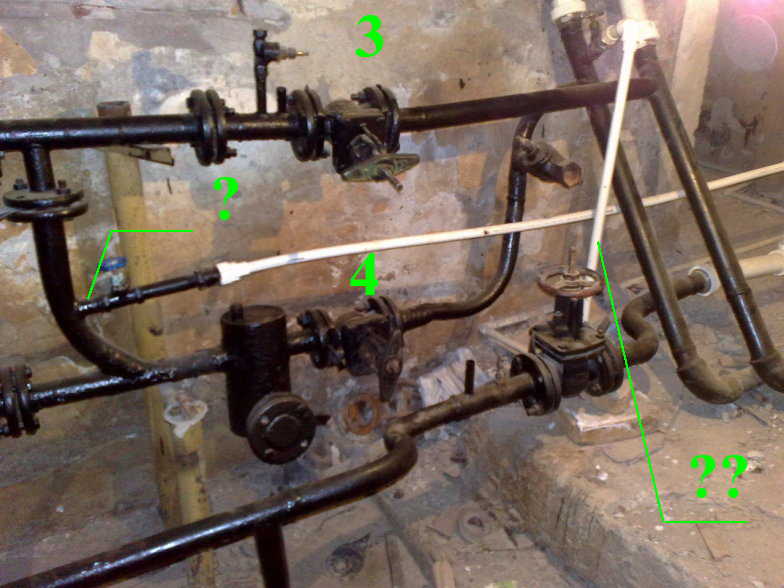

Проблема банальна, радиаторы не прогреваются как положено.
Задвижки я пронумеравал точно так же, да и впрочем как это и положено.
Касательно первого знака вопроса то это врезка обратки полотенчика и если быть откровенным то ее я не замерял, но кмк с уверенностью 90%, считаю, что там температура почти без потерь равная температуре по прямой т.к. подача полотенчика врезана в стояк ГВС и он пылает.
Касательно второго вопроса, то это врезка слива в каналюгу из лежака обратки. Без него батареи вообще стынут.
Я хочу еще раз подвести итого: Подача, обратка, лежаки, стояки - заменены на ПП, стояки обезвоздушены, петель нет, радиаторы промыты, давление на прямой после включения насоса поднимается до 8, температура подачи 60, потребителей тепла всего 3 подъезда по 4 этажа, со слов сантехника подмес закрыт и на вид это действительно так, также с его слов вместо сопла шайба.

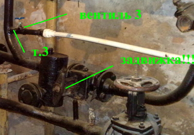

Продолжим препарировать долгоносика. Итак, Спанки, дела Ваши скорбные таковы:
1. Обслуживающая Ваш дом организация похоже слегка некомпетантна.
2. Графика температурного как такового у Вас похоже нет (или есть?). И тогда что за источник у Вас?
3. Теплоцентр в безобразном состоянии.
4. Циркуляция по системе отопления снижена в разы от требуемой.
Но кое-чего можно и на этом металле сделать. Продолжим наши фотошопные практики.
Возможно всё не так плохо и проблему в основном образуют две закольцовки теплоносителя. Первая - из подачи через циркуляционный контур в обратку, но благо там есть вентиль и я вижу за ним большое будущее - его надо зажать "до писка", температура за ним не должна в 3 часа ночи превышать 40 градусов. Вторая закольцовка - из подающего трубопровода в обратный через то место, где должен быть регулятор температуры и далее через умерший обратный клапан (да, он умер и давно). Иначе - для водоразбора должен быть открыт только один из вентилей (вентиль 1 или вентиль 2).
Основной косяк всей этой конструкции - задвижка 3 (задвижка!!!) какого рожна она закрыта? Срочно открыть! Пока весь ваш пластик не порвало. Слесарю, который уверен, что так тепло лучше "задерживается" отрубить руки (увы, без крови никак).
Вообще конечно можно было бы спросить - почему с мая до сентября так и не поставили ни одного вентиля нормального для замера и как такое гомосекство вообще разрешили запускать - но это лишнее, слишком хорошо я знаю как это происходит.
Жаль, что замеры располагаемого перепада сделать нельзя, хотя, в принципе, на грязевиках есть заглушки, может до отрубания рук слесарю стоит туда поставить резьбы, ещё не так холодно. По моим ощущениям - располагаемого перепада у Вас должно хватать и для нормальной работы элеватора с соплом.
Сообщение отредактировал HeatServ - 10.11.2009, 8:57
Не вопрос, сделаю. Только вопрос, полотенчик не остынет?
Так и есть! Вентиль 2 сейчас закрыт.
Она закрыта только потому что мало как влияет на общую ситуацию. Если задв. №2 и №4 открыты, а каналья закрыта то радиаторы стынут. А т.к. сейчас и так все "работает", и насос не включен то решили оставить так как на фото.

Цитата(den.mgn @ 10.11.2009, 11:44) *
Либо элеватор все-таки работает, либо циркуляция из-за перепада давления никакая. Как вариант возможно ГВС засаживает систему отопления. Разница температур между подачей ГВС и обраткой ГВС с полотенцесушителями должна быть 10-15град. Без измерения давлений очень трудно судить о гидравлических режимах системы отопления.
Очевидно что причина именно в этом но как добиться этого перепада?
Непосредственно на узле температуру обратки полотенчика замерить не возможно, но он пылает, т.е. считаю с уверенностью 99% что там падения нет и работает он как вентиляция.
Вот мне тут посоветовали перекрыть обратку полотенчика, я конечно это сделаю, но как тогда быть с естественным потреблением жителями горячей воды, я же не могу вовсе отключить ГВС. Если бы так было то подобная система была бы заведомо нефункциональной.
Цитата(Wizlock @ 10.11.2009, 12:13) *
Можно более конкретно указать, что и где "заблиновали", т.к. на скорую руку начертив схему, как "это" может работать не понятно, особенно понравилось врезка обратки ГВС
Блин стоит как раз над врезкой обратки ГВС.
Сообщение отредактировал Spanky - 10.11.2009, 10:22

Задвижку 4 (в прошлом посте я её по ошибке назвал задвижка 3) - откройте, она должна быть открыта вне зависимости от политического строя и положения звёзд. И не важно, влияет ли она на общее положение дел или не влияет, даже если так кажется - откройте.
У Вас происходят странные вещи - полотенщик "пылает", а в теплоцентре уже "не пылает", тут либо кто-то постоянно сбрасывает воду, либо Ваши данные не верны.
Без располагаемого перепада конечно советовать - как по фотографии лечить, но похоже блин там совершенно зря.
Циркуляцию поджать, а не зажать нужно. А чтобы не свистела и не "стреляла" поджать ещё и задвижку на общую ГВС немного (наполовину).

Еще интересно как он вообще сейчас работает учитвая то что 2 и 4 задвижки закрыты а подмес заблинован.

HeatServ, клапан если не работает, может будет иметь смысл Вентиль 2 закрыть (естественно Задвижку 2 открыв при этом)?
Задвижка 2 и 4 закрыты? Возможно все-таки 4 открыта?

Не вопрос открою, впринципе уже 20 лет все задвижки открываем + немного сброс.
Я не понял про "полотенщик "пылает", а в теплоцентре уже "не пылает".
Да полотенчик пылает и обратка у него пылает просто физически я температуру обратки именно полотенчика замерить не могу.
Пока подмес не заблиновали хуже было.
