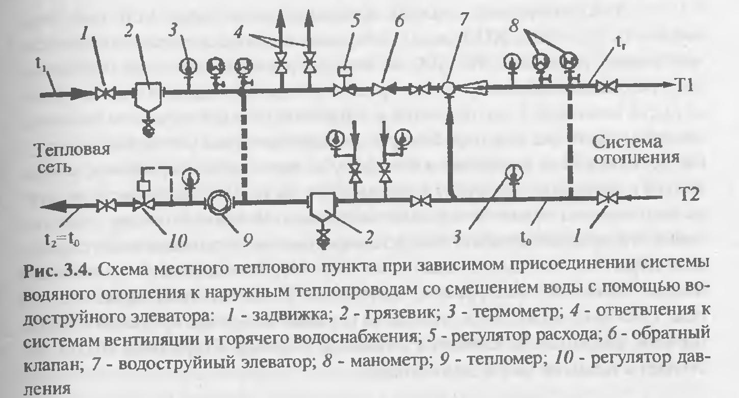

Насколько я понял мы сейчас пытаемся понять отчего не работает система отопления при Открытой схеме теплоснабжения здания?! если это так, то вода для ГВС должна поступать из обратки Отопления. Spunky утверждает что выше +60С не поднимается - это норма для ГВС. Что там у Вас вообще творится и какой это город/район, СТРАНА?

Добрый день всем! Как следует из объяснений автора при эксплуатации СЦТ был изменен т/график. В насоящее время СО присоединена к т/сетям непосредствено. Наиболее вероятной причиной низкой температуры Т1 на вводе дома является неспсобность теплоисточника обеспечить температуру ТФВ при фактическом существующем расходе в соответствии с темп. граф СО.
В данной ситуации. Необходимо обратиться в УК и договору на теплоснабжение. УК должна выставить претензии к ТСО. ТСО должна провести обследование режима и определить причину. То ли не хватает мощности у источника, толи велики расходы в т/сети. На основании полученных результатов ТСО должна приняить меры, либо увеличить мощность тепл источника, либо направить предписание предписание на установку расчетных шайб (сопел) в ИТП.

Замеры температур не несут информации для понятия "гидравлики", дайте перепад давления, тогда решение Вам дадут через 5 минут.
"Спасаемся" не подходит, на прикрепленном рисунке принципиальная схема, все 4 задвижки должны быть открыты ОБЯЗАТЕЛЬНО, можно быстро определить чего у Вас "в натуре" нет - следовательно работоспособность данного узла под большим вопросом.

Попробую теперь я.
Spanky, у вас открытая система теплоснабжения, которая подразумевает использование воды для ГВС из обратки теплосети с регулируемым подмесом из прямой. У вас поскольку подмес сделан без регулятора, то часть воды из прямой идет в ГВС, часть через "убитый обратный клапан сваливается сразу в обратку". В систему отопления попадают крохи. поэтому она у вас еле живая
Следвательно вам нужно отрегулировать систему ГВС. Для этого поджать вентиль 1, открыть по полной вентиль 2. А по хорошему установить регулятор температуры ГВС на крестовину.
Да и еще врезка от полотенцесушителей (вентиль 3) выполнена не корректно. Она по идее должна быть самой последней по обратке, т.е после врезки с вентилем 2.

Схемку я Вам привел, можете сравнить со своей системой.
Закрывать вентиль 1 безусловной полностью не нужно. Нужно его прикрыть не ущемляя интересов ГВС, но в то же время не забирая лишку от отопления.
Неправильная врезка будет сказываться, из обратки через вентиль 2 вода может и вовсе не пойти.

Почему вредных то ? Схема то классическая, только выполнена в металле у автора не верно. Будете пытаться реанемировать труп ?? Попробуйте может вам это удастся.

здв.5 это задвижка на подающей ГВС после смешения прямой и обратки ?
Тогда чтобы немного сбить пыл (изб. давление) с системы ГВС и чтобы не свистело, можете прижать как вентиль 1 так и здв.5. А то если переприжмете только здв.5 она тоже может спеть вам свою песню.

4 трубы - 2 ОС, 2 ГВС, Автоматики 0, узла смешения нет, обратка закрыта, обратный клапан сломан, манометров нет, перепад не известен, но при этом столько советов...

Чета зыркал, зыркал на фотки,но вот не увидал. Хит, а может вы его покажете там на фотках? А то он у вас чего то регулирует,но вот маскируется что ли? biggrin.gif
Первый пост Хита, он поинтересовался у топикстартера где регулятор температуры.
zeman поддерживаю
Уважаемые форумчане почему вы так прицепились к обратке? Я же говорю что уже 20 лет подрят дом топится только в том случае если открыты все 4 задвижки + сброс иначе при закрытом сбросе все стынет. Открытие всех задвижек лишь дело времени, я обещаю завтра их открыть!
Перед обратным клапаном стоит вентиль так что клапан тоже не при делах.
После заглушения узла смешения стало немного но лучше.
Единственное на счет чего не буду ручаться так это на счет перепада, но и он просто обязан быть так как правильно подметили обратка ГВС запела!
Так же вспомнил что при обоих открытых вентелях в ГВС поступает не горячая, а теплая вода. На счет того как себя ведет в таком случае СО не помню, но кажется не хорошо иначе так бы всегда и делали.
Давайте так, напишите мне конкретное руководство к действию. Обещаю все исполнить по пунктно!
Попробуем.
1. Узнать фактический перепад в точке присоединения. Сообщить на форум.
2. Узнать фактический перепад в точке присоединения после запуска насосов. Сообщить на форум.
3. Понизить давление в системе ГВС путём поджимания задвижки на линии ГВС. Предупреждаю, чтобы давление в системе ГВС реально понизилось его надо круто сдросселировать, задвижка при таких давлениях будет практически полностью зажата.
4. Зажать циркуляцию до критериального значения, критерий - температура 40-45 градусов в 3 часа ночи.
Смотреть что получилось.
5. Никого не пускать в теплоцентр, хозяйствовать единоначально.
