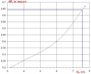

Ситуёвина, коллеги, такая. Есть контур системы отопления. В контуре системы стоит циркуляционник Grundfos UPS 25-55. Характеристика системы на рисунке, характеристика насоса из каталога и тоже на рисунке. Теперь проблема. Совместная работа насоса и системы должна быть в районе семи тонн в час, а по факту циркуляция находится в районе 3,5-4 т/ч. Ещё в контуре есть балансировочник, Баллорекс Ду 25 (открыт полностью) и небольшой участок (метра полтора трубы) Ду 32, и собственно всё, дальше сама система.
А вопрос, собственно, сабж, может ли характеристика насоса от именитого производителя так мощно не соответствовать каталожной?

Перепад на насосе какой?
Должна быть-это по расчету?
Факт-по расходомеру?
характеристика на параболу не похожа, как получили?
Преобразователь перепада высокоточный. А на параболу в этом диапазоне она и не будет похожа.
В районе 0,25 м. вод. ст. Перепад мерян между коллекторами, коллекторы образуют две "дуги". Это ветка коллектор обраткм (Ду 89) - участок трубы Ду 32 (полтора метра) - насос - балансовый - коллектор подачи, вторая "дуга" сообразно сама система (коллектор - система - коллектор).
Сообщение отредактировал HeatServ - 11.11.2009, 21:17

Что-то у меня ощущение, что сопротивление системы близко 0, если верить....
Балансировочником покрутить-повысить сопротивление.?

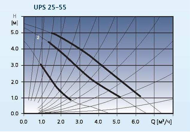

Этот насос не предназначен для прокачивания 7т/час, что видно из графика.
5,5 т/ч; 6 т/ч; 6,5 т/ч; Не нужно семи тонн. А 3 т/ч мало.

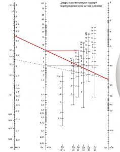

Kvs вашей системы = 30, а вы в контур ставите балансировочник Ду=25..
мне кажется что вы слишком доверяете прибору или пользоваться им не очень умеете.
Пользоваться умею, доверять больше некому.
Не соображу... Полтора метра?
Сообщение отредактировал HeatServ - 11.11.2009, 22:01

Балансировочник приговорён к полке. Не ожидал от него такой подлости.
