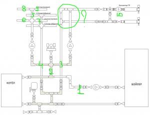

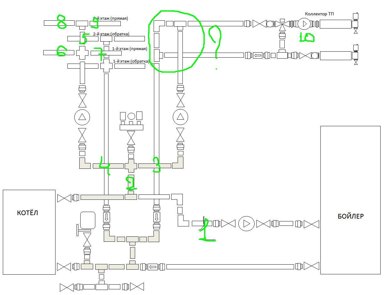

Всем здравствуйте!
Коротко о себе - я самоучка... В данной сфере кручусь уже лет 5, начинал менеджером, сейчас работаю сам на себя.
Хочу обратиться к Вам специалистам с вопросом. Имеет ли такая схема право на существование? helpsmilie.gif
Суть схемы заключается в том чтобы использовать тёплый пол независимо от основной "радиаторной" системы отопления.
Готов выслушать все "за" и "против". Прикрепленный файл  Схема_сист.отопления.bmp ( 3,31 мегабайт ) Кол-во скачиваний: 293

так как "нарисовали" - нет

Вы уверенны, что в состоянии без балансировочников, увязать с 1 по 9 участки? Или это "принципиальная" схема? + объясните смысл наличия насоса на ветку ТП если он в контуре есть (10). + почему насосы на подаче? что за параметры СО? и поясните обведенное зеленым.
ЗЫ Зачем городить подобное, если можно коллектором развести поэтажно и от того же коллектора дать ветку к ТП,

Что касается 1-го участка, работа бойлера будет осуществляться по приоритету, d25
2,3,4 участки - внутр. диаметр трубы соответствует диаметру подающей трубы котла, допустим d трубы 50
5,6,7,8,9 участки - это обыкновенная двухтрубка, диаметр стояка d32
10 участок - смесительный узел на тёплые полы.

Я не спрашиваю какой диаметр и что это, я спрашиваю Вы гидравлический сможете диаметрами увязать все это если да - флаг в руки.

Схема нормальная,только убрать перемычку и один насос с линии т.п. который ближе к котлу.А для болансировки отопления надо смотреть как плонируется дальше подключение приборов.Обратите внимание на трех ходовой винтель ,бывают смесительные и разделительные.

Я и рад был бы убрать и насос и перемычку, но боюсь, что в случае наличия тёплого пола на втором этаже эффект от него будет маловат, а так получается что теплоноситель будет циркулировать по основному контуру и более равномерно распределяться по этажам + появляется возможность использовать только тёплый пол без радиаторов.

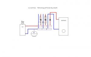

В общем то схема вполне рабочая, Вам необходимо только научиться ее рисовать более стандартно. Схема - это схема, а не монтажный чертеж. Посмотрите вот в качестве примера. В принципе у вас реализована схема с короткозамкнутым коллектором, только без самого собственно коллектора, что неверно. На маленьких мощностях видимо это незаметно, но я все же рекомендовал подходить к этому вопросу более системно и использовать коллектор большего диаметра, чем отходящие от него трубы . Тогда и компоновка немного поменяется. Котловой насос не будет стоять только на линии ТП , а уйдет на линию до коллектора, где ему и положено быть.

Пример хороший.Если у них домик небольшой и котлу любая темпер. обратки ,то можно обойтись без гидро стрелки и насоса котлового контура(схема2.4).Примерно то как у него сейчас.

Я не понимаю, что конкретно нового в этой схеме??? Что всем так нравится? То что она не правильно нарисована? Не стандартно? ГВС - лево, котел - право, "подобие гребенки" - по центру? так начертите так чтобы все было понятно, а то видимо народ "велосипед" отличить не может.

Регулировать запорной арматурой? А Ваши монтажники откуда, что за село? Все Вам правильно говорят, балансировочники нужны, убрать насос с подачи ТП и все-таки решить, что за "мясо" обведено зеленым кругом со знаком "?".

Цитата(Wizlock @ 13.11.2009, 9:51) *
1. убрать насос с подачи ТП и все-таки решить,
2. что за "мясо" обведено зеленым кругом со знаком "?".
1. Почему, вы считаете что насосу на подаче не место? Обоснуйте.

Ошибся человек, не со зла. Перепускнои баипас хотел изобразить,...... ошибся, не там нарисовал, нужно было после коллектора biggrin.gif
Гость_raidan_*
сообщение 17.11.2009, 21:26
Мне кажется - всё правильно нарисовано - стояк тёплого пола закольцован, а байпасы со смешением стоят на каждом уровне, где есть свой гидромодуль тёплого пола...
