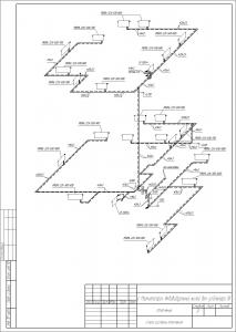

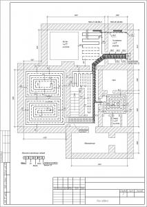

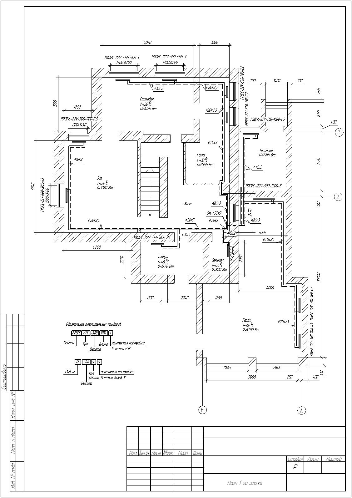

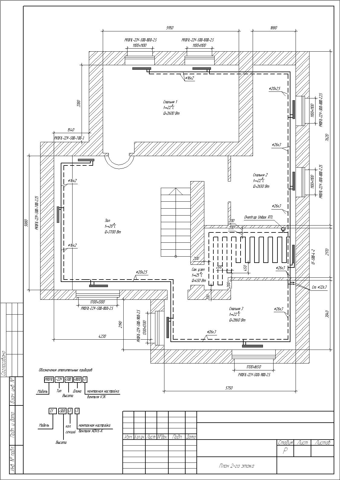

Уважаемые специалисты прошу дать критическую оценку проекта. Это фактически мой первый проект отопления поэтому думаю, что есть какие-то недочеты, ошибки. Буду очень благодарен за замечания по проекту!

Нехилый домик.

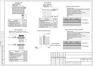

Я бы делал и радиаторное отопление коллекторной разводкой. У вас ответвления пластика, тройники будут в бетоне
- это уменьшает надёжность системы.....
Горизонтальная система с подключением стояка по центру имеет неприятную особенность, которую многие не знают.
С подачей всё вроде бы и нормально, а вот обратка работает на встречных потоках с обоих сторон соединения. Регулировке
поддаётся с трудом, ведёт себя "нервно" т.к. термостаты меняют потоки. Часто более слабая ветка останавливается. Чтобы этого
избежать, придётся увеличивать напор и скорости, но.....начинают стучать термостаты.....
Схема отопления из прошлого века без регулирования капризничает с теперешним оборудованием....
Для наглядности я указываю температуру поверхности пола при ТП.

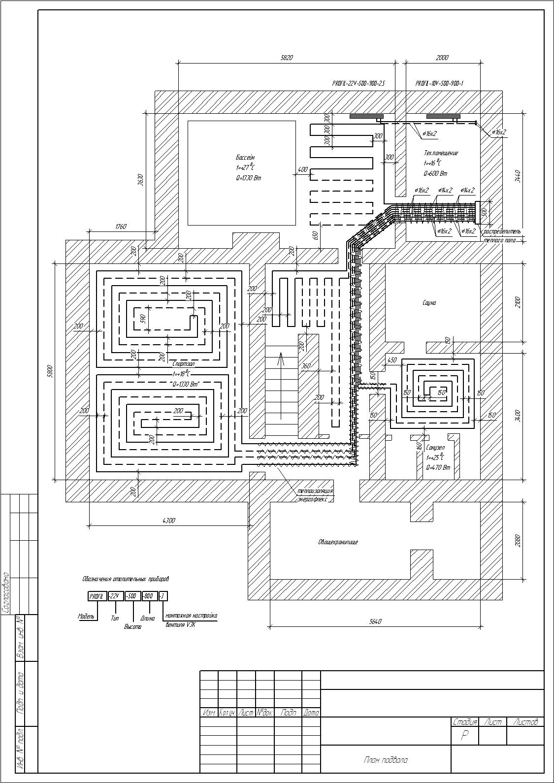

В бассейне пол должен быть не ниже 29*С, а у вас там шаг 300 мм?
Я вообще не разрисовываю ТП. Тонирую площадь контуров ТП разными цветами и в ТЭГах даю информацию: №контура, площадь, мощность, температура пола,
способ укладки (ракушка-змейка), труба, шаг, длина трубы + соединение с коллектором

Цитата(78857885 @ 18.11.2009, 19:51) *
А почему вы думаете, что очень сложно будет ее отрегулировать???? Слабая ветка встает, только по причине абсолютного отсутствия настройки.
Не согласен вообщем!!!
Соглашаться или нет - Ваше право.
Сложно регулировать, потому что нет иерархии регулирования по убывающей: котельная-стояк-ветка-прибор.
На ветках в бетоне балансовые не поставите....
В такой системе отрегулировав один прибор, тем самым разрегулировал другие. Так и будете бегать.....
Система нестабильная.....
Я не писал нельзя, а писал сложно.... Если Вам нравиться преодолевать - я же с Вами не спорю....
И надо отличать бюджетные строения и частные, где заказчику больше важно качество и надёжность, а не пара сотен сэкономленных.....

Цитата(jota @ 18.11.2009, 22:19) *
Нехилый домик.
1. Сначала я и хотел предусмотреть коллекторную разводку. Расчеты делал в KAN-Oventrop (так как ничего другого нет, все лучше чем на коленках считать). Просчитал вариант с коллектором и без него, по гидравлике получились потери почти одинаковыми, поэтому решил не городить коллектор. Про особенности, которые вы описали я конечно же не знал.
2. Тройники в стене это конечно плохо, но ведь при разводке в конструкциии пола ответвления на радиаторы тоже тройниками делать.
3. Температура пола по расчету у меня получилась 31 при шаге 300 мм.
Сообщение отредактировал shadow - 18.11.2009, 22:17

Потери в системе маленькие 8 кПа принимая минимальные потери на терморегуляторах 4кПа с регулируемыми узлами подключения они забирали на себя часть напора и предснатройка терморегуляторов получалась совсем на минимуме (в настройкам программы указал минимальный авторитет 0.3), поэтому я решил предусмотреть узлы подключения приборов без регулирования.
Впринципе проект еще щаказчику не выдан есть возможность вернуть коллекторную схему.

Коллекторная разводка не требует точных вычислений. Она требует, чтобы напор насоса был не меньше чем потеря самого длинного
контура и с запасом. В коллекторных ящиках на подключении коллекторов к магистрали на подаче ставиться шаровой, на обратке балансовый....
Настройка производится при снятых термостатах на радиаторах прибором (тестером) балансовых вентилей по проектному расходу (мощности),
присоединённой к этому коллектору. Насос в котельной лучше всего с частотником - это гарантия точной и быстрой наладки всей системы.

На схемах отсутствуют уклоны, балансовых вообще нет - это так и задумано? Коллектор ТП без узла смешения и насоса (об этом выше говорилось).

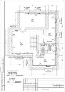

1. Котел планируется напольный чугунный viessmann vitogas 100.
2. 90/70 а не 80/60 потому-что дом неутепленный стены из какого-то кирпича 580мм и штукатурка. Стремился чтобы приборы были все одного типоразмера. С графиком 80/60 получалось много разных приборов и в некоторых помещениях очень длинные даже 22V выходили, а применять типоразмер 33V мне очень не хотелось.
3. Теплый пол в подвале будет подключен через трехходовой смеситель.
4. Теплый пол в санузле на 2 этаже сделал через юнибок, знаю что температура будет высокая, но заказчику очень хочется оставить теплый пол (дом не новостройка, построен в 1998, система отопления однострубная с верхним розливом). Предыдущий хозяин сделал в санузле ремонт заложил теплый пол тупо, присоединив его последовательно после радиатора и заверяет, что все отлично работало. Я предлагал демонтировать водяной и сделать там электрический теплый пол, но заказчик не хочет ломать отремонтированное помещение. Я предупредил дальше его проблемы.
5. Насосы на систему отопления и теплого пола планирую предусмотреть с частотным регулированием.
6. В расчетах уверен, но все же передалаю разводку на коллекторную, эта рогатина мне и самому не равится. Еще не нравится, что получаются маленькие преднастройки терморегуляторов, но приборы со строенными вентилями и на вентили с большим сопротивлением не заменить.

По теплым полам:
В бассейне у вас будет неравномерность температурного поля. Шаг большой и укладка по однотрубной схеме.

Вы имеете ввиду неравномерность между трубами ТП или по длине? Расчитывал ТП на dt 5 С, чтобы немного этого избежать, а вот если я шаг уменьшу скажем до 200мм, то температура сразу зашкаливает за 33 С из-за того, что температура в помещении 28 градусов. Увеличение слоя над трубами тоже эффекта не дает. Короче не знал я как сделать лучше, чтобы и шаг был хотябы 200мм и температура на поверхности 31 С поэтому сделал так.
Сообщение отредактировал shadow - 20.11.2009, 15:47
сообщение 20.11.2009, 15:51
Сообщений: 20959
Регистрация: 8.8.2007
Из: Vilnius
Пользователь №: 10542
Цитата(shadow @ 20.11.2009, 14:13) *
Через стены хорошая мысль ......
Не очень.... если новострой, да и так...стены могут проседать. А это 100% зажим трубы, если только в футляр из стальной трубы монтировать проход через стену....
78857885
сообщение 20.11.2009, 22:53
Сообщений: 26
Регистрация: 4.9.2008
Пользователь №: 22129
Уважаемый товарищ:)!!!! Посмотрите пож-та описание гребенки теплых полов и получите ответ на свой вопрос+)))
Уточняю, в состав входит:
1) регулятор расхода;
2) Вентильная вставка.
Вот при помощи этого вы сможете уменьшить "пыл" вашего контура.
А я имел в виду, конечно.....неравномерность по длине, а хотя и по ширине тоже =)
Сообщение отредактировал 78857885 - 20.11.2009, 22:53
shadow
сообщение 21.11.2009, 11:18
Сообщений: 1495
Регистрация: 23.6.2008
Из: г. Магнитогорск
Пользователь №: 19983
Тогда dt увеличится и точно будет нерановмерная температура. Вся проблема что у меня на гребенке ТП контуры для поддержания комфортной температуры пола и контуры, которые должны компенсировать теплопотери, а узел приготовления один. Если снижаю температуру смешаной воды то температура пола в помещении бассейна снижается, но при этом не хватает тепловой мощности полов для компенсации теплопотерь в других помещениях.
