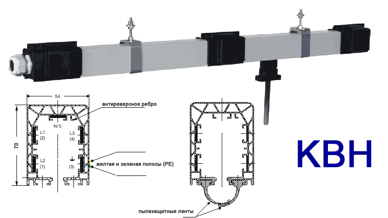

Обогревать надо протяженные пластиковые коробки - несущие элементы шинопроводов.
http://powerlines.ru/conductor_bar.0.html
для этого случая вам не подойдет ни один из этих производителей. Вам нужен саморегулирующийся кабель (мощность меняется от температуры), т.к. короб пластиковый.
А цель обогрева какая?

Для обогрева пластиковых корпусов шинопроводов производитель(VAHLE) рекомендует удельную мощность нагрева греющего кабеля в диапазоне 20-25 Вт на погонный метр(там два кабеля в сечение закладывается, т.е. 40-50 Вт на погонный метр шинопрода) + у меня будет контроллер с термодатчиком для контроля температуры кабеля.

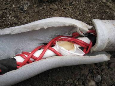

Alex_
сообщение 26.11.2009, 12:17
Группа: Модераторы
Сообщений: 5577
Регистрация: 27.3.2005
Из: Московская область
Пользователь №: 596
Цитата(Yaushev @ 24.11.2009, 16:41) *
Резистивный кабель на пластик ставить не рекомендую, перегреется или проплавит.
Это ж сколько кабеля на эту бедную трубу намотали???
Достаточно было в одну ниточку его проложить. И еще: для воды самое лучшее - кабель внутри трубы.

Yaushev
сообщение 26.11.2009, 13:46
Сообщений: 524
Регистрация: 22.5.2007
Из: Санкт-Петербург
Пользователь №: 8664
Цитата(san822 @ 26.11.2009, 11:11) *
Что подразумевается под словом термостат в данном случае ?
контроллер=термостат=термодатчик все называют по разному. я, например, имею в виду это
Контроллер может контролировать и температуру провода, если термодатчик разместить на кабеле.
а смысл? нам же нужно избежать льда на этой фиговине, а не контролировать температуру кабеля. Причем кабели постоянного сопротивления имеют фиксированную длину. 5, 10, 15 метров, к примеру.
Если ваша штука имеет длину 13 метров, куда денете 2 метра кабеля? будет так же, как на моей картинке парой сообщений выше.
Берите саморег и не мучайтесь, можно резать любыми кусками (только макс. длина ограничена)
