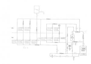

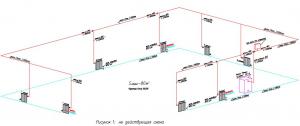

Всем доброго дня. Имеется такая задача: одноэтажный загородный дом S-100м2 уже какими то "умельцами" сделано отопление - но оно не работает (радиаторы отопления прогреты на половину, нижняя часть холодная).
см рис Прикрепленный файл  Отопление_естеств1.pdf ( 45,78 килобайт ) Кол-во скачиваний: 4509
Задача исправить ситуацию с меньшей кровью. И все бы ничего - поставил насос и забыл, но это загород, в котором часто и надолго прекращается электроснабжение, поэтому нужно придумать как исправить именно естественную циркуляцию. Мне видится такое решение- необходимо от горизонтальных лежаков (подачи и обратки) прокинуть к каждой батарее свой стояк (так сказать разогнать систему) и к стояку подключить радиаторы.
см.рис2Прикрепленный файл  Отопление_естеств2.pdf ( 50,04 килобайт ) Кол-во скачиваний: 3115
Может есть еще какие предложения - очень интересно будет выслушать.

Приветствую. Наполовину прогретые радиаторы имеют, как водится несколько причин.
1. Неправильно подбраны отопительные приборы.
2. Недостаточная мощность котла
3. Завоздушивание системы (отсутствие уклона).
В Вашем случае имеют место все три причины, если верить Вашим чертежам.
1. Мощность радиаторов(конвекторов и тип - не указаны).
2. Вам надо знать ещё и мощность котла. Если меньшьше 11 кВт, то возможно мало. Для частных домов работает упрощёная формула. 1кВт отапливает 9,8 квадратных метров площади. Гарантировано. Для более точных цифр надо считать тепловой баланс здания.
3. Расширительный бак у Вас вроде есть, но заливали Вы систему сверху или снизу? Если сверху, то пузыри так же возможны....
Причины чисто механические "вдогонку". Сколько лет и как давно промывалась система? Нормально ли расплатились с монтажниками? Какой водой пользуетесь?
Пояснение к вопросам "вдогонку". Если система старая, а котёл имел обыкновение закипать - в обратной магистрали могло скопиться много всего вкусного. Иногда это лдесится средством типа "Крот" или ему подобными, если повезёт. Это на первый и третий вопрос.
При неправильном расчёте с монтажниками Вы рискуете получить носовой платок или кусок льна в любой из труб. Но скорее всего в магистральной, недалеко от котла. Как кусок стекла печники вставляют, типа этого.
Вот как-то так я вижу себе проблему. Коллеги дополнят и поправят, если я где-то что-то не учёл.

Система разлетается на два крыла, и крылья сильно неравновесны по нагрузке (0,75 и 0,25, если приборы стоят одинаковые), там, где два прибора, наверняка никаких проблем, надо уравновесить систему, завязывать два последних прибора с большей ветки на малую. Если малая ветка (с двумя приборами) не прогревается, то значит циркуляции нет и косяк где-то недалеко от котла.

Всё-таки, система одноярусная. Большое значение иеет отношение уровней котла и радиаторов.
http://www.mukhin.ru/stroysovet/vo/02.html
ИМХО. Наерное "малой кровью" - получается, если всё-таки установить циркуляционный насос. Но учесть сказанное в предыдущем посте. Ибо появится дисбалланс.
Про обесточивание: даже если это происходит часто, дом не может моментально выхолодиться. Худо-бедно, в настоящем виде система крутится, что помогает спокойно дождаться появления электричества.
Сообщение отредактировал alsem - 11.12.2009, 0:11
Kult_Ra
сообщение 11.12.2009, 0:43
Сообщений: 10258
Регистрация: 8.3.2007
Пользователь №: 6446
Верхняя разводка несколько смещает (по вертикали) центр "охлаждения" от центра нагрева. Это уже плюс. Котел бы установить в приямок глубиной 50 - 60 см. Или уж "малой кровью" - получается, если всё-таки установить циркуляционный насос"/
"Дисбаланс" - просто прикрывать один-два оборота вентиль на трубе к двум приборам
ПС. А труба от котла сильно уж горячая или тоже просто теплая?

Всем доброго дня, спасибо что откликнулись и обратили внимание на мою тему. Но проблема остается открытой..... т.к мощности котла хватает с запасом (12,5кВт указанно на чертеже), а общее колличество отопительных секций алюминиевых радиаторов равно 60 если умножим на мощнось каждой секции (а она будет 160Вт не более), то получим 60х160=9,6кВт < 12,5кВт. Забыл указать что и котел и система абсолютно новые (смонтированны и запущены в октябре этого года). Заполнялась система с обратной линии (в обратку возле котла врезан кран для заполнения системы). Отсутствие завоздушивания радиаторов проверял (на каждом радиаторе стоит кран Маевского) откручивал лично сам - воздух отсутствует, а так как в системе соблюдены уклоны и расширительный бак открытого типа - то можно судить что система не завоздушина. HeatServ высказывал предположение по поводу лучшей работы малого крыла - но это в нормальном доме (а этот какой то заколдованный). Так вот на малом крыле (как и на большом) первый от котла радиатор прогревается хуже всех- и это при условии что я с ними провозился больше всего времени пытаясь отбалансировать кранами систему, а в конечных точках наблюдается более менее нормальная работа радиаторов(прогреты на 3/4). Что дальше делать я даже и незнаю - но заказчик категорически против установки насоса. Да кстати по поводу того что мантажники могли сделать "пробочку" в системе clap.gif - это конечно бывает, но не в этом случае.

А какие температуры на входе и выходе котла? Если высокие на выходе, то скорее всего это воздух. Этой осенью был один объект - там разве что с бубнами не плясали - не греет зараза и всё, потом тупо сбросили кучу воды с крайних стояков, воздух с водой выходил минут 15 (где он, подлый, там сидел в таком количестве?!!!!). В Вашем случае можно попробовать "прокрутить" систему чем-нибудь принудительным (помповым насосом из расширителя через шланг в низ крайних стояков). Звучит идиотски конечно, но в деревне так и делали... Может быть поможет победить Ваш аномальный объект.

Применяемое оборудование:
1. Котельный агрегат газовый со стальным теплообменником одноконтурный КСГ-12,5 с горелкой ГГУ-15; Присоединительный размер 2".
2. Радиаторы Ferroli 500/80 в природе я не встречал... Может это Rifar 500-8 либо POL 5/80 либо RAD-M - 500? Присоединительный размер 1".
На рисунке не указаны направления уклонов. Будем надеяться, что подача - от котла и обратка - к котлу.
Схема в целом выполнена в соответствии с паспортом на котел КСГ-12,5.
Для улучшения циркуляции коллегами было предложено расположить котел в приямке.
Чем ниже будет в системе котел, тем лучше будет общая работа системы.
Насос ни в коем случае не устанавливайте, т.к. это повлечет за собой необходимость в балансировке системы. Конечные радиаторы вообще греть не будут!
С каких пор dy25 соответствует 3/4"?

Кратковременно нагрейте теплоноситель до 90-95 градС. Должно помочь, как вариант.

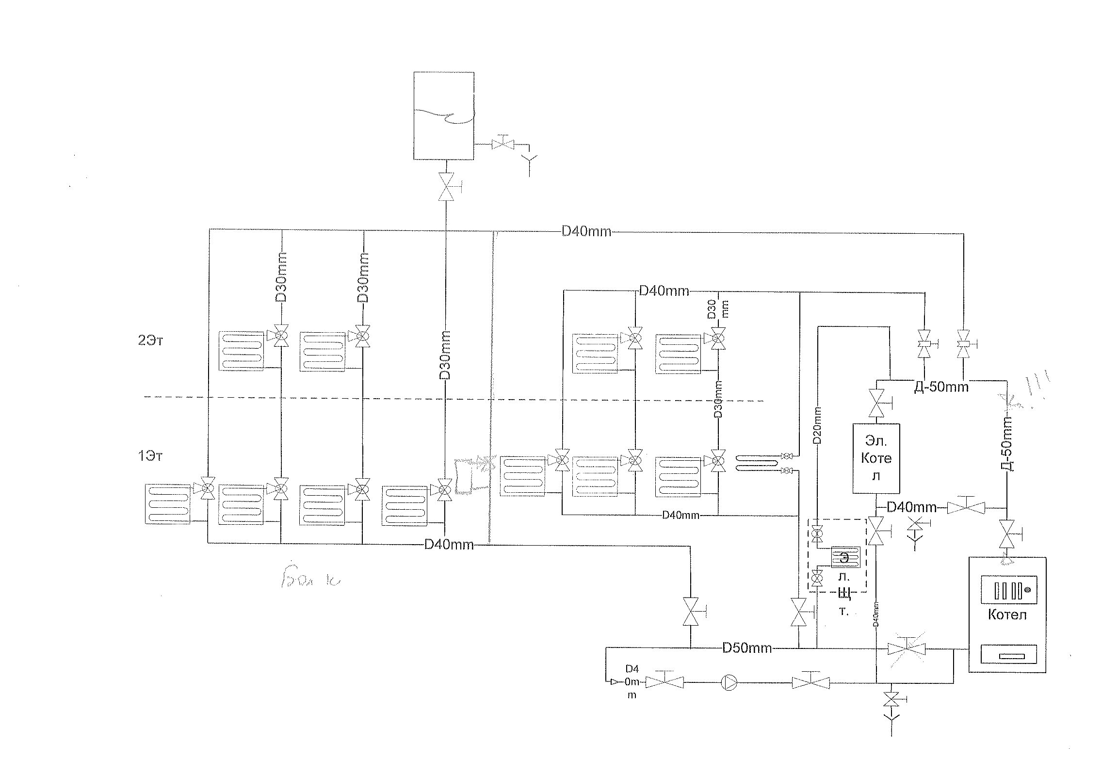

По поводу температурного режима котла (не в подаче не в обратке термометр не установлен), а котловой термометр показывает 80 градусов. На ощупь трудно определить расколенная труба или нет, отопление из полипропилена армированного да еще и в теплоизоляции (так что наверное были на борту инженерные системы? rolleyes.gif ). По поводу уклонов - там все нормуль - от подающего стояка по обе стороны от него идет уклон к концу трассы, а бак стоит выше подающей магистрали.
Вот что то никто не подсказал - улучшится ли циркуляция если от подачи (лежака) к обратке (лежаку) прокинуть стояк (вертикальный участок в районе каждой батареи) и запитать бат арею с одной стороны (паралельно стояку.
Igor Barishpolet...

В общем вопрос решился и реализовался следующим образом, в подачу котла врезали циркуляционный насос, но в байпасной системе вместо крана перекрывающего подачу (переводящего систему на циркуляционный насос) врезали обратный клапан (предварительно удалив из него прижимную пружинку). Таким образом получаем, что при отключении электропитания, поток поднимающийся вверх поднимет поплавок обратного клапана и в системе будет естественная циркуляция (чтоб на время отключения система не размерзлась), а при вкл. питания насос создаст давление на поплавок клапана, перекроет клапан, и запустится система с принудительной циркуляцией. Все заработало великолепно, испытания прошли на ура - главное что заказчик доволен. rolleyes.gif Всем спасибо кто принимал участие в обсуждении данной темы.

Добрый день господа, прошу Вас посмотреть мою схемку системы 2-х этажного коттеджа (200м2). Верхняя разводка, система разделена на 2 контура, будет установлено 2 котла (электр. и на твердом топливе примерно по 20 кВт), токже устанавливается насос. Работа системы предполагается по 2 режимам, с отключением электричества т.е с естественной циркуляцией и с электричеством соответственно принудительной циркуляцией. На схеме показан условный проход труб. Про мощность системы сказать не смогу, пока нет расчетов. Меня смущают диаметры труб на магистралях (Ду40) не маленькие ли будут, может кто скажет исходя из своей практики? Файл 0.5 мб.
Еще вопрос из каких труб все таки лучше монтировать такие системы?

По схеме: Не очень понятно, закрытая или открытая система планируется. В любом случае нужен воздухосборник в верхнем подающем трубопроводе (на каждом крыле). Диаметр разводки д40, учитывая хорошее, в данном случае, циркуляционное давление, должен справиться. Тем более, что предусмотрен насос. Все вопросы ЕЦ "покроет" диаметр разводки д50. Трехходовые краны на приборах, в зависимости от прохода, могут серьезно повредить в режиме с ЕЦ. Материал труб - сталь, хотя бы разводка подающего и обратного трубопроводов. Полипропилен ограничен по температуре 70 градусов и к "провисанию" горизонтальной разводки. В принципе, насос в этой схеме нужен "на всякий случай".

многовато вентилей у вас . при таком количестве вентилей обслуживать сможет только грамотный в этом отношении человек . я бы поубавил их количество . на котлах обязательно установите группы безопасности. в этом отношении экономить не нужно . у меня был случай : решил хозяевам сэкономить и группу безопасности не установил . правда их проинструктировал как надо - оба , как первокласники , наизусть знали составленную мной инструкцию . и тем не менее котел лопнул - хозяева врачи - естесно все забыли

Имея полноценную систему с ЕЦ нет смысла делать систему закрытой, с избыточным давлением, которое, по некоторым сведениям, предназначено для подавления "пузырькового эффекта", т.е. воздухообразования в "современных" СО. Тем более, что котел ТТ для работы под избыточным давлением не предназначен. Воздух будет выходить "естественным" для этой системы путем. В случае работы ее с насосом возможен "проскок"мелких пузырьков мимо обычной трубки воздухосборника, поэтому, "на всякий случай" лучше поставить на оба крыла проточные воздухосборники открытого типа. Они же возьмут на себя и функции расширительных бачков. На расширительном бачке, изображенном на схеме никакой запорной арматуры быть не должно. Чтобы система случайно не стала "закрытой". Со всеми описанными последствиями.
