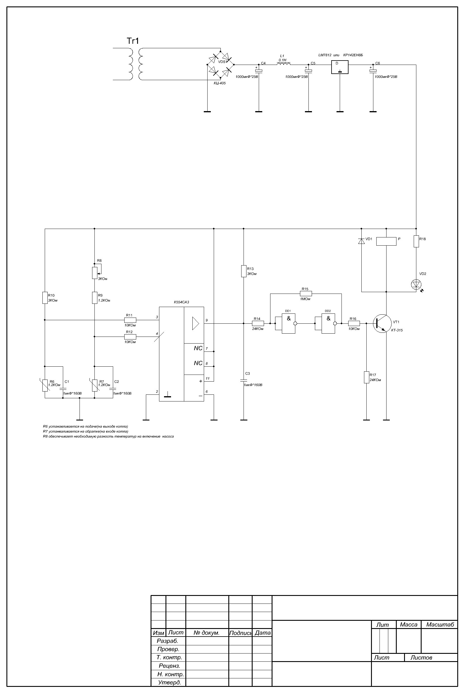

Здравствуйте товарищи,проблема решается просто,максимальная мощность котла для данной площади не более 6 КВт ,схему самой "разодки" необходимо изменить .....точнее сделать её в "одну нитку" (закольцевать ) ,для данной схемы необходим рециркуляционный насос ....НО! управляться он должен по разности температур между подачей и обраткой т.е. если разность температур имеет место то насосо работает ,если разности нет то насос стоит ,данный алгоритм работы используется у меня дома в системе отопления ,т.е. рециркуляционный насос имеет импульсный характер работы...короче ,если появится интерес могу показать электронную схему управления электронасосом и схему всего отопления.

Схемка принципиальная,завтра выложу всю "подробную" схемку,терморезистор R13 ставится (в моём случае просто напросто примотал к трубе изолентой ПХВ) на выходе котла "на подаче",на "обратке" устанавливается резистор R12 ,резистором R11 обеспечиваем необходимую разность температур при которой будет включаться насос ,терморезистор применил ММТ , номинал можно применить практически любой,от 1.2 КОм до 12КОм, провод идущий от терморезисторов к схеме желательно применить экранированный ,можно конечно поэксперементировать с витой парой.В моём случае применялся экранированный провод для обеспечения помехоустойчивости работы схемы от возникновения импульсных помех возникающих при включении мощных нагрузок ,чайник ,микроволновка....Теперь пожалуйста вопросы.....

Завтра предоставлю чертёжик небольшой,пока только смогу рассказать в общик слова,у меня используется котёл на твёрдом топливе (самодельный ) т.е. обычная печь в котором установлен котёл (выполнен из труб диаметром усл. на 32 ) на выходе котла ( на подаче ) стоит электрокотёл ,электрокотёл сделанный мз трубы диаметром на 150 мм ,толщина стенки трубы 10 мм, в верхний фаянец электрокотла вмонтирован ТЭН мощностью 2КВт ,сам ТЭН очень длинный (загнутый в спираль ) ,брал я его для той цели что площадь теплопередачи ТЭН+Теплоноситель играет немаловажную роль.Рециркулятор стоит на "обратке" твердотопливного котла ,соединён посредством патрубков,насос используется китайского производства ,точнее часть от китайского насоса ))),он переделан и доработан ,патрубки были выбраны для обеспечения уменьшения шума работы самомго насоса точнее электродвигателя,радиаторы отопления используются чугунные , количество радиаторов 5 штук,два радиатора по 8 секций и три по шесть ,разводка трубой на 32.
Когда за "бортом" -40 градусов и при работе электрокотла ,температура в комнатах не ниже 20 градусов .
Выход электрокотла на "рабочий режим" происходит максимум через 2,5 часа ,температура в теплосистеме ,точнее температура котла 82 градуса .Сразу хочу уточнить,на экономичность элеотла сильно влияет настройка рециркулятора по разности температуры .

раз так крупно указали тип транзистора, могли бы и про микросхемы намекнуть ....

Извеняюсь за задержку со схемой..просто было некогда ))))).....пожалуйста вопросы по ней)))

к554са3 а или б ? тип второй микросхемы ?

Превая микросхема это компаратор К554СА3 (буквенного индекса не имеет),вторая это логика 2И-НЕ К561ЛА7 .
