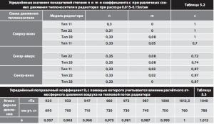

Принять n=1.3, m=0
И какова "конструкция ОП" - две трубки одна над другой, или в горизонтальной плоскости или "змеевиком" или "змеевиком два ряда по воде".... Проточные/проходные ли с "калачом" Попросите "директора Светлану Евгеньевну" фото "изделия" на своем сайте заводском срочно разместить, как это иные производители практикуют.

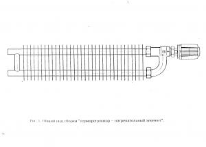

Вот что нарыл по конвекторам и свел в таблицу.
А это картинки и паспорт.
Сообщение отредактировал vik74 - 19.12.2009, 17:53
Прикрепленный файл  Сравнительная_характеристика_паспортной_мощности_конвекторов.rar ( 4,21 килобайт ) Кол-во скачиваний: 195

Пустой ход. Надо получить внешний вид прибора, габариты.
Значит 2 типа есть: "высокий" имеет змеевик 4 трубы и 1 ход по воде, "низкий" 2 трубы, 1 ход
