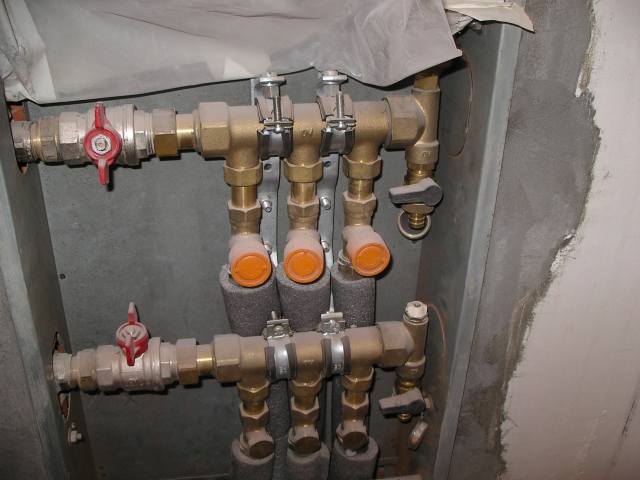

tgv
сообщение 20.2.2005, 23:14
проектировщикъ
Сообщений: 1119
Регистрация: 30.6.2004
Пользователь №: 6
пример гребенки теплого пола на три контура в коттедже
Прикрепленные изображения

Tgv! Интересен НЕ коттедж,
а именно МногоЭтажный дом.
Slon, Вы рисовать умеете?
Нарисуйте от руки покрасивее.
