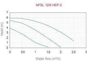

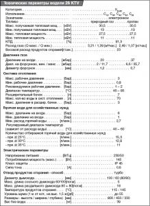

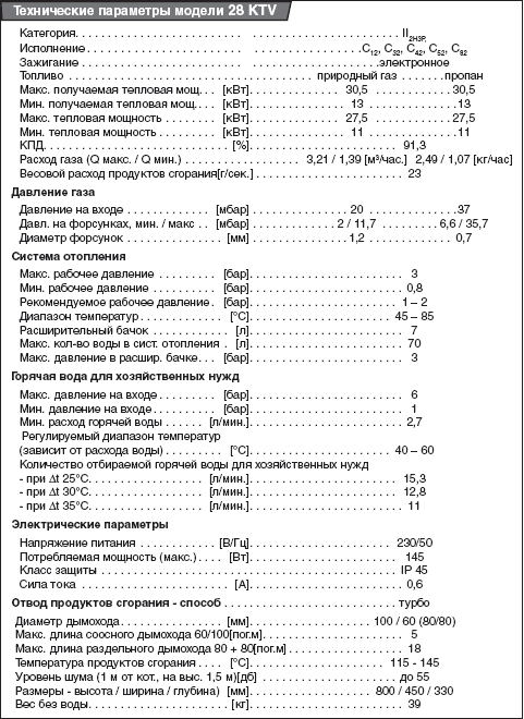

В помещении установлено 18стальных радиаторов (17 штук 1,2 м, 1 – 0,8 м.), двухтрубная система отопления, газовый котёл – Protherm Panther 28 KTV v/17, (тех. хар-ки прилогаются) и приточная вентиляционная установка МИНИКОН 600.

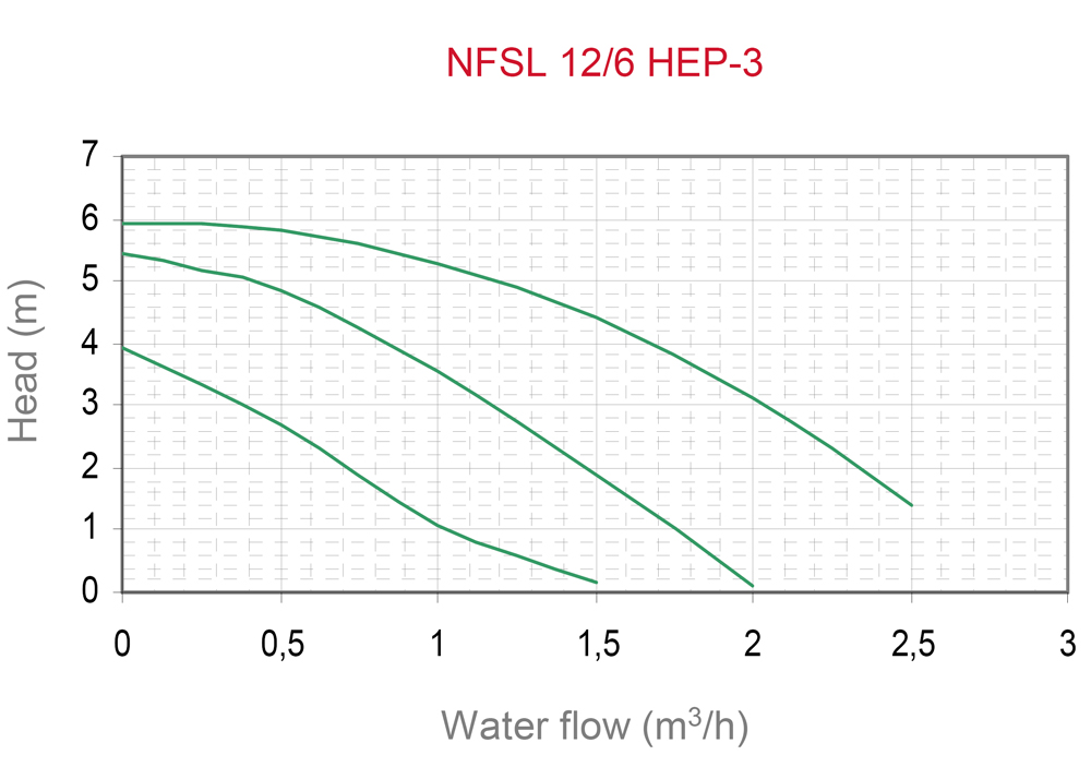

- слабый насос? Х.З. на всякий пожарный даю хар-ки насоса Wilo NFSL 12/6-HER-3.
- слабый котёл?

У вас котёл 28 кВт, только-только на отопление. Последние радиаторы не греют - несбалансированная система или слабый насос.
Без второго такого же котла, включенного в каскад, не обойдётесь....
