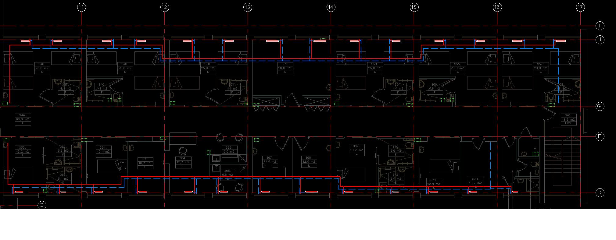

Доброго времени суток!
Ситуация следующая , в здании двухтрубное попутное отопление , температура теплоносителя 80/60.
Разводка в полу, возникает вопрос о компенсаторах , надо ли делать и какие? потому как длина ветки на этаж - 40 метров.
Трубы стальные.
Картинку положил.
Заранее спасибо и с наступающим Новым Годом!!

Прорисуйте узлы подключения ОП к магистрали, может и бог с ней, пусть себе гуляеи эта мгистраль,она ж с свободным концом. А вот что б подводок к ОП не поотломать узел и продумайте.
И учтите , что магистраль и ОП в разных пожзонаж.Пластиком не ходить тут.

Понятно, у меня были такие мислишки(не счет "со свободным концом"), пластика там не будет, будет сталь или медь,и не совсем понял, что вы умеете в виду под "в разных пожзонаж" ? unsure.gif

Компенсаторы ставятся, когда не обеспечиваются условия самокомпенсации. Здесь есть поворыты - этого хватит. Но, судя по графике, на попутной ветке установлены разные нагрузки в цепочке?!. Увеличивайте сопротивление на ОП при попутной схеме, иначе получите на нескольких батареях перевертыши - обратное течение теплоносителя (хрестоматийный случай).

да, там разные ОП будут, причем часть из них будут старые чугунные, это реконструкция и заказчик хочет сэкономить... хотя всё равно надо будет все снимать, разбирать и химически чистить, и какая то часть явно окажется непригодной... а увеличивать сопротивление по подаче от первого к последнему?
или может подскажите где про это написано?
и ещё вопрос, как их крепить? в смысле где и какое ставить крепление? и можно ли трубы монтировать прямо в стяжку (выравнвающую) ?

Учебник Сканави
