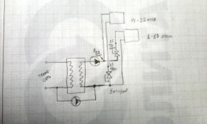

Для тех у кого много знаний....
схемка с одним т/о

При выключенном насосе давление в обоих ветках будет одинаковое, из-за высоты столба. После включения насоса вода, в первую очередь пойдёт в 1-13 и только после выравнивания сопротивлений 1-13 и 14-26 в обе ветки. Разница между давлениями подачи и обратки будет определяться гидравлическим сопротивлением систем, а не настрокой регуляторов. Насос на "байпасе" ТО это подпитка системы (давление в обратке, обеспечивающее статику +3-5 м в.ст. чтобы не "завоздушивалось").
