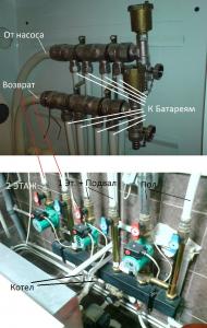

Такая проблема. В систему отопления постоянно попадает воздух. Из за этого батареи шумят. Периодически воздух спускаем, но помогает только на время. (дом частный)
Можете что нибудь подсказать? Заранее спасибо.

Гость_zsedcd_*
сообщение 7.1.2010, 17:47
Сразу скажу, я не в этой области не разбираюсь, поэтому объясню как смогку, ногами не бейте smile.gif
Дом 2 этажа + подвал. Воду в радиаторах подвала и перового этажа гоняет один насос (Wilo), на втором этаже - другой (тоже Wilo, но модель rs 25/8). На первом этаже и в подвале нет ни шума, не завоздушивания, а вот на втором постоянно шуршит
Попробую нарисовать схему.
sterroid, на верхней фотке показан блок, установленный в самой верхней точке системы второго этажа. насколько я понимаю, цилиндры латунного цвета это и есть воздухоотводители? Они работают нормально, постоянно из них выходит воздух.

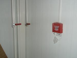

Господа а что Вы скажете насчет таких воздухоотводчиков????
Вообще там вверху должон быть бак расширительный, но в принципе и без него можно. Только с шаровиком без гасителя струи выпуск воздуха при давлении в системе кило этак под 6-7 слишком брутально выглядит. Звучит ещё круче.

Такие конструкции воздухоотводчиков ,вообще-то,используют при заполнении СО ,теплотрасс тепплоносителем,сливе его.
[/quote]
Раньше так и делали,правда в частном секторе.

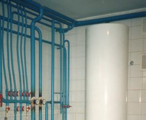

Всем здравствуйте. Хочу поделится проблемой "завоздушивания в системе отопления" закрытого типа. У меня 2-ух этажный частный дом. Газовое отопление, котел Атон 20 кВт, расширительный бачок 10 литров по моему, циркуляционный насос перед котлом на обратке стоит. Проблема появилась уже как с неделю. Каждый день на манометре я вижу повышение давления на 0,5 атм, уже знаю что это только 4 батареи на 2-ом завоздушиваются. Расширительный бачок у меня что в первом году отопления (зима 2012), что сейчас без воздуха в груше своей. Я пытался накачать бачок до 0,6 атм (при отсутствии воды в системе еще осенью) и он показывал 0,6. Второй раз манометром смотришь 0,1 атм. У меня например подпитка идет через краник (он закрыт). В системе отопления у меня 1,5 атм. А от глубинного насоса рабочий ход 1,6 - 2,8 атм. Может как-то через закрытый краник "пропускает" ? Но проблем из-за этого не было у меня. И вот не понимаю от чего вдруг стали завоздушиваться 4 батареи: у меня как бы 2 крыла. Налево от стояка 3 батареи: первая и вторая завоздушиваются, в 3-ей только вода. Так же направо от стояка 4 батареи: первая и вторая завоздушиваются, а 3-яя и 4-ая нормально, с водой. Сегодня я 3 раза стравливал. Не понимаю я ей богу что происходит.

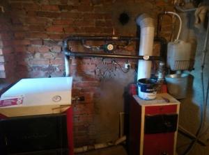

Подскажите что в схеме сделано не правильно,постоянно появляется воздух в системе
У Вас проблема с расширительным баком, он не работает и очень мал. Нужно установить новый не менее 30 л., бак накачать до 1,5 бар, в системе также держать 1,5 бар. И всё будет хорошо.
Причина ясна - расширительный бак нужно устанавливать выше системы отопления.

Это самая высокая точка системы,некуда поднимать( подскажите пожалуйста что делать?
Так у вас бак должен находиться на самой системе. Врезка должна быть в баке снизу, а бак вверху, чтобы был водяной столб. Вообще непонятно, у вас, что котельная на чердаке?
