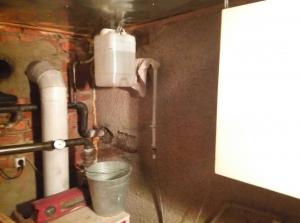

Цитата(Yastreb1970 @ 11.12.2016, 15:39) *
У Вас проблема с расширительным баком, он не работает и очень мал. Нужно установить новый не менее 30 л., бак накачать до 1,5 бар, в системе также держать 1,5 бар. И всё будет хорошо.
Причина ясна - расширительный бак нужно устанавливать выше системы отопления.
У Вас нет расширительного бака как такового.
Вот так у меня. Котел с экономайзером, КПД 96%. Газовый счетчик в помещении трубы на улице. Ну и Бак. Расширяется литров на 8. прозрачный и видно. За год доливал 1 раз 0.5 л. И еще, все энергонезависимое!

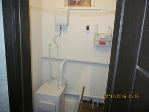

Нет,это не чердак,это помещение пристроено к дому,куда были выведены котлы. Газовая служба все сдала,ну оно ничего не работает. Уже приезжали 3 раза и ничего не могут сделать. У меня уже нервы сдают. Я так и не понял что мне нужно сделать. Подскажите поподробнее как его сделать. Очень прошу. В долгу не останусь

1.Сделайте расширительный бак из той пластиковой канистры, со снимка!
2. Газовая служба сдесь непричем.

Я его повесил под потолок

Вода в него как поступает-уходит? Можете сделать как на моем снимке? Сделайте фото.

Treytyak
сообщение 12.12.2016, 19:16
Сообщение #36
Сообщений: 7
Регистрация: 11.12.2016
Пользователь №: 311200
Вот так!

Нет, так не пойдет! У вас вода может только выливаться из системы, а обратно попасТь в нее не может. Возьмите канистрочку 10 литров и в дне урепите сгон пол дюйма, к нему шланг. Как на моем фото. Вы мою фотографию видите?
Вопрос, а как вы подпитываете систему?

Теперь понял) завтра сделаю. И отпишусь) с Меня причетается)
К системе подведена вода. Стоит кран,открываю кран, и подпитываю

Как попитываю в бачке начинает бульчать вода,но спустя время,воздух обратно появляется
