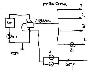

На выводе №4 маленькое начальное давление. Причем на остальных выводах давление в норме полностью обеспечивается сетевыми насосами. Как вы считаете если я поставлю насос №2 таким образом на вывод 4 как на рисунке давление в этой линии увеличится? Или это вообще не правильно?

Наладка тепловой сети производилась? Почему на 4 выводе стало плохо, или так плохо и было?
В принципе, насос поставить можно, НО это должен быть осознанный, подкрепленный расчетами выбор, а не по принципу что есть на складе то и поставим. Историю объекта стоили бы рассказать. Найти причину.

Маленькое начальное давление это как? Вообще выводы 1-4 как между собой разнесены? Диаметры бы нужны и возможная арматура по пути.
Увеличится.

фу блин, фигню написал, не начальное давление, начальное тут везде одинаковое, а конечное у последнего потребителя. В общем что я думаю. Насос наверное надо ставить в любом случае подачей же меньше чем сетевой, а то вся вода в 4 трубу уйдет или нет? И надо ставить насос примерно на то давление на которое надо поднять начальное для полного продавливания №4 трубы?
Там в чем дело, не хватает давления для циркуляции на последнем объекте. Тут еще такой может быть вариант хз так нет. Ставим шайбы на остальных объектах до последнего, это должно привести к понижению давления на этих объектах и снижению расхода воды через них. Значит через концевой объект расход воды увеличится и давление там возрастет. Правильно думаю ? Шайба на отводе к объекту понизит расход через него и повысит расход в главной магистрали?

В прошлый отопительный сезон что было. Какие нагрузки подключены. Расскажите про объект.
Да понизит.
С шайбами поосторожней - по качеству воды смотрите.
