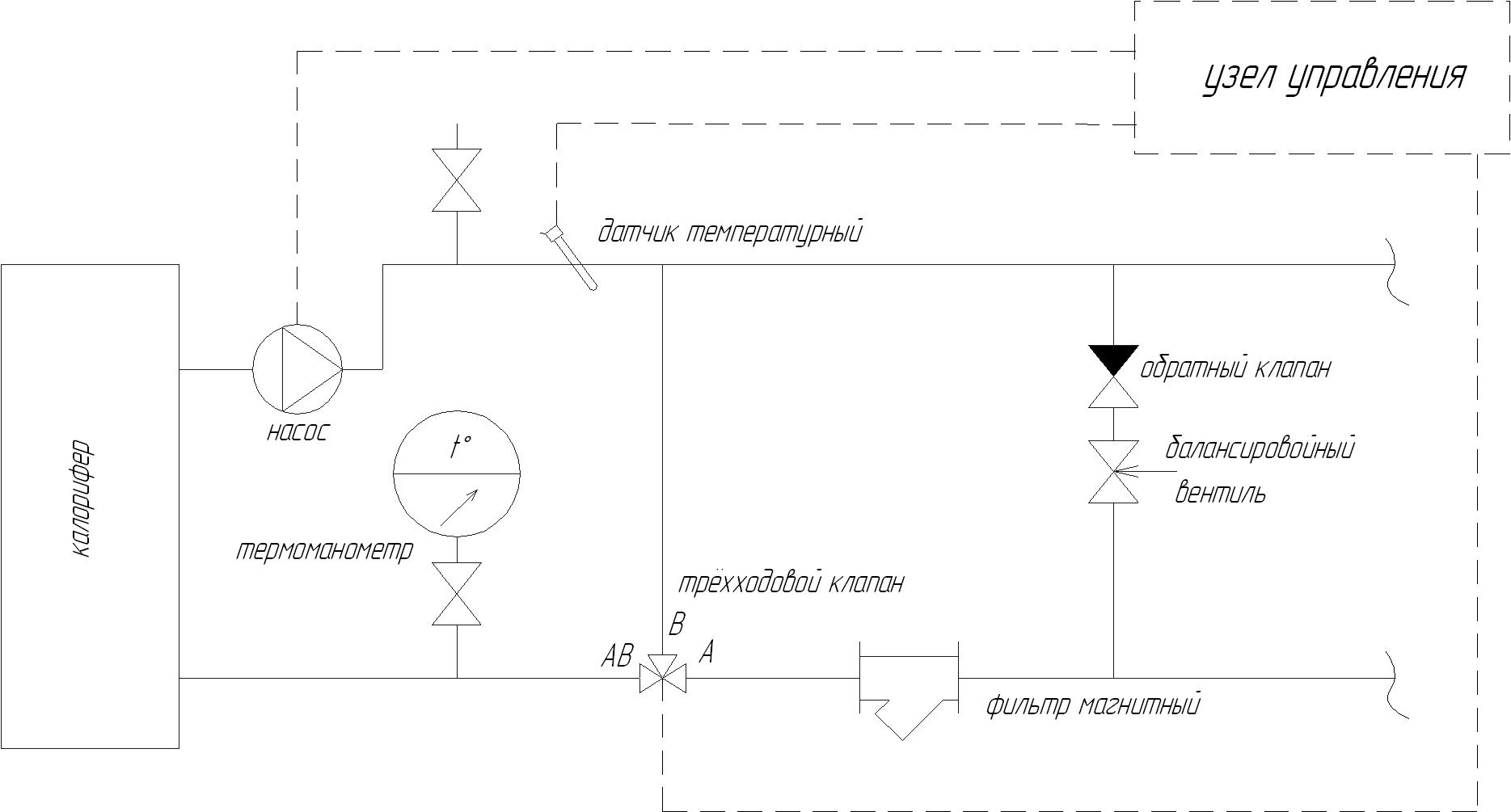

Вот типичная схема обвязки калорифера с насосом на обратке и трёхходовым на подаче. Вот эта перемычка с обратным клапаном как раз и служит для избежания всяких инерционных проблем?

Удобно для разделяющих узлов: если клапан выбирать с авторитетом 0.5, то не надо балансировочник ставить.
Не вижу связи м/у авторитетом клапана и балансировочником. Немного разные задачи у них. ну да не об этом речь.
3х-ход белимо? омг. ни разу не встречал такое в тепловой автоматике.
Т.е. на завесы лучше всё-таки двухходовые без всяких перемычек?
На завесы лучше какой-нить типовой узел, типа как Frico предлагает. И проток не закрывать на них, хотя 130 градусов, но всё же. ч/з ворота может сифонить за ночь разморозить полностью.
А вот приточки можно и на 2х-ход. без перемычек, прямотоком. Только движок клапана - с возвратной пружиной на открытие и открытие по аварии.
Перемычка с ОК - для сохранения постоянного расхода в большом контуре. Такую схему обчно применяют при приточках с возможностью замораживания, и конденсатном котле, чувствительном к переменному расходу. Вам такая не нужна. Если очень боитесь за 2х-ход без перемычек, то 3х-ход с насосом, но я считаю, что не стоит оно того.

Схема завесы: подача/обратка. На подаче стоит 3х-ход, но от нижнего порта перемычка малого диаметра врезается в подачу м/у клапаном и ТО.
Если перепада не хватает на 3х-ход (в такой схеме на нулевом перепае он уже не будет работать), то можно без автоматике пустить постоянный расход через завесы. без регулирования. (а лучше - насос поставить) вопрос финансов.

Столько мнений, даже запутался...
Цитата(ivan-l-ing @ 20.1.2010, 19:15) *
А вообще я как то не понял даже вашего вопроса, в чём суть и у кого из потребителей проблемы, раз уж не можете сказать о располагаемом давлении и кол-ве тепла на вводе и соответственных данных потребителей, так хоть обоснуйте почему решили насосы то ставить.
2 ivan-l-ing
Проблемы вобщем таковы. Нет перепада на вводе, нет автоматики, нет насосов, ничего не включают, поскольку очень боятся разморозить все нафиг. Худо-бедно работает только радиаторная система.
Выход номер раз - ставить насосы и автоматику.
До завес расстояния немалые, до дальней порядка сорока метров. Серъёзные расстояния.
2 all
Насосы не выход, это понятно.
Как в корне побеждать - это выход номер два:
разработать единую гидравлическую схему, разработать температурный график, провести энергоаудит объектов, выполнить наладочные и теплогидравлические расчёты, произвести наладку... привести теплопотребляющее оборудование в надлежащее состояние согласно проекта... раздать медали ... наказать невиновных....
Вобщем выбрали выход номер один...
