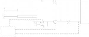

Вот что-то вроде этого будет работать?
В байпас двухходовика вставлен регулятор температуры, который в нерабочем режиме поддерживает циркуляцию в контуре на определённой температуре обратки. При включении калорифера открывается двухходовой, врубается насос. Ещё насос врубается по защите от размораживания при понижении температуры на выходе из калорифера.
Seifer
сообщение 21.1.2010, 16:35
Сообщение #49
Познающий воду
Сообщений: 603
Регистрация: 17.6.2006
Пользователь №: 3177
Сквозь неработающий насос?
мне кажется, насос или постоянно работать должен, или вообще без него.
Клапаны с возвратной пружиной обязательно, на открытие при отключении напрядения rolleyes.gif
сообщение 21.1.2010, 16:45
Сообщение #50
Сообщений: 50503
Регистрация: 24.4.2009
Пользователь №: 32666

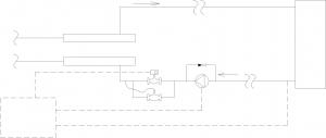

Сию минуту поправим...
Гость_Boris Blade_*
сообщение 21.1.2010, 16:47
Сообщение #51
А на картинке то че нарисовано? Завеса?
Сообщение отредактировал Boris Blade - 21.1.2010, 16:48
сообщение 21.1.2010, 16:50
Сообщение #52
Сообщений: 50503
По идее и завеса и пушка-обогреватель. Есть чем добавить?
Гость_Boris Blade_*
сообщение 21.1.2010, 16:56
Сообщение #53
Сойдет в принципе. Я ставил трехходовой обычно. К порту А, радиаторный вентиль и второй конец радиаторного вентиля к порту В. Насос по напору, если требуется. Так вроде проще получается. Кран закрыт-через радиаторный вентиль, в принципе наверно можно его заменить регулятором прямого действия, так не пробывал.

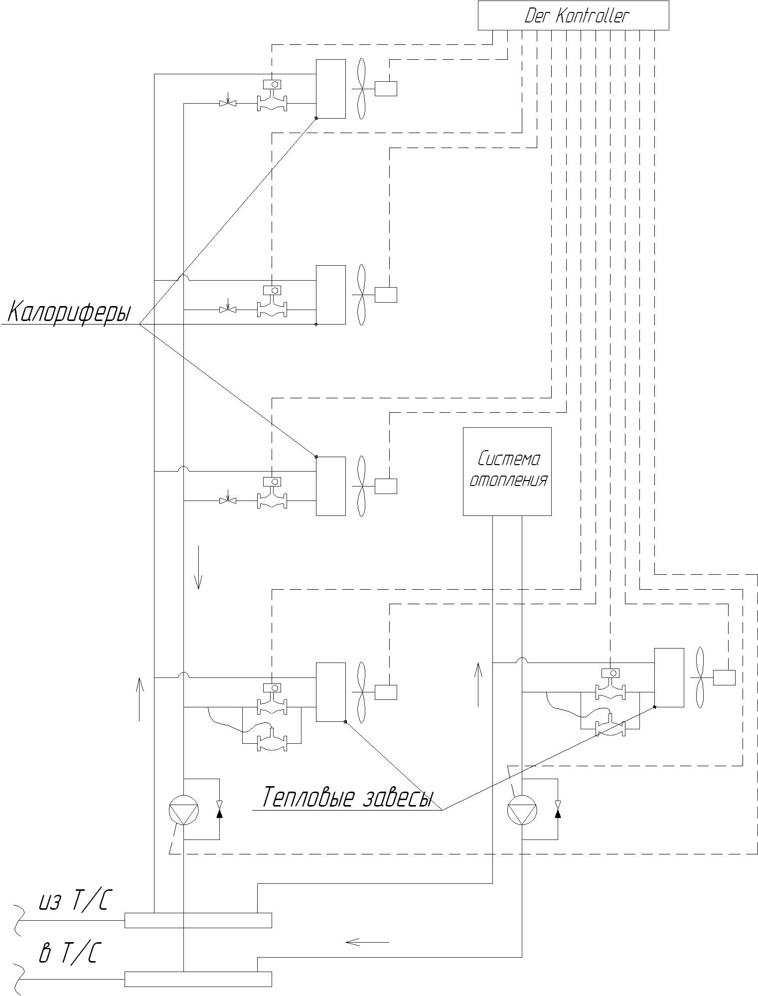

Сегодня на объекте был наш резидент, когда он пришёл, то сказал что-то типа "о том, что я видел, я мог бы говорить целый год, короче, суть в том, что никто не знал где там выход и тем более никто не знал где там вход"©
Оказывается, проект 1953 года и фактическое исполнение - вещи могут быть настолько разными...
Вобщем существует там всего 2 основных ветки. На одной стоит теплозавеса и вся система отопления цеха, а на второй ветке вторая теплозавеса и 3 агрегата-калорифера... Как и почему монтажники прошлого так далеко зашли в поисках своего я - ума не приложу.
Ещё на гребёнке есть 4 пары обраток-подач, но что на них висит уже никому не дано знать... пока не дано.
Вот сижу и рестекаюсь мыслию по древу. Похоже придётся всё-таки лепить голема прямо в цехе, да ещё и не одного...
сообщение 25.1.2010, 21:42
Сообщение #55
Сообщений: 50503
Что если вот как-то так? Не полная ахинея?
управляет Der насосами и Der вентиляторами. Одно слово - немецкое качество.
Кстати, я вам такую схему обвязки вент-машин и предлагал. Но если напор недостаточен, то лучше сменить на 3х-ход. краны конечно.
А вообще жалко ветку с отоплением. Особенно гидравлику завесы.
С одной стороны, насос должен молотить постоянно для отопления, но завесе не всегда нужен такой расход. Как там будут два клапана выруливать разные расходы, чтоб давление не просадить - загадка.
Ещё подумал: И с парой завеса+Вентиляция тоже проблема различных режимов присутствует же

Да, с веткой системы отопления пока неясно, в принципе ворота (завеса) заведены будут на конечник, а сам насос будет по дельта пэ=конст (предварительно), нагрузка завесы во много раз ниже нагрузки системы, поэтому может быть она включения завесы на некоторое время не заметит... Или заметит... Вобчем придётся завесы своими насосами обзавести. Ща сделаем.
сообщение 25.1.2010, 22:05
Сообщение #58
Сообщений: 50503
Не перегрузил ли?
Seifer
сообщение 25.1.2010, 22:26
Сообщение #59
Познающий воду
Сообщений: 603
если так, то ручники на ветках завесы, снимающие весь лишний напор магистральных насосов.
мдемс, проще б конечно на отдельную ветку завесы. Но, видимо, там по месту не получается
