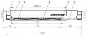

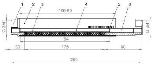

Появилась у меня эта же проблема ( 10 этажный том, стояки, вместо стальных ( по проекту) сделали из полипропилена, П-образные компенсаторы на 3,6,9 этажах), случайно попал на эту тему.
С этими компенсаторами кто знаком?
Сильфонный полипропиленовый компенсатор ST-B-Pl для пластиковых(полипропиленовых) труб характеристики:
• рабочая среда: вода, питьевая вода, пар, воздух, продукты пищевой промышленности.
• давление рабочей среды: PN до 25 бар
• температура рабочей среды: до 300С
• сильфон внутренний экран: нержавеющая сталь AISI 321/12Х10Н10Т
• патрубок: нержавеющая сталь AISI 321/12Х10Н10Т
• кожух: нержавеющая сталь AISI 321/12Х10Н10Т
• тип присоединения: муфтовый (резьбовой)
• Условный диаметр: DN от 15 до 50 мм
Наша компания предлагает новый продукт на российском рынке – это Компенсатор для полипропиленовых (пластиковых) труб. Компенсатор сильфонный осевой ST-B-Pl предназначен для систем отопления /водоснабжения на полипропиленовых (пластиковых) труб. Компенсаторы ST-B-Pl могут использоваться при установке соответствующего количества опор скольжения; расчет количества опор должен быть произведен из условия устойчивости межэтажных секций.
http://kom-pensator.ru/product/polipropile...ensator-st-b-pl

Как по мне - петля не так компактно и красиво выглядит, как сильфонный. Актуально, если труба проложена в каком нибудь узком канале или на виду.
Зато дешево надежно и практично ).
