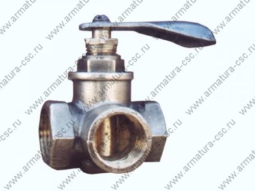

сообщение 11.2.2010, 16:46
Сообщений: 44952
Регистрация: 23.11.2004
Пользователь №: 273
Цитата(инж323 @ 11.2.2010, 16:12) *
Трехходовик полностью перекрывает стояк только когда стоит не на том узле. Помните- левый и правый трехходовый? Когда на свом месте стоит, то пропускает как задумано.Или через прибор или через ЗУ. Кстати полно проскочивших трехходовых стоит в домах столетнназад сданных не на тех местах установленных. Правда их не крутят почти.
Один момент может мы о разном говорим?
Мой крутиться по кругу без фиксации, выглядит примерно как на этом фото.

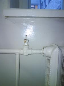

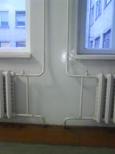

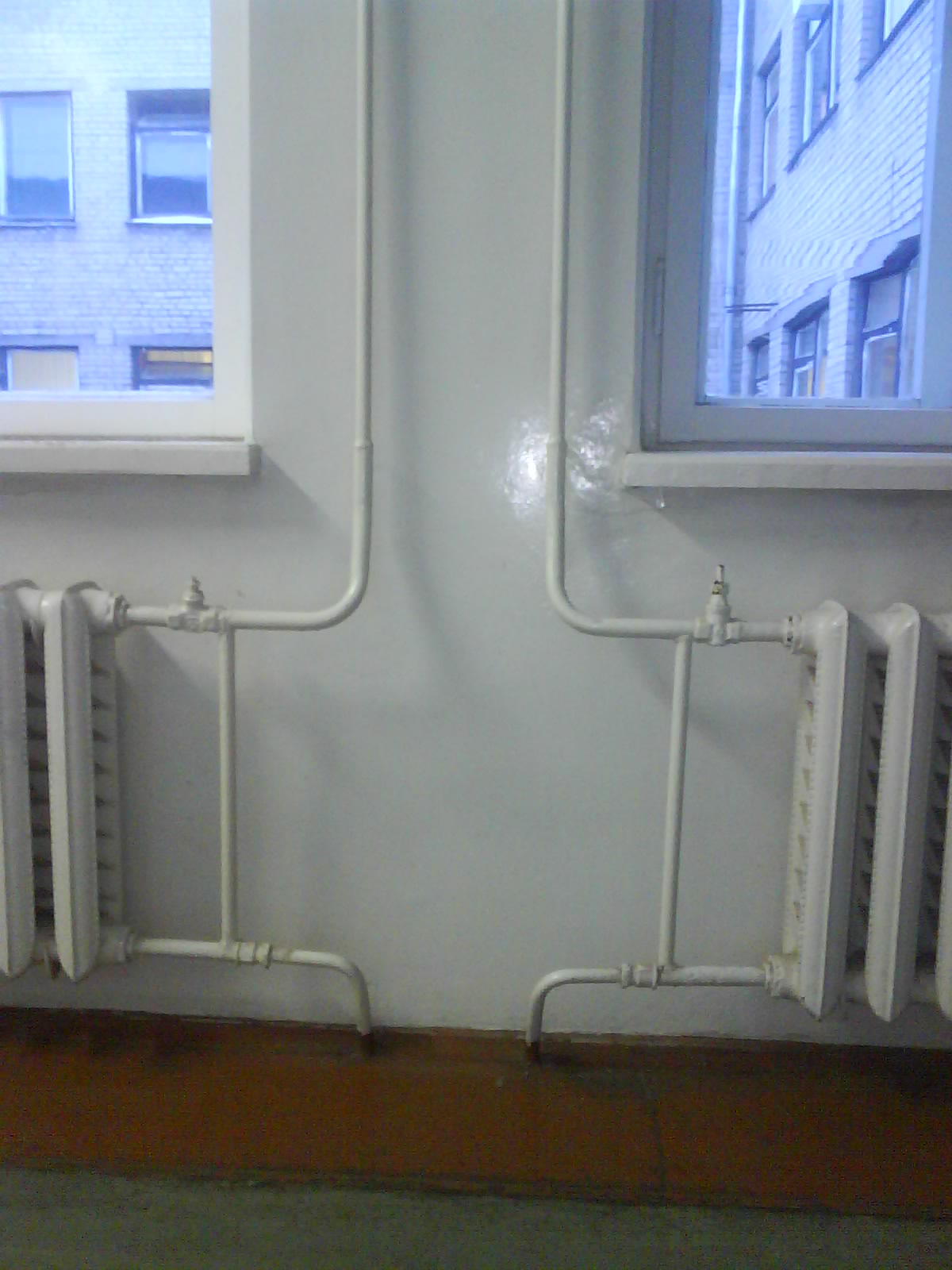

Если по кругу УЖЕ крутиться старый трехходовый, то просто стесался граничительный штырь снизу конуса этого. Он торчит из конуса и находится в сегменте (выемка в самом корпусе), который ограничивает углы поворота конуса и понятно, что и рукоятки крана. При полном вращении конуса, понятно, что есть зоны угла его поворота при которых перекрывается и весь проток транзитный через трехходовой. если есть в железе разберите и гляньте- пипка эта должна быть и сегмент в корпусе наличествовать.Вращающийся на 360 градусов- брак.
