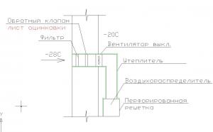

Доброе время суток.
Господа, собрал целый консилиум в офисе. Все говорят что я не прав, а меня переклино и все тут.
В стене отверстие. В отверстие, фильтр, обратный клапан, вентилятор, и далее по утепленному воздуховоду в воздухораспределитель. Допустим, что подсосы через обратный клапан стремятся к нулю (т.е. не учитываем). Следовательно, циркуляции воздуха в воздуховоде не будет.
Суть вопроса такова.
Будет ли оказывать, влияние на тепловой баланс помещения эта конструкция?
А именно:
Консилиум утверждает, что можно рассматривать воздуховод, как конструкцию, состоящую из утеплителя (фильтр), оцинкованный лист, 3-х метровый воздуховод, как воздушную прослойку (которая сама по себе является утеплителем, т.к. воздух в воздуховоде стоит). Т.е. вывод, что никаких потерь, через стену не будет.

Есть дельта Т - есть потери =)
но у вас же теплоизолирован в-вод? значит там каки-то минимальные теплопотери

Но вот смотрите, в квартире, установили пластиковые окна и герметичную входную дверь. Т.е. воздухообмен отсутствует.
В стене я прорубаю отверстия 1000х1000, заделываю ее оцинкованной пластиной. На улице - 28С, в помещении +20С, но помещение охлаждаться не будет, т.к. воздух в помещении это воздушная прослойка???
Це не та прослойка...
Прослойка разная бывает, ветилируемая и не вентилируемая наружным воздухом, но она обычно снаружи основных конструкций.
Если бы ваш воздуховод был бы герметичен, то вот ваша прослойка.
И в этом варианте вы бы считали теплопередачу: Наружный воздух\\Клапан\\Воздух внутри воздуховода\\Стенка воздухвода+утеплитель\\внутренний воздух.
Иначе:
Если ваш обратный клапан герметичный, то теплопотери будут через его поверхность как через обычную стенку.
Если клапан проспускает воздух, то это уже инфильтрация, которая выйдет через приточную решетку в помещение.

Трансмиссионные потери через отверстие в стене- это одна часть "холода". Температурный перепад порождает
А ветер на улице отменить, который дунет вам в отверстие. - это вторая, возможная внаглую. Есть и скрытая в "прям герметичный, и слой теплоизоляции непаропроницаемый" Перепад давлений порождает инфильтрацию или эксфильтрацию

Здравствуйте, Kult_RA.
По поводу ветра...Теоретически клапан герметичный(хотя понимаю, что вряд ли хоть один производитель сможет дать такую гарантию).
Перепад давления. Да. Воздуховод поднимается на 2.5 м вверх, что может сработать как естественная тяга, но решетка на воздохораспределителе + пару отводов + горизонтальный участок + вентилятор, с лихвой перекроют - ее.
У меня созрело только пока одно решение(к сожалению)... Q тран проходящие через "фильтр - ОК", охлаждают воздух, в воздуховоде, из-за разницы давления, холодный воздух опускается вниз, и в определенной точке перемешивается с восходящими теплыми потоками, за счет естественной тяги(но это уже ни на что не влияет).
Т.е. по сути, в итоге, все приходит, к банальнейшему расчету трансмиссионных теплопотерь(+инфильтрация) и утеплению обратного клапана?
